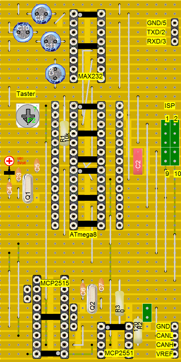

Ich bin gerade dabei mir eine Platine für CAN zu machen. Die Frage die
sich mir dabei stellt, ist:
Kann ich den XTAL2 Pin des ATmega8 direkt an den OSC1 Pin des MCP2515
anschließen?
Also am ATmega hängt ein 16MHz Quarz mit entsprechenden 22pF
Keramikkondensatoren. Ich bin jetzt am grübeln, ob ich mir einfach den
zweiten Quarz für den MCP2515 sparen kann. Ich möchte aber nicht den
CLKOUT Pin des MCP2515 verwenden um den ATmeag8 zu betreiben und ein
Schmitt-Trigger als Puffer wäre auch sinnlos (da könnt ich auch gleich
den zweiten Quarz nehmen - wäre zumindest kleiner).
Forumsuche habe ich natürlich schon verwendet, hat aber nicht viel
gebracht.
(Beitrag "Wieder mal Oszillator-Verständnisfrage")
#1814097
Wenn der Oszillator des Mega8 auf full swing konfiguriert ist, dann
müsste das auf kurze(!) Distanz möglich sein. Weshalb eigentlich nicht
andersrum?
Alternativ besitzen neuere ATMegas wie der ATmega88 einen CLKO Pin, der
als Taktausgang des Oszillators konfigurierbar ist.

Na ja, wenn ich mal den Vorteiler für den CLKOUT Pin des MCP2515
verändern sollte bzw muss, dann beeinflusst das direkt die SPI Frequenz
des ATmega. Das wird also gar nicht gehen, da die Konfiguration via SPI
Kommando geschieht.
Ich hab jetzt erst einmal beiden ICs ein Quarz+Kondensatoren spendiert.
