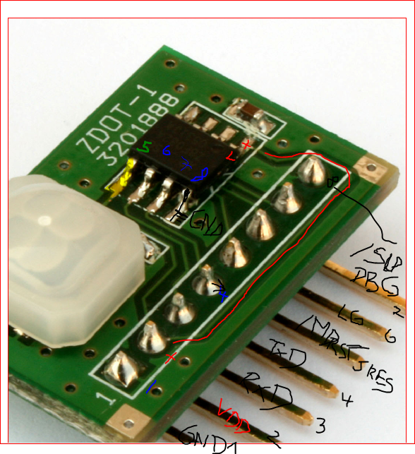

Ich versuche grad einen Bewegungsmelder an einem µC in Betrieb zu
nehmen. Leider will der Sensor überhaupt nicht funktionieren :-(
Es handelt sich um diese Platine:
http://www.watterott.com/de/ePIR-Bewegungsmelder
Bei mir erkennt das Ding fast nie eine Bewegung, in ganz seltenen Fällen
jedoch schon. Allerdings ist das ganze so unzuverlässig, dass es absolut
unbrauchbar ist.

http://www.zilog.com/docs/devtools/UM0223.pdf
PIN 6  LIGHT GATE  /MD ACTIVE IF>1VDC
Das UM0223.pdf ist die externe
Analoge Beschaltung für den
eigentlichen  HARDWARE-Betrieb.
Also arbeitet die App. ePIR Zdots SBC
erst solo im HW-Betrieb richtig.
Siehe Stromlaufplan UM0223.pdf,
mit externer Analoger Beschaltung der
einzelnen Pinne.
Bzw Schalter-Umschaltung für den
RS232 Soft-Parameter Betrieb
Via Power on Reset....

Nach jedem Power-On Reset boot wird das Sytem
in den HW-Modus oder Soft-Modus gelegt.

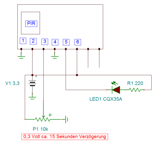

Hast du das ZDOT modul mal „solo“ angeschlossen ,
 also ohne RS232 Kopplung Potential dran.
(und die Pinne Analog parameter Pegel LG & DLY
 via Spg.Teiler,
bzw. Ausgang /MD –1OK-Pull-Up „beschaltet“ )
Bzw.
 /MD---LED*+ –180 Ohm –VDD
UM0223.pdf
Im eigentlichen „Hardwarebetrieb“, kann die
Reaktionszeit Einstellungen für den /MD Pin bei
2 Sek. 5 Sek bis 15 Minuten liegen. bzw. auch disabled werden.
Der Pin LG ist bei HW-Betrieb an VDD anzulegen, oder doch besser an GND,
oder bzw via Spg-Teiler 1,8 V  ???
Der LG Pin disabled unter anderem das /MD Pin verhalten.

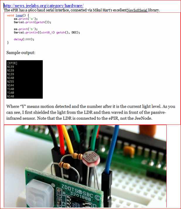

Tip:
Der IRS-A200ST01-R1 Sensor-Ausgang Pin 1 geht an den ADC
der ZILOG MCU PIN 5 (ANA2) ,
Was für ein Signal kommt da qualitativ auf dem Scope an?.
IRS-A200ST01-R1: Test circuit
Habe das Datenblatt IRS-A200ST01-R1 dazu genauer gelesen !
Viel Erfolg.
Gruss Holger!
