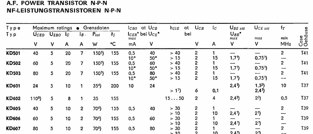

Hallo, ich suche ein gescheites Datenblatt für diesen Transistor. Oder anders gefragt: weiß jemand, ob die SOA-Daten mindestens mit einem 2N3055 vergleichbar sind?

Einen Tabellenauszug zum KD502 findest du hier: http://www.datasheetarchive.com/ Dort oben ins Suchfenster KD502 eingeben. Angezeigt wird ein PDF mit 1914,85kB, 14 Seiten. Alles auf tschechisch, aber man kann es lesen. Da sind noch einige andere Transistoren mit drin. Ich hab selbst noch ein paar solcher alten Transistoren, und fand die Tabelle dort vor einiger Zeit. Vielleicht hilft es ein wenig, auch wenn Angaben zu SOAR fehlen. Vielleicht ist dieser Link nützlich: http://katalogy.ic.cz/io0/207.gif Hier ein DB-Auszug! Erfahrungsgemäß sind die KD50x deutlich über den Daten des 2N3055, zumal letzterer recht häufig als Fake (Toshiba u.a.) erhältlich ist.

Hat aber eine geringere Spannung! >Hat aber eine geringere Spannung!
Auf's letzte Volt kommt's wohl kaum an. Dafür hat er mehr Strom und
Leistung.
Somit auch SOA allgemein besser ...
Viele ausgemessene KD502 sind eigentlich eher KD503er gewesen. Genauso sind viele KD503 mit z.T. erheblich >100V gemessen worden. Sind damit in aller Regel der wesentlich bessere Ersatz, wenn es um wertige Endstufen geht! Bei Kauf des Bucht-Artikels 310230563019 (50x KD502 zu insg. 15 EUR) sollte man ausreichend KD503 (her-)ausmessen können...

Danke für eure vielen Hinweise! Ich habe den richtigen Tipp von anderer Stelle bekommen und demnach ist der KD502 genau das richtige für mich. Hier gibt es Datenbücher von Tesla (unter "Schaltpläne"): http://www.raupenhaus.de Wenn jemand interessiert ist, die Daten sind in der Ausgabe "Siliziumtransistoren 1978-79" auf Seite 37.

RolandsKaiser schrieb: >Hier gibt es Datenbücher von Tesla (unter "Schaltpläne"): Vielen Dank für den Link. Da finde ich sicher selbst noch einige in meinem Besitz befindliche Transistoren der Typen KDxxx und KUxxx. Entweder, Wilhelm, Du gehst über den folgenden Link auf den speziellen Tesla-Transistor: http://katalogy.ic.cz/tranzistor.php oder Du lädtst Dir das gesamte Datenbuch: http://www.datasheetarchive.com/pdf-datasheets/Datasheets-36/DSA-700258.html Letzteres könnte aber identisch mit dem aus dem RH sein...

Vielen Dank, Ingolf. Ich hab mir die verschiedenen Quellen angeschaut, sind hauptsächlich Tabellen. Da ich aus vergangenen Zeiten über größere Mengen ausgelöteter Transistoren aus Schrott verfüge, möchte ich diese einfach nur mal etwas einordnen. Antwort schreiben |
