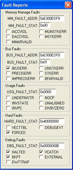

Hi Leute
Ich programmiere einen Cortex M3 (STM32) dabei kommuniziere ich über die
UART mit einem Bluetooth Modul. Wenn ich Daten von diesem empange
bekomme ich nach einiger Zeit (ca. 2 - 3 sek) ebenfalls einen Hard
Fault. Ich arbeite mit Keil 3.8. Ich hab die gestellten Register in als
Anhang hochgeladen.
Ich hab leider keine Ahnung wie ich das Problem angehen soll, hat werd
eine Idee wie ich dem Übel auf die Spur komme
Danke

Gast #1913251
Hi
Warum wird eine Hard Fault Routine gestartet obwohl es sich eigentlich
um einen Instruction bus error handelt????
Ich hab auch eine ISR für den BusFaultError aber diese wird nie
verwendet.
Hat wer eine Idee wie ich das debuggen kann?
Danke
