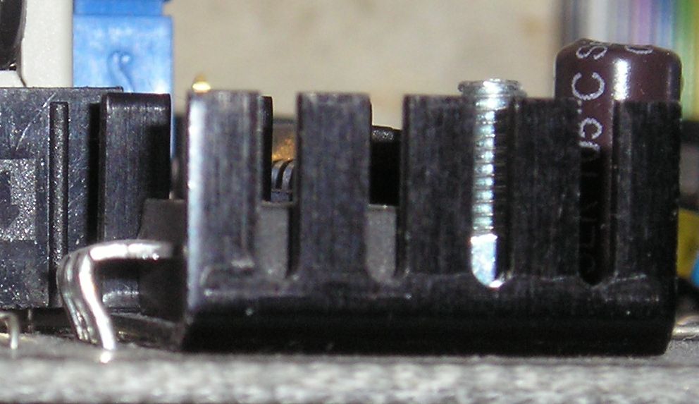

hallo,
wir entwickeln unser 1. Platine , im NT haben wir einen 7805 liegend aus
der eagle bib.TO220H 7805 eingefügt. Bei der Montage des 7805 mussten
die 3 Anschlüsse sehr knapp gebogen werden, sie sind nicht im rechten
winkel. Ich dachte schon das IC bricht weil die anschlüsse so knapp
gebogen werden mussten.
was haben wir falsch gemacht?
"Ich habe mir einen neuen Wandschrank gekauft. Leider lag keine
Aufbauanleitung bei. Ich habe jedoch noch eine solche von einem anderen
Schrank, der ebenfalls weiß ist. Dort ist für die Wandhaken ein
Lochabstand von 40cm angegeben, also habe ich sie in diesem Abstand
angebracht. Mein neuer Schrank passt aber nicht. Was habe ich falsch
gemacht?"
Fazit:
Man vertraue eben keinem Bibliothekssysmbol, ohne akribisch einen
Vergleich mit dem Datenblatt des Bauteils durchgeführt zu haben. Gerade
bei Bauteilen, die von etlichen Herstellern angeboten werden, gibt es da
manchmal erstauliche Unterschiede.
Einige Bauteile, gerade im SOT-23-Gehäuse, gibt es unter ein- und
derselben Produktbezeichnung sogar mit unterschiedlicher Pinbelegung. Da
muss man schon genau auf alle an den Stamm der Bezeichnung angehängten
Buchstaben und Kürzel achten.
