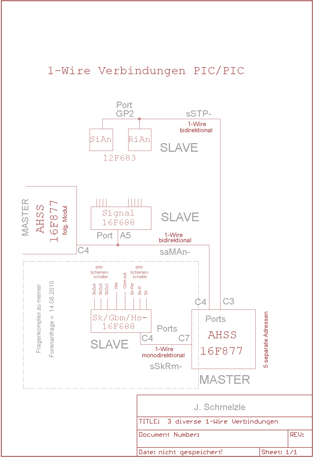

lt. beiliegender .png Zeichnung habe ich folgendes Problem:
AHSS-Modul (MASTER) soll über Port C7 mit einem Sk/Gbm/Hs-Modul (SLAVE),
Port C4, mit einer 1-Wire Leitung (sSkRm) verbunden werden.
Am SLAVE sind 6 Eingänge von 6 um-Schaltern (Pegel schalten: GND--> +5V)
(Schaltdauer-Länge muss auf ca. 1/2 sec begrenzt sein) und 2 weitere
Eingänge RM + Gbm angeschlossen. Diese insgesamt 8 diversen Parameter
sollen als 8 bit Daten vom SLAVE zum MASTER übertragen werden. (sSkRm)
bit 0 entspricht Anschluß Sk, bit 1 Anschluß Sk-R, usw., lt. Zeichnung.
Wie muß ich vorgehen? Braucht der SLAVE eine Adresse?
Alle mir vorliegenden Unterlagen über eine 1-Wire Übertragung (Maxim)
beziehen sich nur auf Übertragungen MASTER zu MAXIM-Fertigkomponenten.
Für exakte zweckdienliche Hilfestellung (evtl. C-Programm) wäre ich sehr
dankbar.
Es verbleiben für mich darüber hinaus noch weitere Fragen.
(5 einzeln zu vergebende Adressen für das MASTER-Modul, Programmierung
über einen Taster auf der Platine), usw..
Gruß und Dank
 Jochen
Bemerkungen: Beide oben angesprochenen PIC's sind mit 16 MHz getaktet.
             Das Programm soll in C geschrieben sein.
             Die Länge der ser. 1-Wire Leitung liegt zwischen 1,5 - 10m,
             je nach Zusammenstellung.
             Als Compiler soll PICC-Lite verwendet werden.
             MPLAB-ICD 2 von Microsoft ist vorhanden.

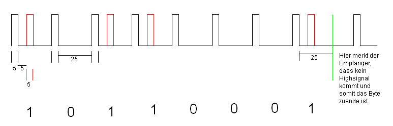

Also ich habe mal über ein Funkmodul (theoretisch ja auch nur ein Kabel)
Daten von 2 PICs ausgetauscht. Das überall die gleiche Masse sein
sollte, ist ja klar (wenn es nicht darf, musste mit 2 Leitungen hin und
über Optokoppler trennen). Ich habe mir 2 Funktionen in C geschrieben,
die einmal 8 bit sendet und 8 bit empfängt.
Ich habe das etwas anders gelöst, weil ich über Funk keine nervige
syncronisation haben wollte:
Ich sende Immer 8 Highsignale im Abstand von 30µs. Kommt schon 5 µs
hinter dem Highsignal ein zweites Highsignal, ist es eine übertragene 1.
Wenn nicht, eine übertragene 0. Das Byte ist zuende, wenn nach 30µs kein
erneutes Highsignal kommt.
Also eine 1: 5µs high, 5µs low, 5µs high, 15µs low.
Und eine 0: 5µs high, 25µs low.
siehe Anhang: die großen Zahlen sind die Bits und die kleinen die µs
Also bei mir geht es. Ich rufe die Funktion immer 3 mal auf, 1. Adresse
und dann 2 Daten-Bytes. Der Empfänger ist immer als Eingang geschaltet,
liest das erste Byte mit und wenn es nicht seine Adresse ist, ignoriert
er die nächsten beiden Bytes. Vorteil finde ich dabei ist, dass man halt
keine Sync software braucht (man kann auch problemlos PICs mit
unterschiedlichen Taktungen nehmen, solange überall 1µs-Pause auch 1µs
ist), man kann bestimmen ob MSB oder LSB zuerst kommt, man kann auch
immer 16 bit übertragen (adresse + byte, um jedem byte einem Empfänger
zuzuschreiben), man kann zusätzlich zur vorhandenen Adresse noch eine
Globale Adresse machen, dass z.b. alle Empfänger das Byte lesen.
Für bidirektional muss man nur aufpassen, dass im Standard-Fall alle
angeschlossenen Ports auf Eingang sind und derjenige, der senden will,
auf Ausgang Schaltet (um einen kurzen zu vermeiden).
Also wenn man das so macht, wie in der Grafik, kann man im Ideal-Fall 2
Bytes in 750µs senden (3*250µs), somit hat man 1333,333 bytes pro
sekunde und das sind ca 1,3 KB/s. Heutzutage nichts tolles, aber
selbstgemacht, 1-wire und mit 4MHZ-PICs. Man kann hier natürlich auch
32MHz PICs nehmen, und sagen, man teilt die Zeit durch 8, dann hat man
10,4 KB/s.
Lange rede, kurzer Sinn. So hab ich es gemacht, es hat funktioniert und
wenn du noch interesse hast, sag es hier und ich schreib dir die 2
Funktionen in C. Allerdings bin ich normalerweise ein Fan von 2-wire wie
I²C z.B. Also ich kenne die umstände nicht genau, aber ich würde der
Einfachheit her immer wenns geht minimal 2-wire nehmen (habe auch schon
4-wire gemacht: Takt, 2 Bits gleichzeitig und Busy-Leitung).
MFG RBS_Phoenix

Ohh ich hab ja garnicht zuende gelesen^^
Ansich in dem Beispiel zwischen C4 und C7 nicht, weil ja nur einer da
ist zum empfangen. Nur 2 Fragen stell ich mir noch.
1. Monodirektional ist dann ja so, dass in dem Fall alle 0,5 sec der
Slave an den Master sendet und somit der Master nicht senden soll (denn
sonst wär es ja wieder bidirektional) und anders rum macht es keinen
Sinn, da du die Daten der Eingänge nicht zum Master bekommst.
2. Kann es sein, dass 2 Master an einem Bus sind? Wer ist denn dann der
Master der Master?
Ich hätte die beiden unteren Master-Slave getauscht. Dann hast du nur
einen Master an den einen Bus und der andere ist logischer, da dann der
Master monodirektional an den Slave sendet.
