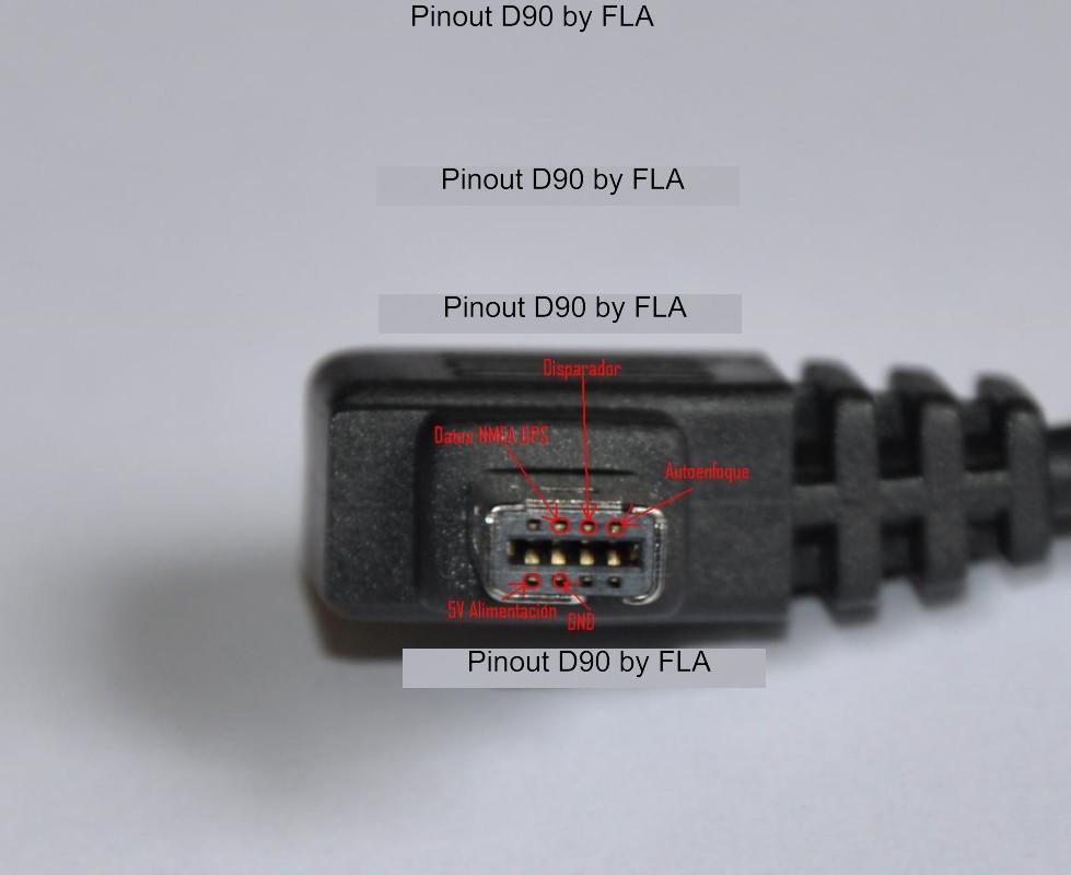

Hallo Leute, für einen Fernauslöser/Timer Marke Eigenbau für eine Nikon
D90 suche ich den Steckerstandard des Zubehöranschlusses (siehe Anhang).
Leider konnte ich keine Informationen oder gar Bezugsquellen dafür
finden. Vielleicht findet sich hier jemand, der das Format kennt? Danke.

Ich entwickle gerade selber an einer Fernaulösung. Allerdings soll bei
mir eine Belichtungs- bzw. Blendenreihe möglich sein. Also nicht nur das
einfache Fernauslösen was ja per IR einfachst möglich ist.
Ich dachte an HDR Zeitrafferaufnahmen.
Daher wollte ich dich fragen, ob du irgendwas über das "Protokoll"
herausfinden konntest.
Vielen Dank

Wäre eine sniffen des USB-Protokolls nicht evtl. einfacher? Dies müsste
man doch vie MC nachbauen können? Und USB ist ein Standardanschluß.

Hallo
Hast du mittlerweile was herraus gefunden?
Ich will sowas in der Art als Schulprojekt auf einem AT89C5131A
realisieren.
Unsere Minimalidee war wenigstens die Funktionalität von einem einfachen
Kabelfernauslöser zu realisieren
(http://www.amazon.de/Fernauslöser-Nikon-D3100-D5000-MC-DC2/dp/B0049D7FHK/ref=sr_1_6?ie=UTF8&qid=1322666769&sr=8-6)
Weiter Stufen wären dann auch die Einstellung des ISo der Belende und
der Auslösezeit. Soweit ich das aber schon gelesen hab wäre das nur mit
einem USB Host Controller möglich.

Für die D90 gibts diverse Fernsteuersoftware (Auslösen, Blende, Zeit
etc.), teilweise gratis, das funktioniert immer über USB (mal nach
tethered shooting suchen). Ob Blende und Co. überhaupt über den GPS
Anschluss funktionieren bin ich mir nicht sicher.
