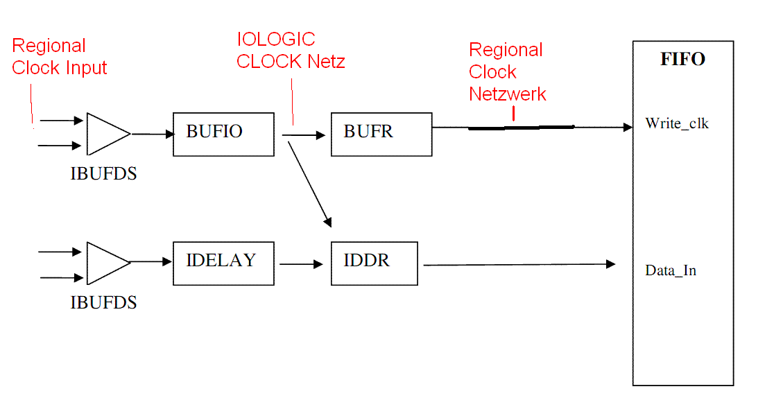

Hallo!
Wie auf meiner Skizze zu sehen ist, lese ich DDR-Signale ein und
speichere diese in einem FIFO ab.
Der DDR-Takt wird über ein clockfähigen Pin (aber kein Global Clock Pin)
eingelesen. Damit ich die IDELAYs und IDDRs ansteuern kann, benutze ich
den Buffer "BUFIO". Von diesem Buffer aus gehe ich dann auf einen "BUFR"
Buffer, der dann zur FPGA Fabrik gehen kann - folglich nutzt er das
Regional Clock Netzwerk.
Solange mein FIFO eine gewisse Größe nicht überschreitet, kommt keine
Fehlermeldung, da alle Block Rams noch in der gleichen oder angrenzenden
Clock Region liegen - sobald ich ihn dann aber größer mache gibt es
einen Routing Fehler.
Ich habe testweise den FIFO mal mit einem bestehenden Global Clock
Netzwerk betrieben und da hat alles funktioniert!!!
FRAGE:
- Wie bekomme ich es hin, dass die Clock Leitung zum FIFO über das
global Clock Netzwerk geroutet wird
- Ich habe bereits ein BUFG hinter der IBUFDS gesetzt und wollte damit
ein DCM ansteuern und als Feedback Input den BUFIO Ausgang nutzen und
den Clock Out Ausgang des DCMs für den FIFO Write Clock nutzen - aber
kein Erfolg - ist diese Strategie richtig? Wenn ja, was mache ich
falsch?

Hallo Simon D.
Du schreibst nicht welchen FPGA Du benutzt.
Beim Virtex4 wird es so gemacht, wie Du beschreibst: INPUTPIN - BUFIO -
BUFR, beim Virtex5 hingegen werden BUFIO und BUFR direkt am INPUTPIN
connectiert.
Zur "Richtigen" Vorgehensweise waere es wichtig zu erfahren, wie schnell
dein Input laeuft.
Das Problem ist, das Du von einem nicht global Clock faehigen Pin nur
langsam zum BUFG kommst. Die Globalclockpins liegen alle in der Naehe
der BUFGs und koennen ohne Hops innerhalb der Switchmatrixen an jene
geroutet werden. Von IO-Clockpins dauert es a) eine halbe Ewigkeit und
b) kann das Delay nicht mehr automatisch von den Tools korregiert werden
(und ist ueberdies kaum noch genau zu definieren)...
Wie Du schon selbst erkannt hast, koennen Regionalclocks nur eine
bestimmte Anzahl an Rambloecken erreichen.
Wenn es das Design nun zulaesst, so wuerde ich vorschlagen Du gehst mit
dem Regionalclock auf ein kleines RAM. Vom (Clock)Inputpin dann auf
einen BUFG und diesen dann an die sekundaere RAM Seite. An diesen
kleinen FIFO kannst Du nun einen groesseren Anschliessen und bist von
nun an synchron und in Phase mit dem BUFG gepufferten Clock...

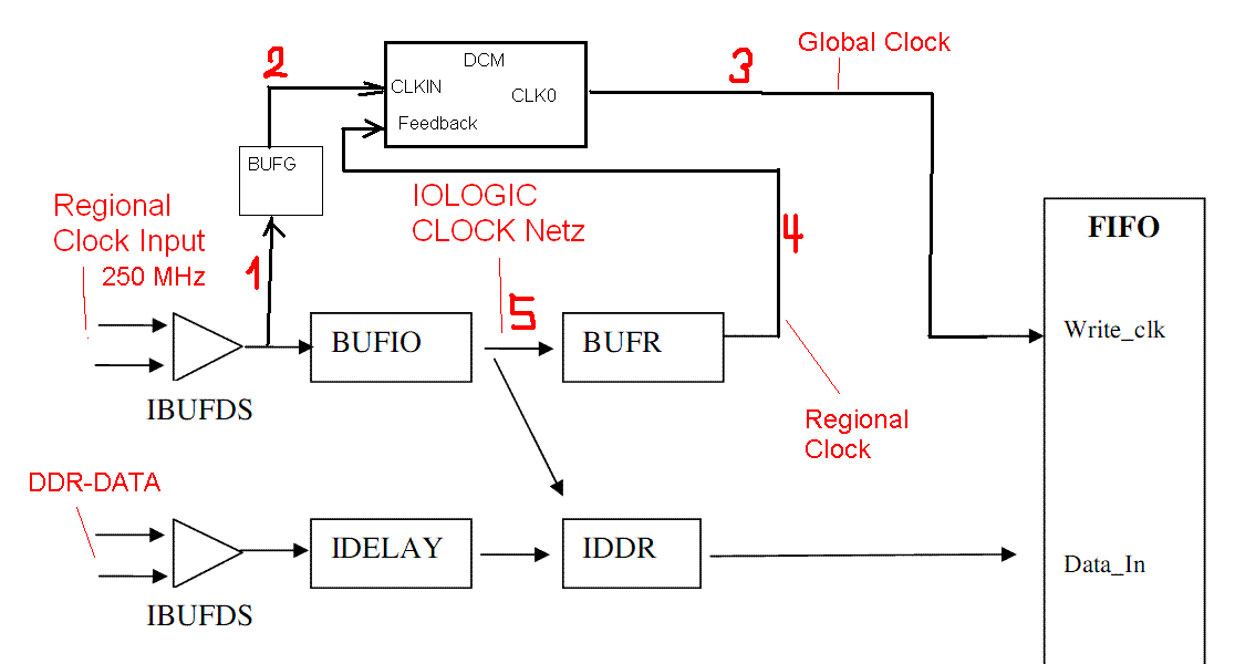

ich hatte das ganze auch so ähnlich vor - siehe Skizze im Anhang.
Der DCM sollte mit dem DDR-Clock über einen BUFG und den IBUFDS mit dem
DDR-Clocks versorgt werden (Leitung 1 und 2) -> das funktioniert auch
schon.
Der Ausgang des DCMs landet ja automatisch auf dem Global Clock
Network... wie gewollt.
Um die verschiedenen Signalverzögerungen zu kompensieren hätte ich gerne
das Ausgangssignal (Leitung 4) der IO Logic genommen und dieses dem DCM
als Feedback gegeben, so dass er die 250 MHz in Phase generiert... und
gerade das funktioniert nicht...
Das ist doch ein intelligenter Ansatz?? Warum funktioniert er aber
nicht??

Im DCM ist eine DLL, keine PLL. Das ist ein Unterschied.
Wieso willst du das so machen? Den Feedback legt man höchstens extern,
wenn man damit Laufzeiten auf der Leiterplatte ausgleichen will. Und so
geht es sowieso nicht, du kannst dort keinen Abzweig machen. Jedenfalls
nicht, wenn es sauber sein soll. Am besten ist es, den DCM direkt an den
externen CLK-Eingang anzuklemmen, im Wizzard dann auf external und
Differential stellen, dann macht der automatisch das, was er soll.
Laufzeiten zwischen den Takt und den Daten gleicht man, wenn nötig mit
den IDELAY ab, oder wenn der CLK intern nur an diesen FIFO geht, mit dem
Phase Shift des DCM.

#1824469
Das mit der IO-LOGIC im "Bild" oben versteh ich nicht. Welche
Constraints hast du denn jetzt gesetzt? Was passiert denn, wenn du nur
für den DDR-CLK die PERIOD setzt? 250MHz müsste bei einem V4 ohne viele
Klimmzüge drin sein, erst recht, wenn da keine Kombinatorik dazwischen
ist...
Die Phase der Daten zum CLK kannst du ja dann noch über die IDELAY
einstellen...

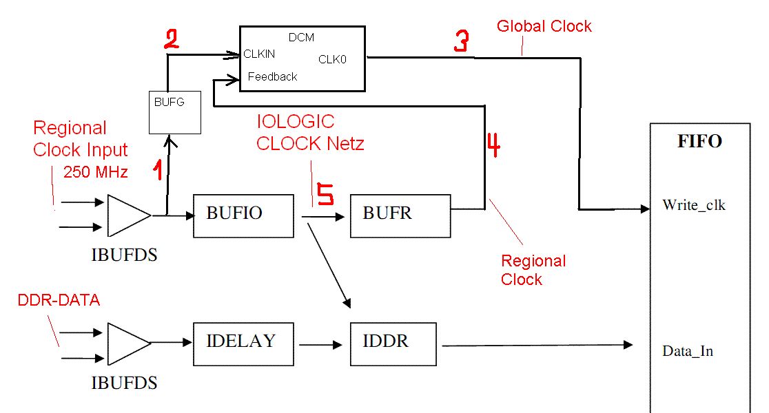

Ich habe den DDR-Clock mit Period und die DDR-Daten mit Offset und Valid
spezifiziert.
Mein Design läuft jetzt auch - siehe Skizze...
Dennoch habe ich ein paar Fragen:
1)
Die Offset In, Valid und Period Spezifikation sorgen mir doch dafür,
dass der Router weiß, wie schnell der DDR Clock ist und wann die Daten
für wie lange gültig sind...
Das heißt doch, dass er dafür sorgt, dass der Weg 1 und 3 entsprechend
geroutet wird, oder?
Wenn ich den Takt nicht vorher abzweigen würde und wie vorher hinter den
BUFIO einen BUFR schalten würde und damit den FIFO takten würde, würde
er auch dann alle dahinter liegende Logik kontrollieren?? Ich Frage mich
halt, warum ich "nur" die Delays am Eingang setzen muss - kann der
Router geringe Delays mitten im Netzwerk selber setzen und so für die
Synchronität sorgen??
2)
Bezgl. der Skizze von diesem Beitrag: Der Datenfluss geschieht über den
WEg 1 und 3 - das heißt die Offset und Valid Spezifikation wird auch nur
bis zu den IDDRs genutzt  - ab dann entscheidet der Takt über Leitung 2
ja wie die Daten weitergeschoben werden... stimmt das?
Ich zweige den Takt jetzt ja direkt nach dem IBUFDS ab und gehe den Weg
1 und 2 - der Weg 1 wird schneller sein als Weg 2 - das heißt die Daten
an den IDDRs können schon ungültig sein, wenn der Takt über Weg 1 kommt
--> wird deswegen auch die Hold Violation angezeigt wenn ich die Phase
nicht verschiebe??

#1824929
Lass mal den Abzweig weg und versorge die IDDR mit dem CLKOUT des DCM.
Sonst betreibst du ja deinen FIFO und die IDDR mit unterschiedlichem
Takt, das ist ja nicht sinnvoll. Dann kannst du nämlich auch den
Sample-zeitpunkt der Daten in das IDDR mit dem DCM-Delay festlegen und
kannst auf die IDELAY verzichten. Ist meist nur sinnvoll, wenn du den
DCM nur für diese Eine Sache nimmst. Wenn du damit noch andere
Logik-Teile versorgen willst, solltest du das mit dem IDELAY anstatt dem
DCM-Delay machen. Weil sonst alle Takte im FPGA gegenüber dem Eingang
verschoben sind. Innerhalb des FPGA brauchst du solche Tricks dann
nicht, denn per Design ist garantiert, dass Daten dir mit steigender
Flanke an einem FF übernommen werden, auch mit der nächsten steigenden
Flanke des gleichen Taktes ins nächste FF oder halt BlockRAM übernommen
werden können.

so, dass es zwei "parallel" zu taktende Netzwerke gibt.
Wenn ich nun mit dem DCM auch die IDDRs takte und die IODELAYs all auf
null setze, meldet ISE ein Timing Error: Setup 5,869 ns und Hold -6,069
ns -> das heißt die Daten stehen 5,869 ns vorher an und sind 6,069 ns zu
früh weg ???
Alle Phase Shifting Einstellungen bringen nichts, obwohl die Phase ja um
360 Grad gedreht werden kann müsste doch eine Einstellung dabei sein mit
der es funktioniert - ich müsste ISE halt mitteilen, dass er mit einer
verzögerten Flanke takten darf ??
Bei -200 -> -3,125 ns resultiert ein Setup von 2,744 und Hold von -2,944
ns
Bei -255 -> -3,984 ns resultiert ein Setup von 1,885 und Hold von -2,085
ns
Was nun?? Noch ein DCM in Serie???
Habe auch mal versucht die IODELAYs einzusetzen, aber kein Erfolg.
#1825218
Hm, seltsam. Mal versucht, die OFFSET IN Constraints rauszunehmen? Was
passiert dann? Dann geht der Router meines Wissens zunächst mal davon
aus, dass du dich extern drum kümmerst, die Daten passend zur Flanke
anzulegen und betrachtet die als synchron zur CLK-Flanke. Was ja beim
ADC auch so sein sollte.
OP #1827650
> passiert dann?
dann bleibt der Timing Error konstant bei -1,215 / 0,514, egal wie ich
bei dem DCM oder IO Delay die Parameter verstelle...
Ich denke, dass die Offset In Constraints drin bleiben sollten, damit
der Router weiß, in welchem Zeitraum diese gültig sind... (wenn sie
wegfallen bleibt ja nur der Zeitraum zur aufsteigenden bzw. abfallenden
Flanke)
Ich werde mal die Frage im Xilinx Support Forum stellen und falls ich
das Problem gelöst bekomme, die Lösung hier posten...
OP #1840139
Jetzt möchte ich das Rätsel doch lösen:
Die beste Methode ist der Einsatz eines asynchronen FIFOs, der auf der
Schreibseite mit dem "Regional Clock" und auf der Leseseite mit dem
"Global Cock" betrieben wird...
Beispiele dazu findet man, wenn man nach "Crossing clock domains"
sucht...
Damit wäre dieser Thread abgeschlossen!!! Danke an die Beteiligten!!!
