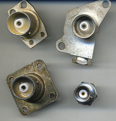

So sehen meine drei Exemplare aus, zum Vergleich eine BNC-Buchse
