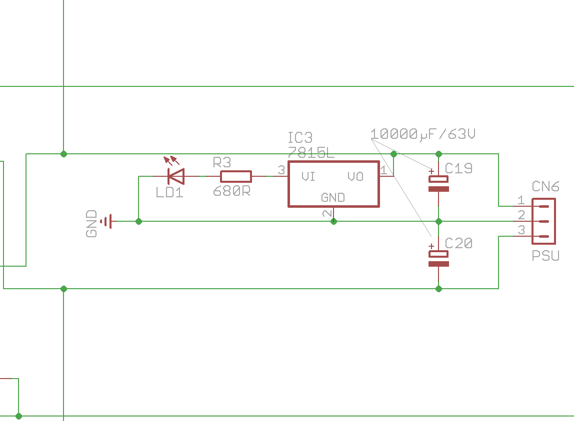

von Marcel H. (punkkeks)
also das ganze sieht ungefähr so aus?
LED: 3,6V 20mA
[edit] vi und vo umgekehrt... [/edit]
von Michael H. (michael_h45)
Konstantstromquelle: Konstantstromquelle mit bipolaren Transistoren
einfacher/besser wirds nicht mehr =)
Bei der 78L05-Schaltung fehlen 100nF, der Regler ist falsch rum drin und
überflüssig ist er auch.
Wenn schon Audio, dann oldschool mit richtig schönen Transitoren ^^
von Konstantstrom (Gast)
In/Out verwechselt und 'nen bisschen viel Strom durch die LED.
Wenn nur 'ne Schalter-EIN/AUS Anzeige benötigt wird, pack doch ein
Lämpchen primärseitig rein.
"Diese Seite enthält momentan noch keinen Text. Du kannst diesen Titel
auf den anderen Seiten suchen,  in den zugehörigen Logbüchern suchen
oder diese Seite bearbeiten. "
ähäm... ja stimmt die stützkondensatoren... aber mal ehrlich... davor
ist ein riesiger 10mF kondensator.. den werde ich wohl nicht brauchen
und der danach.. naja gut ;) die 0,33µF hab ich über ^^
und wieso zu viel strom? Auf der LED steht 20mA.... also kommen dort
auch 20mA an! :)
Ja, kleiner Fehler meinerseits. Ist oben noch korrigiert.
Nimm ein Spice deiner Wahl, simulier es mit einem Transistor deiner
Wahl, der genügend Verlustleistung abkann und fertig.
Der 78L05 wird vermutlich zu viel Verlustleistung abbekommen
naja... das werden wohl nicht mehr als 400mW sein... müsste das TO92
gehäuse eigentlich ab können... aber okay.. ich guck mal was die
transistoren so können ;)
Eher 750mW bei Niedriglast-Zeiten (Spitzenwertgleichrichtung und
Ruhestrom).

Ist leider Traurige Realität bei vielen PC-Aktivboxen aka Brüllwürfel :(
Klingt dann auch ziemlich mies
von mhh (Gast)
Sprich dort bitte nicht von Klang. Lustig auch, wenn der interne Trafo
mal eben so abraucht wegen gnadenloser Unterdimensionierung.
von I. L. (Gast)
Übrigens viertelt sich die Leistung wenn sich die Spannung halbiert!
Gruß Knut
