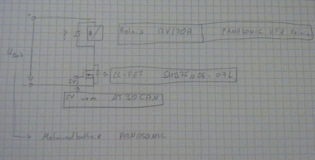

Guten Abend zusammen,
hab im Anhang mal eine Schaltung beigefügt und wollte mal fragen, ob das
so funktioniert.
Ich möchte ein Relais über einen Mikrocontroller schalten und verwende
dazu einen LL - MOSFET. Das Relais ist ein 12V/20A KFZ Relais von
Panasonic und der LL-MOSFET ist ein N-Kanal MOSFET(SUB75N06-07L). Die
Diode, die sich parallel zum Relais befindet weiß ich noch nicht so
recht zu dimensionieren. Vielleicht könntet ihr mir dabei helfen und mir
vorschläge für verbesserungen machen.
Vielen Dank
Gruß Sebastian
> so funktioniert.
Ja.
(Ein wenig mehr Kontrast im Bild wäre hübsch gewesen.)
> Die
08/15, 1N4001 oder sowas.  Die muss den Strom kurzzeitig abhalten,
der zuvor durchs Relais floss, spannungsmäßig nur 12 V + Spikes vom
Kfz-Bordnetz.

MMh ja in der tat er kann bis zu 75A worin liegt der Nachteil und Worin
liegt der Vorteil wenn ich einen nehme der nur das kann was ich brauche?
Kannst du mir denn einen Emfehlen, der auf meine Spezifikationen
zutrifft? Hatte mal geschaut aber bin bei meinen Daten auf diesen
gestoßen.
Danke Gruß Sebastian
