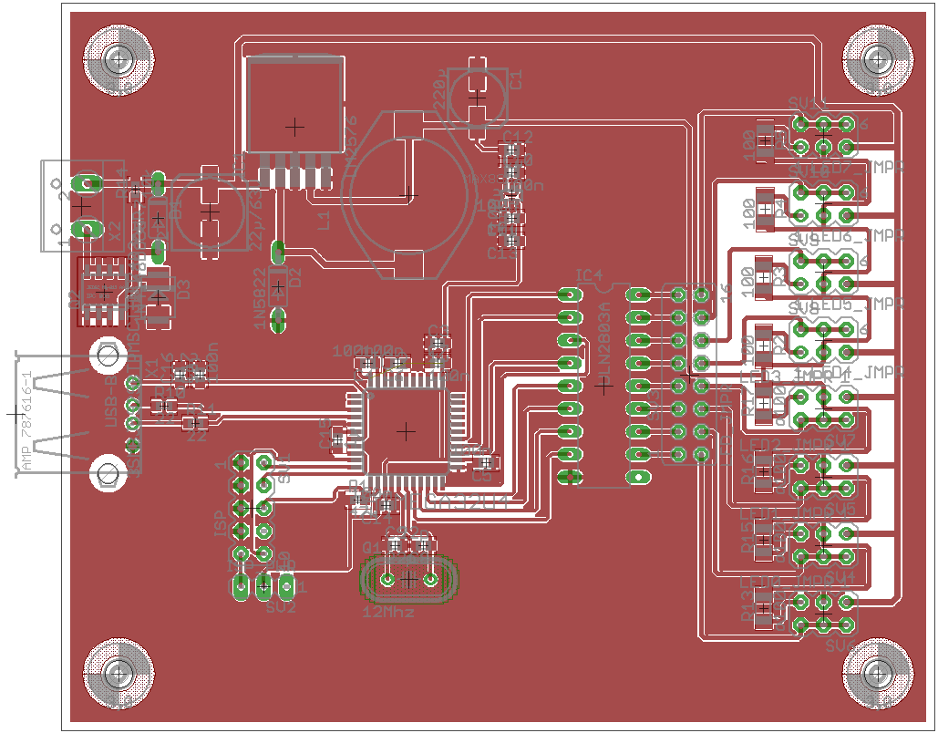

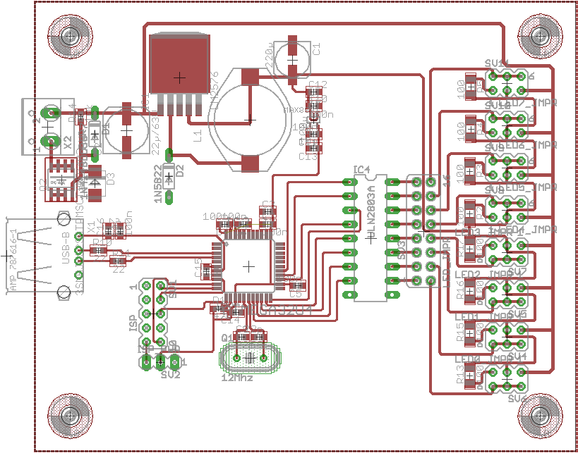

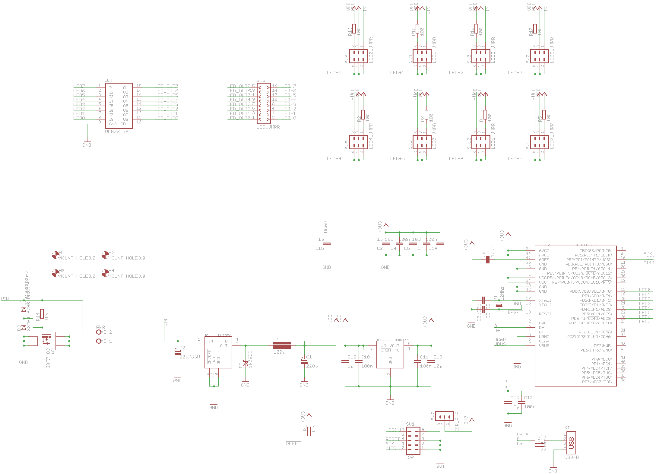

Ich habe, wie es wohl kaum zu übersehen ist, einen Schaltplan und ein
Layout dazu entworfen und würde euch bitten, es euch anzuschauen und mir
eventuelle Fehler zu berichten.
Ich selbst bin mir bei folgenden Sachen nicht sicher, ob diese so i.O.
sind und würde mich deshalb über eine Rückmeldung freuen.
1.) Das Layout für den Schaltregler.
2.) Das Layout für den Quarz.
3.) Zwei Versorgungspins des µC sind zwar an je einen 100nF Kerko
    angeschlossen, allerdings geht die Versorgungsleitung erst an den
    Pin und dann an den Kerko.
4.) Sollen die Kondensatoren an VBus näher an die USB-Buchse oder näher
    an den µC? (Oder einfach mehr Kondensatoren, sodass Kerkos am µC und
    an der Buchse sein können?)
5.) Wie man sehen kann, ist nach dem Schaltregler ein Linearregler für
    3,3V. Würdet ihr diesen auch an den Schaltregler oder direkt an die
    Eingangsspannung anschließen?
Die Platine ist zur Steuerung von LEDs oder Glühbirnen mit entweder 5V
mit einem 100 Ohm Widerstand, 5V oder der Eingangsspannung.
MfG

Schon wieder so ein bescheuert massebefingertes Layout. Muß irgendwie in
Mode sein.
Das taugt nichts, zu glauben, zum Schluss ein Polygon drüber zu giessen
würde deine Masseverbindungen schon irgendwie ordnungsgemäß herstellen.
Schua dir mal den Weg vom Masseanschluss des Ausgangselko Schaltregler
zur Diode des Schaltreglers an. Das ist eine Stromschleife, die den
vollen Schaltstrom mit voller Frequenz tragen muss. Bei dir ist das eine
Luftspule.
Und dann diese 1000 nutzlosen Massefinger, die irgendwo zwischen 2
Leiterbahnen reinlaufen und irgendwo hinten enden ohne Sinn und Verstand
und ohne Zweck sondern nur mit Ärger: Ärger beim Löten, Ärger bei der
Platinenfertigung.
Diese zerrissenen Polygone SIND KEINE Masseflächen,sondern höchstens
Geizinseln, weil man Ätzmittel sparen will. Sie lenken von den wahren
Masseverbindungen nur ab.
Lies mal das:
http://www.lothar-miller.de/s9y/categories/40-Layout-Schaltregler
Und zeichne dann die beiden Stromkreise (Laden und Freilauf) in dein
Layout ein.
Mach insgesamt die Leiterbahnen beim Schaltregler breiterer... ;-)
http://www.lothar-miller.de/s9y/categories/33-Quarz
Pech, Schlecht. Aber besser als gar kein Entkoppelkondensator.
http://www.lothar-miller.de/s9y/categories/14-Entkopplung
>     an den µC?
Sowohl als auch...
Ja.
Den Linearregler hinter den Schaltregler. Dann wird nicht unnötig Wärme
erzeugt.
Gast #1828000
Mal rein aus Interesse:
Deine Leiterbahnen sind auf der Top-Seite und Deine Bauteile auch. Wie
gedenkst Du die bspw. USB-Buchse, die Schraubklemme und die Stiftleisten
(mit Kunstoffhalterung) zu löten?
