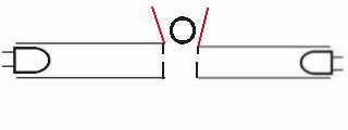

von Thomas O. (Gast)
also wozu ist diese Linse da? Um den IR-Strahl "anzuspitzen" oder
welchen Zweck erfüllt die Linse?
Könntest doch einfach 2 Röhrchen nehmen mit einem Durchmesser von 3mm
und dort eine 3mm IR-LED und eine 3mm Photodioden reinbauen. Das
Röhrchen kannste ja vorne auch etwas abkleben.
hier mal ein Bild wie ichs meine.
von edgar p (Gast)
Thomas ,
ohne Linse habe ich 3x3mm sensible 'flaeche'
die Linsen ermoeglichen zB. 20x3 mm !!! mit nur einer BPW34.
Deine Zeichnung zeigt einen minimalen Kanal....meiner ist bis zu 12x12
mm ....ich braeuchte also drei BPW34 um die 12 mm abzudecken.
Jetzt duerfte alles klar sein.
