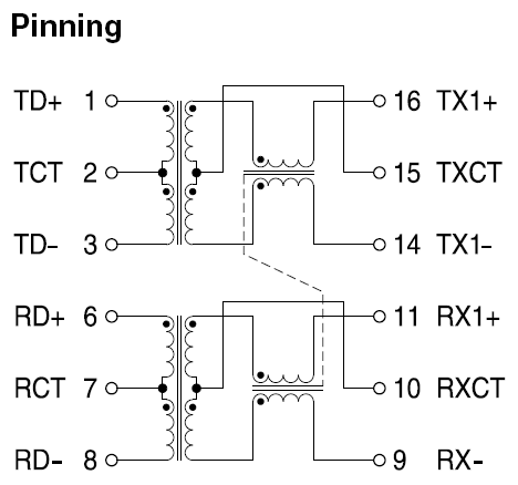

Mal ne Frage zu den Ethernet Übertragern. Damit das Layout einfacher
wird, würde ich gerne die Belegung des Trafos ändern. Bin ich da
komplett frei, oder sind Richtungen zu beachten?
Kann ich also TD+ mit TD- (und TX1+ mit TX1-) tauschen?
Kann ich die Seiten komplett wechseln, also TD+ mit RD+, TX1+ mit RX1+
etc. ?
>komplett frei,
Jain.
Jain.
Ja.
>etc. ?
Wenn man ALLES wechselt ja, aber kein MischMasch, sonst ist nämlich die
Galvanische Trennung nicht mehr in vollem Maße vorhanden.

>D.h. wenn ich TD+ mit TD- tausche, sollte ich auch gleichzeitig RD+ mit
>RD- tauschen?
Nein. Wenn man TD+/TD- tauscht, muss man auch TX1+/TX1- tauschen
(Polaritätsverdrehung). Die RX-Steite ist davon unabhängig, kann aber
auch ebenso getauscht werden.
Wenn man die Seiten links/rechts vertauschen will, muss man das mit
beiden Signalrichtungen RX und TX machen, eben wegen der galvanischen
Trennung.
