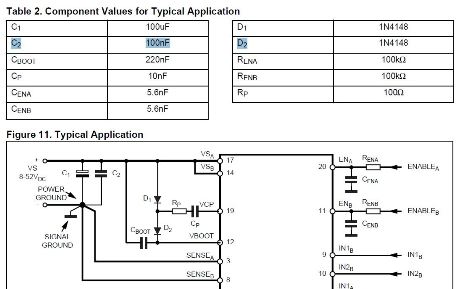

-Kann ich für  die Zusatzbeschaltung für C2 einen
Keramik-Scheibenkondensator nehmen? Und für alle andern außer den Elko
auch?
Oder empfiehlt es sich doch lieber Keramik-Vielschichtkondenatoren oder
doch wimas?
lg andy

hier auch kurz eine Korrektur:
L6205- Motortreiber
lg andy

Scheibenkondis kannst du schon nehmen - insofern du einen findest der
100nF hat. Dann doch lieber nen Vielschicht für 2 Cent ;-)
--> alles Vielschichtkeramikkondensatoren.
Für die Dioden würde ich schnellere empfehlen, ich behaupte die 1n4148
für harte Schaltanwendungen ungeeinget/zu langsam..

aber was spricht gegen Wima würd mich interssieren?
Wenns das datenblatt so sagt.

Die 1N4148 ist schon schnell, keine Frage.
WIMA baut doch nur Folien-Kondis. Die sind wesentlich teuerer als
Mehrschicht-Keramik-Kondis...
