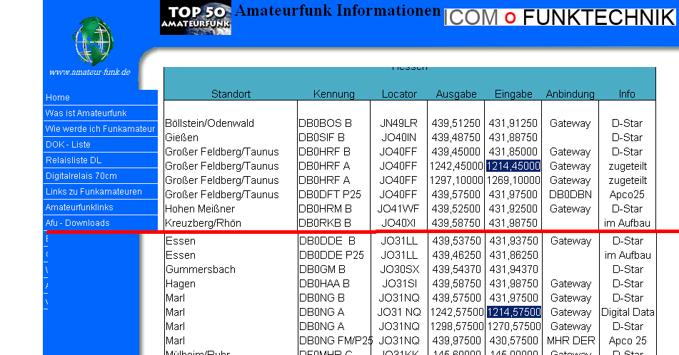

Stefan Helmert schrieb:
> Hallo,
> siehe Anhang. Seit wann ist auf 1214 MHz Amateurfunk? Ich dachte, das
> liegt zwischen 1240 MHz und 1300 MHz?
> Quelle: http://amateur-funk.de/
Ne, das ist ein Eingabe-Fehler in der Datenbank. 1242 - 28MHz Shift =
1214. Mach aus dem Minus ein Plus dann stimmts wieder.
Das kommt hin und wieder mal vor. Ist nicht die einzige Liste mit
Fehlern....
73 Andy
