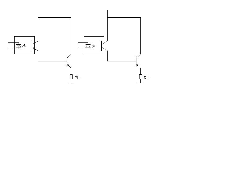

Hallo Zusammen
Ich möchte eine Baugruppe erstellen die 16 Transistorausgänge über
Optokoppler ansteuern. Ich hätte gerne die Ausgänge kurzschlußfest
gemacht aber meine Versuche brachten nicht den gewünschten erfolg. Im
Anhang ein kleine Skizze vom Ausgang dem die Schaltung für die
Kurzschlußfestigkeit fehlt. Kann mir jemand weiter helfen? Danke.

Variante 1: Als Transistor eine ProFET protected high side switch nehmen
wie BTS555.
Variante 2:
Ein Strommesswiderstand in die Leitung der den Basisanschluss abwürgt:
   4k7  |
 Ph|<   |
    |E  |
 |  |   Rl
47k |   |
 | E|  1R
begrenzt den Strom auf 0.6 * 1R, also ca. 0.6A aber der Transistor muss
diese 0.6A bei voller Spannung leiten können, also vielleicht 15 Watt in
Wärme loswerden können.
(da du NATÜRLICH nicht geschrieben hast, welche Spannung und Strom und
warum gerade so eine Schaltung die eigentlich nie abschaltet ausgewählt
hast, darfst du selber rachnen.)

Hallo
Ich möchte gerne 12V oder 24V alternativ ausgeben, da z.B. eine
blinkende Ausgabe mit Relais nicht optimal ist. Was habe ich sonst noch
für Möglichkeiten dies Ausgabe zu realisieren. Abschalten bei Kurzschluß
ist natürlich optimal.
