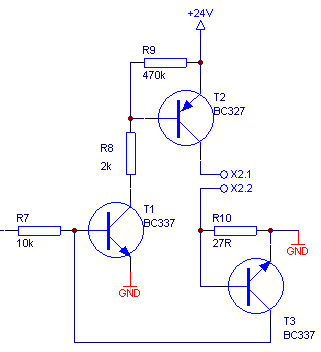

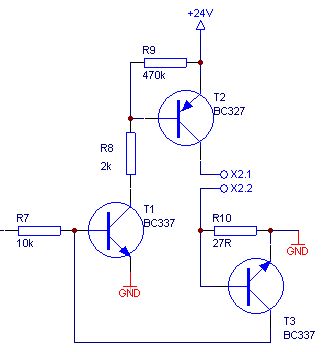

So habe es jetzt mit einem zusätzlichen Transistor versucht.
Funktioniert auch wunderbar. Ich bin so bei ~40 mA Kurzschlussstrom mit
der Schaltung. Nur hat sie den Nachteil, dass sie die Masse des
Verbrauchers den ich schalten möchte anhebt. Weiss jemand wie ich den
Shunt in die positive Zuleitung bekomme oder das ganze generell besser
machen kann?
Wäre gerne niederohmiger vom shunt her um den Spannungsfall zu
verringern. Oder einen transistor mit Ube < 0,7 Volt (germanium typen
wären das wohl, aber die sind ja ziemlich veraltet).

Gast #921065
T3 raus, R10 raus.
Statt R9 eine rote oder IR-LED, alternativ 2 1N4148 in Reihe, Anode an
+24V.
R8 auf 3k3.
Zwischen Emitter T2 und +24V Widerstand 15 Ohm je nach
Diodenflussspannung.
Ist eine schaltbare Konstantstromquelle. Mit den 0,7V Verlust über dem
Widerstand (bzw. Diodenflussspannung - Ube von T2) musst Du leben.

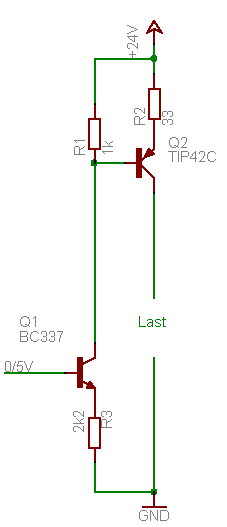

#921417
Etwa so. Q1 ist eine Konstantstromquelle mit 2mA Kollektorstrom. Die
erzeugen über R1 ca. 2V. Damit wird Q2 angesteuert, R2 macht die
Stromgegenkopplung bei ca. 42mA. Q2 hab ich gerade keinen gängigen
PNP-Typen parat, sollte halt im Kurzschlussfall 42mA*24V=1W abkönnen.
Das TO220 Gehäuse kann das noch ohne Kühlkörper. Bei Ansteuerung von Q1
mit 3,3V muss R3 auf 1,3k veringert werden.
MFG
Falk

@Falk Brunner:
Deine Schaltung finde ich ja ganz schön, aber mir erschließt sich nicht
wie der Strom begrenzt werden soll. Du steuerst den Basisstrom von T2
doch nur durch eine Konstantstromquelle. Sollte sich die Last erhöhen
fließt immer noch der gleiche Basisstrom (deshalb ja auch
Konstantstromquelle) und der Transistor ist immernoch genau so weit
"geöffnet" wie vorher.
Danke schonmal für die zahlreichen Antworten. Lösungen mit OPs wären die
beste Methode kommen aber gerade nicht in frage.
Es wäre alles viel einfacher wenn ich die 24Volt regeln und nicht
schalten müsste. Dann könnte man die Strombegrenzung vor die Regelung
setzen und der Spannungsfall würde nicht mehr interessieren.
Das ganze dient zur Versorgung einer Baugruppe mit 24V und ca. 10 mA
max. - nur ist die relativ geringe Wahrscheinlichkeit gegeben, dass an
Steckkontakten Kurzschlüsse auftreten können und erst gefunden werden
wenn rauch auf steigt. Die 24V sollten halt eingehalten werden (da so
spezifiziert).
z.Zt verwende ich halt BC337 und BC327 weil ich es übertrieben finde für
10mA Leistungstransistoren ein zu setzen :-)
#921642
@ Marius S. (lupin) Benutzerseite
Hab ich doch gesagt. Stromgegenkopplung durch R2. Fliesst mehr Strom,
fällt mehr Spannung über R2 ab. Dmait verringert sich aber die Spannung
zwischen Basis und Emitter -> weniger Basisstrom.

#922663
>Nochmal zu deiner Schaltung... ich lass da jetzt nicht locker, vlt bau
>ich mir die mal auf. Kann aber nicht nachvollziehen wie die
Mach mal. Kann man auch leicht simulieren.
>funktionieren soll. Ist doch egal wieviel Spannung über R2 abfällt.
Nöö, der bestimmt die Basis-Emitter Spannung.
> Der
>Strom durch die Basis ist doch konstant (durch die Konstantstromquelle).
Nöö, der meiste Konstantstrom fliesst durch R1!
MFG
