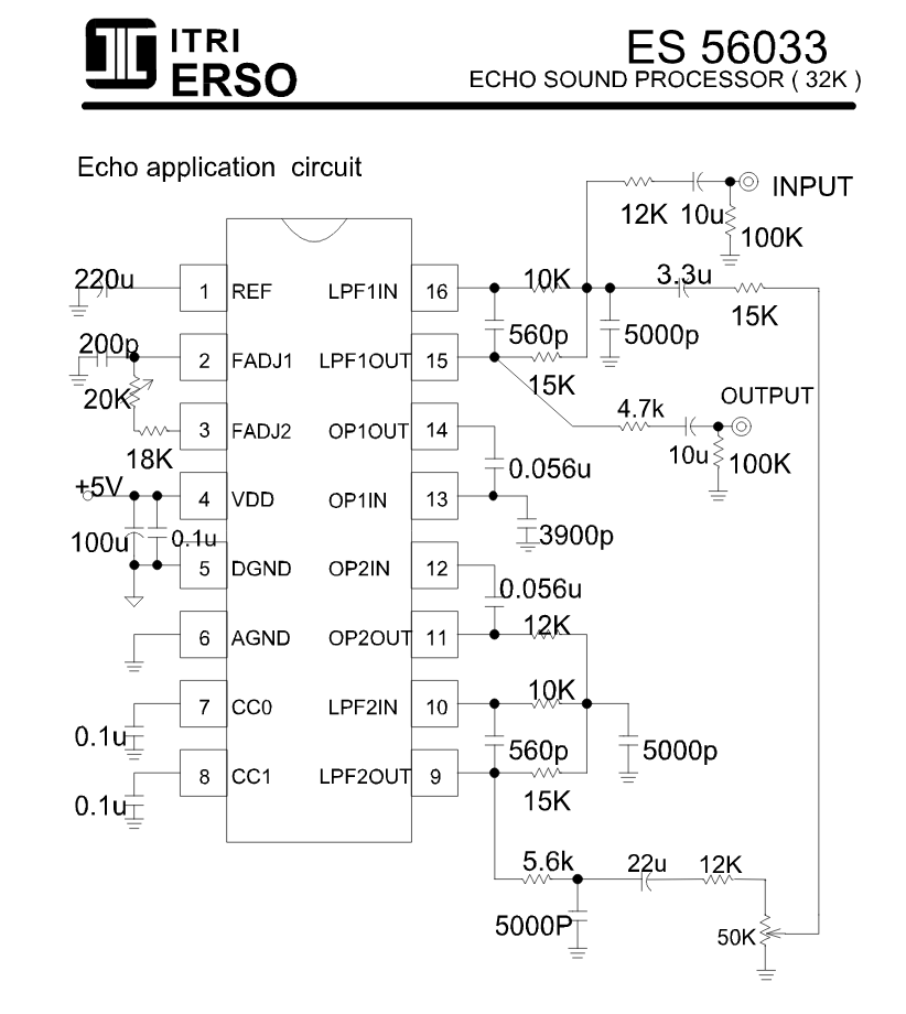

Moderator (Firma: Titel) Persönliche Seite #5832686
Manfred Kaufhold schrieb:
> Ich habe den ES56033 und möchte mir ein Echo aufbauen.
Kannst du dein vollkommen neues Problem bitte in einem vollkommen neuen
Thread beschreiben und hinterfragen?
> Kann ich AGND mit DGND zusammen an Masse legen?
Sehr wahrscheinlich kannst du das nicht nur, sondern du musst es. Denn
so, wie es das recht dubiose Datenblatt von dem Ding vorschlägt, ist
DNGD nur mit Pufferkondensatoren verbunden, weil ja das Dreiecksymbol
von DGND sonst nirgends mehr auftaucht...

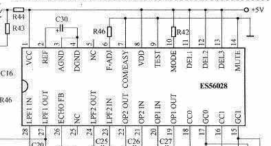

Und wenn man mit der Google Bildersuche ein wenig herumstochert:
https://www.google.com/search?q=ES56033+schematic&tbm=isch
findet man z.B. einen Plan aus der Verwandtschaft, wo AGND und DGND wie
erwartet miteinander verbunden sind.
