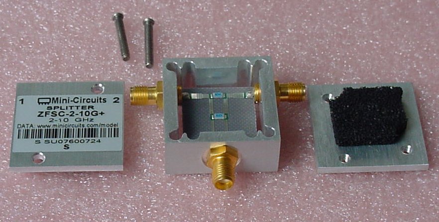

Moderator Persönliche Seite #1839334
Suchender schrieb:
> wenn ich das richtig verstehe wird bei diesen splittern das signal immer
> wieder verzweigt und die einzelnen stufen sind jeweils mit
> abschlusswiderständen abgeschlossen um die reflexionen bei HF zu
> vermeiden?
Nein, unbenutzte Ausgänge musst du selbst abschließen.  An den
benutzten hängt ja deine Last dran.
> sowas wird man ohne richtig teure simmulations-SW nicht selbst auf einer
> HF-LP hinbekommen?
Vermute ich mal.
Wir haben sowas irgendwo rumliegen als 2:1-Teiler von 2...10 GHz,
den kann ich eventuell mal aufschrauben und fotografieren, damit
man einen Eindruck bekommt, wie die aufgebaut sind.

Moderator Persönliche Seite #1840039
OK, hier ist das Foto.  Sieht aus wie zwei Wilkinson-Teiler
hintereinander.  Die Widerstände haben 127 Ω (der vordere) und
442 Ω (der hintere).  Der Deckel hat innen auch noch so einen
Dämm-Schaumgummi dran (sieht aus wie stinknormale ESD-Matte).
Die Unterseite der Platine ist ein Quadrat komplett mit Cu.
Ob das Material Standard-FR4 ist oder was besseres, vermag man schwer
zu sagen.
