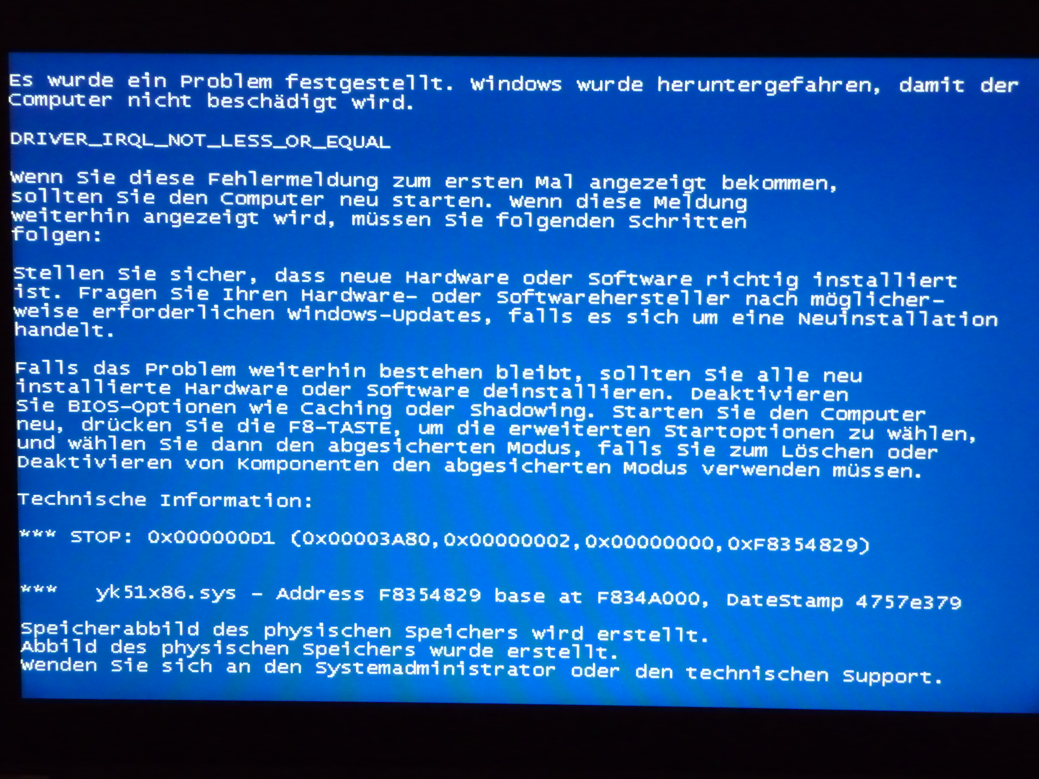

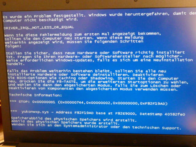

AUSWIRKUNG: Wenn ich jetzt den LP in Standby-Modus fahren will dann geht
er immer nur bis zum Standby-Bild aber die Maus und WLAN und so ist nach
aktiv. (egal ob Akku oder Netz)
Nach ca. 5s erscheint der Blue-Screen (Bild angefügt) (Treiberfehler von
Ethernet-Controller)

m.E. gar nicht. In grauer Vorzeit hatten 3Com Netzwerkkarten sowas
eingebaut, bei aktuellen onBoard-Controllern gibt es das AFAIK nicht.
Möglicherweise wurde beim Einstecken des USB-Kabels durch eine statische
Entladung die Hardware beschädigt. Die Meldung des Controller-Treibers
muß nicht die eigentliche Ursache sein, sondern evtl. schon Folge eines
anderen Defektes im Chipset oder Bussystem. Um einen
Windows-Systemfehler auszuschließen, solltest du von einer Linux-Live-CD
(z.B. Knoppix) starten und schauen, ob dort auch Fehler auftreten. Dann
schauen wir weiter.

Doch, ist es, und es macht auch eine. Nur kann mit der "richtigen
Aussage" nur der Entwickler des Devicetreibers etwas anfangen, der wird
sich den beim Auftreten des BSOD erzeugte Dump-Datei mit seinem
Kerneldebugger ansehen können und hat dann schon eine Chance, das
Problem zu lokalisieren.
Wobei hier gar nicht unbedingt ein Hardwaredefekt vorliegen muss, das
kann auch einfach nur ein Bock im Devicetreiber sein.
Gerade die Marvell-Yukon-Treiber waren eine Zeit lang so
grauenerregender Dreck, daß es ein mittleres Wunder war, wenn ein
Rechner damit überhaupt eine Zeit lang funktioniert hat.
Hast Du denn mal aktuelle Yukon-Treiber besorgt und installiert?
