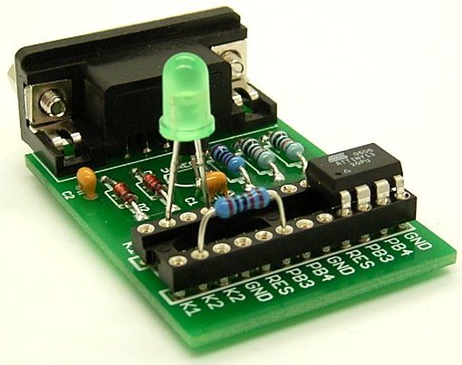

Hallihallo!
Ich habe seit einpaar Tagen das ELO Lernpaket Mikrocontroller mit dem
ATtiny13. Gelötet war alles perfekt und die ersten programme die ich
schrieb haben einwandfrei funktioniert. Ich wollte am nächsten Tag
weitermachen und siehe da - Ich konnte meinen ATtiny13 nichtmehr
flashen! Bootloader und RC-Oszillator konnte ich initialisieren aber
keine Programme mehr überspielen.
Also bin ich zu Conrad gefahren wo ich glücklicherweise einen sehr
Erfahrenen Ansprechpartner gefunden hab, und der sagte mir das er jetzt
auch nicht weiß warum es aufeinmal so ist =/
naja, da er keine tiny13 mehr hatte gab er mir einen tiny45 und erklärte
mir, das er vom aufbau identisch ist nur das er einige verbesserungen
hat und ich den Stackpointer zuerst noch initialisieren muss.
Das wäre jetzt auch nicht das problem. Jedoch habe ich den tiny45 voller
Vorfreude an mein Board aus dem Lernpaket angeschlossen, und ich kann
den bootloader nicht initialisieren! =/
Ich benutze das Programm LPmikros aus dem Paket und ich habe auch schon
das update gezogen - ohne Erfolg.
Auch mit dem AVR Prog Tool kann ich nichts auslesen oder den Controller
erreichen =(
Liegt es vllt an der Schnittstelle? Es ist eine RS 232 Verbindung mit
Konfiguration auf COM1 Port.
Also eigentlich müsste doch alles funtionieren?
Könnt ihr mir vllt weiterhelfen?
Danke schonmal im voraus!
Robert

Ich kenne Dein Board nicht, hat es denn einen Programmer drauf, damit
man den Bootloader und die richtigen Fuses reinbrennen kann?
Ab Werk sind die AVRs nämlich leer (kein Bootloader drinne).

nein, du brauchst z.B. einen ISP Programmer
Warscheinlich hast du aus versehen deinen ATtiny13 komplett gelöscht,
und deshalb kannst du den Bootloader nicht mehr erreichen.
Dann ist aber der Bootloader schrottig programmiert.
Ein ordentlicher Bootloader sollte eine Selbstzerstörung immer
verhindern.
Obwohl der ATtiny13 keine Bootsektion hat, ist das möglich. Man muß nur
beim Löschen eine bestimmte Reihenfolge einhalten (von oben nach unten)
und dann als nächstes den Sprung an Adresse 0x0000 zum Bootloader
restaurieren.
