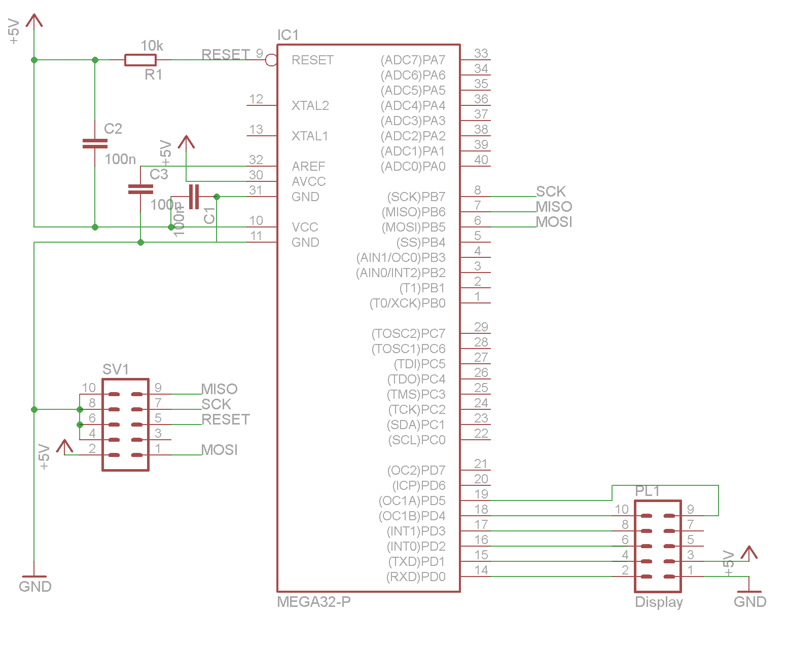

Hallo, da ich nicht so der Profi bin, wollte ich euch fragen, ob das so alles richtig ist... Dangööö

Hallo, da ich nicht so der Profi bin, wollte ich euch fragen, ob das so alles richtig ist... Dangööö Also....willst du den internen Takt vom AVR verwenden oder nen Quarz benutzen....im letzten Falle fehlt der. Ansonsten was fürn Display hast du? Da wäre ein Kontraspoti angebracht.

Also die Grundbeschaltung sieht schonmal gut aus, je nachdem ob du einen externen Quarz benutzen willst ( wie Phil J. schon angemerkt hat ). Wo kommen die 5V denn her ?

Takt reicht mir der Interne - Es muss nicht so genau sein. Display will ich ein Virezeiliges hd44780 verwenden. Da ich das aber noch nicht genau weiß - habe ich die Kontrastbeschaltung weg gelassen. habe ja noch freie Pins an dem Stecker... - C2 ist kurzgeschlossen. - Wenn du den ADC benützen willst, solltest du AVCC über eine 10µH-Filterdrossel mit VCC verbinden und einen eigenen 100nF gegen Masse spendieren, siehe diverse Beispiele überall. Grüße, Peter
#1844810
MEGA32 schrieb: > Wo kommen die 5V denn her ? Aus der Dose :-) Nee ich hab das Supply vergessen. Aber das ist mir klar... Danke :-) Welche Aufgabe hat C2 und wie soll er wirken? Wenn Du den ADC nutzen willst, dann solltest Du auch dessen Versorgung sieben (Drossel, Kondensator). Schau deswegen nochmal ins Datenblatt. Willst Du die UART-Pins wirklich für das Display opfern? Denke nochmal über die Kontrastspannung für das LCD nach (wurde schon genannt). Und achte beim LCD darauf, dass die 4 Datenleitungen korrekt auf ein Nibble gelegt werden, das erspart unnötige Klimmzüge bei der Software. Schau Dir an, wie beim Mega32 die ISP-Pins angeordnet sind. Mit einer 6-poligen Buchsenleiste und einem (immer wieder verwendbaren) externen Adapter wird die Platine einfacher und kleiner. MfG > Und achte beim LCD darauf, dass die 4 Datenleitungen korrekt auf ein > Nibble gelegt werden, das erspart unnötige Klimmzüge bei der Software. Ergänzend: Und wenn du dann auch noch geschickt auf den Stecker verteilst, wird auch der Anschluss am LCD simpler. Du brauchst dann beim LCD nur noch das Flachbandkabel in 2 Teile teilen (die 4 Datenleitungen und der Rest) und alles 1:1 am LCD festlöten und bist fertig. So jedenfalls hast du das LCD so angeschlossen, dass du maximal viel Arbeit hast. Sowohl in Software als auch in Hardware. Hallo! Wie schon Consulter angeführt hat, opferst Du fürs Display viele wichtige Pins. Ich würds auf Port C legen. MfG

Reset Beschaltung ist nicht ganz richtig -> versuche doch die zwei Bauteile am Reset Pin richtig zu beschalten. slw schrieb: > Reset Beschaltung ist nicht ganz richtig -> versuche doch die zwei > Bauteile am Reset Pin richtig zu beschalten. Das sehe ich anders. Der Mega32 verfügt über BOD, da braucht es am Reset-Pin nur noch den Widerstand nach Vcc. Sein Wert ist ein Kompromiss zwischen Störsicherheit im Betrieb (möglichst niederohmig) und ISP-Programmierbarkeit bzw. Belastbarkeit des ISP-Programmers (möglichst hochohmig). Bei älteren AVRs ohne BOD wurde gern noch ein Kondensator an den Resetpin angeschlossen, und wenn man es richtig machen will, auch noch eine Diode, die verhindert, dass der Resetpin durch Spannungsverschiebung durch die Kondensatorladung beim Schalten Potenzial außerhalb des Betriebsspannungsbereiches bekommt. Dies war ein billiger Ersatz für einen externen Reset-Chip, aufgrund des vorhandenen internen BOD ist sowas nicht mehr nötig. MfG, Kluchscheißer Kluchscheißender Consulter schrieb: > slw schrieb: >> Reset Beschaltung ist nicht ganz richtig -> versuche doch die zwei >> Bauteile am Reset Pin richtig zu beschalten. > > Das sehe ich anders. C2 ist aber trotzdem ziemlich sinnfrei angeschlossen. Beide Enden an Vcc? Gruß, Frank Frank M. schrieb: > Kluchscheißender Consulter schrieb: >> slw schrieb: >>> Reset Beschaltung ist nicht ganz richtig -> versuche doch die zwei >>> Bauteile am Reset Pin richtig zu beschalten. >> >> Das sehe ich anders. > > C2 ist aber trotzdem ziemlich sinnfrei angeschlossen. Beide Enden an > Vcc? Ja sicher doch, das wurde aber schon viel weiter oben (nicht nur von mir) angesprochen und steht daher nicht mehr zur Debatte. > > Gruß, > > Frank MfG Antwort schreibenBitte melde dich an, um einen Beitrag zu schreiben. |
