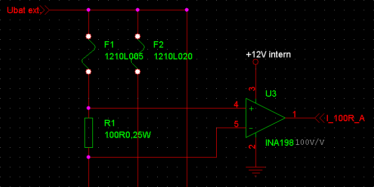

ich bin grad am Bauen einer Strommesskarte, die Ströme ziwschen 20-100uA
messen sollte. Ich habe das INA198 ausgesucht, laut Datenblatt taugt es.
Das Problem ist aber, dass wenn Vsense=0 ist, also praktisch IN+ und IN-
auf dem gleichen Potential sind, messe ich am Ausgang 70mV. Bei einem
anderen Teil 150mV.
Sollte es am Ausgang nicht 0V (oder nahe 0V) liegen im Ruhezustand?
Diesbezülgich habe ich nichts im Datenblatt gefunden. Ich habe 12V
single supply.

Steht doch drin: Offset-Voltage typ. 0,5mV max. 2mV
Heisst, dass bei Verstärkung=100 typ. 50mV max. 200mV
am Ausgang zu messen sind, wenn Eingang kurzgeschlossen.

Hast du dieses Kapitel
ACCURACY VARIATIONS AS A RESULT OF VSENSE AND COMMON-MODE VOLTAGE
gelesen??

Nur die Eingänge kurzzuschließen, reicht evtl. nicht. Du musst die
Eingänge auf ein definiertes Spannungspotential bringen, das innerhalb
des erlaubten Eingangsspannungsbereich liegen muss.

mir scheint dieses Teil ziemlich anfällig zu sein. Ich habe das Teil
ausgetauscht, das nächste Teil hatte sofort Uausgang=Uversorgung. Ich
habe noch ein neues Teil eingelötet, das ging genau mit 50x Verstärkung,
bis zur ersten Ansteuerung. Danach ist die Verstärkung nur ca 17... Also
es scheint zu funktionieren, mit geringerer Verstärkung.
Ich habe eine Fensterheberelektronik angesteuert, aber ich bin mir
sicher, dass die VCMM nicht die, im Datenblatt angegebene 80V
überschritten hat.
Hat jemand eine kreative Idee, woran das liegen kann? Oder ein
alternatives Teil, mit 100 oder 50V/V?

...und wenn Eingang nicht kurzgeschlossen? Ich will nämlich Ruhestrom
messen, also ich habe einen 100R Widerstand als Rs eingebaut. Das IC
geht von 12V. Wenn ich auf den Shunt 14V draufgebe, messe ich am Ausgang
750mV. Hier fließt aber kein Strom, also woher die 750mV?
Und wenn ich die 14V auf 9V runterdrehe, ergeben sich 300mV am Ausgang.
Also das ist abhängig von der Common-mode Spannung.
Wenn ich die Eingänge kurzschliesse, messe ich am Ausgang 120mV, also
das passt. Egal ob 14V oder 9V.
