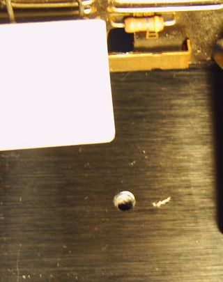

Ich habe gerade ne Pioneer A-443 Endstufe zur reparatur auf dem Tisch
und stehe vor dem Problem das Kessler keine Glimmerscheiben für TO-247
im Programm hat, aber welche für TOP-3.
Die müssten doch eigentlich auch passen oder?
Ich wollte jetzt nicht nur der Glimmerscheiben wegen woanders eine
Bestellung auslösen.
BTW, ist das eigentlich normal bei Pioneer das die die
Endstufentransistoren
direkt ohne Isolation auf den Kühlkörper schrauben?
Verlassen die sich darauf das die Oxidschicht ausreichend isoliert???
Einer der Fehler ist jedenfalls ein satter Kurzschluss zwischen einem
Kollektor und dem Kühlkörper (GND)...

Hmmm, soweit ich es noch in Erinnerung habe, sind die TOP-3-Gehäuse, wie
auch deren Glimmerscheiben an der Oberseite schräg verlaufend
(45°-Winkel). Damit passen sie zwar nicht unbedingt 100%-ig, sollten
aber den metallischen Teil der TO-247-Gehäuse gegenüber dem Kühlkörper
isolieren. In der Not hatte ich schon mal TO-247-Transistoren mit TOP-3
Aluminumoxid-Scheiben montiert. ;-)
Bzgl. der direkten Montage der TO-247-Gehäuse auf einem Kühlkörper, kann
auch dieses möglich sein, da es auch für die TO-247-Gehäuse eine
"P"-Variante gibt, die vollisoliert ist, genauso wie bei einigen
TO-220-Gehäusen. Nachteil dieser Varianten ist i.d.R. eine schlechtere
Wärmeableitung und damit ein reduziertes Ptot für den jeweiligen
Transistor.

Ist bei diesen Transistoren nicht so, deswegen hab ich mich auch etwas
gewundert. Und die Endstufe sah nicht danach aus als wenn da schonmal
wer
die Transistoren getauscht hätte.
Danke dir, denn werd ich mal TOP-3 Glimmerscheiben mitbestellen.

Ich haben schon SOT93 Glimmerscheiben für TO247-Transistoren verwendet.
Die passen ohne Probleme.
Und ich habe bisher noch bei keinem Gerät gesehen, dass sich ein
Hersteller auf die Eloxalschicht als Isolierung verlässt. Das ist schon
arger Pfusch; diese Schicht ist ja nur wenige µm dick...
Endstufen habe ich aber auch noch nie repariert.

Das macht kein Hersteller bei der Geräteentwicklung, höchstens die
chinesische Baubrigade.
Es gibt allerdings ein Schaltungskonzept, wo die Kollektoren beide an
Masse liegen.
Das spricht aber dagegen. Beide hätten Verbindung haben müssen.

Das ist ne Std. Gegentaktendstufe wo die Kollektoren je an +V und -V
liegen
Der Kurzschluss hat letztendlich auch die +V Leiterbahn zum Kollektor
durchgeschmolzen.
