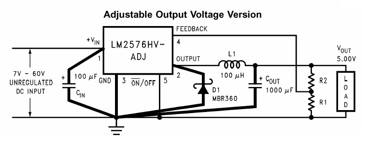

Ich habe jetzt die Widerstände für meinen Step Down Regler
folgendermaßen berechnet:
Vin = 15V
Voutsoll = 5V
Vref(lt DB an pin Feedback) = 1,23V
R1gew(lt DB 1...5k) = 3k
____________________________
I = 1,23V/3000OHM = 4,1*10^-5 A
--> R2 = (5-1,23V) / 0,041mA = 9,2k = R2
Passt die Dimensionierung entsprechend den Angaben des Datenblatts
odergibt es einen Hacken?
Bin dankbar für jede Hilfe.
lg andy
OP #1849075
Peter Roth schrieb:
> nimm 3,3k und 10k, die kann man auch kaufen, dann kommst du auf 4,95V.
Danke, guter Vorschlag.
Es geht aber noch besser, bin nämlich darauf gekommen dass man einen mit
einer fix geregelten Spannung von 5V kriegt, hab nämlich vorher gedacht,
dass mit einem diese ganzen SPannungen erzeugt werden können, denn nicht
anders stands auch im DB.
lg andy
