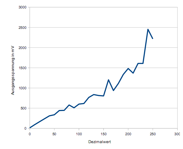

ich wollte den TLC7542 als DAC verwenden. Dazu habe ich ihn wie in der
Beschaltung im Anhang aufgebaut (diese stammt aus dem Datenblatt des
TLC7542). Jedoch ist die Ausgangsspannung nicht wirklich Linear zum
Digitalen Wert. Es verhält sich wie im Angezeigten Graphen. Als Spannung
an OUT1 habe ich 2V eingespeisst. Out2 auf GND gezogen. Man sieht
deutlich wie es im oberen Bereich deutlich verzerrt ist.
Auch ein offen lassen von OUT2 hat keine Verbesserung der linearität
gebracht.
Im Anschluss habe ich die klasische Schaltung mit dem OP an OUT1 und
OUT2 versucht, da verhält sich die Ausgangsspannung aber auch nicht wie
sie sollte.
Meine Frage ist nun ob schonmal jmd. diesen IC verwendet hat und ihn
erfolgreich betreiben konnte?

Sieht so aus, als sei ein höherwertiges Bit mit einem anderen
vertauscht. Verkabelung kontrollieren.

Was mich sehr verwundert ist, dass der Ausgang größer wird als die 2V
Eingangsspannung.
von MaWin (Gast)
Also wenn du nur 2V einspeist, und 2.49V rausbekommst,
hast du was ganz tolles aufgebaut.

Sind die Fehler zufällig oder reproduzierbar? So krumm, wie die Kurve
verläuft, könnte auch ein Schwingen oder starkes Rauschen den Fehler
verursachen.
Ist jede einzelne Spannung der Messpunkte reproduzierbar?
Was kommt raus, wenn du den Wert 100 anlegst, dann 200, und dann wieder
100?
Was für ein Messgerät verwendest du?
Poste doch mal ein Foto von deinem Messaufbau (und/oder wenigstens die
von dir verwendete Beschaltung mit Spannungen und Bauteilen)...

Die Fehler sind reproduzierbar. Als Messgerät habe ich einmal ein
Oszilloskop (Tektronix) TDS320 und ein Multimeter (UNI-T UT39C)
verwendet. Abweichung beider Geräte liegt im breich +-5mV.
Für die Versuche ist das ganze auf einem Steckbrett aufgebaut.

Die neuen Kurven sehen jetzt aber qualitativ ähnlich (die Zacken sitzen
an der selben Stelle), quantitativ (Werte) aber ganz anders aus...
> eine neu erstellte Messreihe.
Und zudem ist hier jetzt noch eine "Krümmung" oder "Sättigung" mit
drin... :-/

Dies ist mir auch aufgefallen. Aber auch eine negative
Versorgungsspannung hatte keinen positiven Effekt.
Ich habe aber nun das Problem bei mir gefunden. Es lag daran das die
Referenzspannung nicht über den gesamten Bereich hinweg konstant
geblieben ist. Ich habe sie immer bei einem Digitalen Wort von 255
eingestellt. Bei kleineren Werten ist sie jedoch abgesunken und es gab
somit vollkommen falsche Werte . Nachdem ich sie nun über einen
Impedanzwandler angeschlossen habe geht es ohne Probleme.
