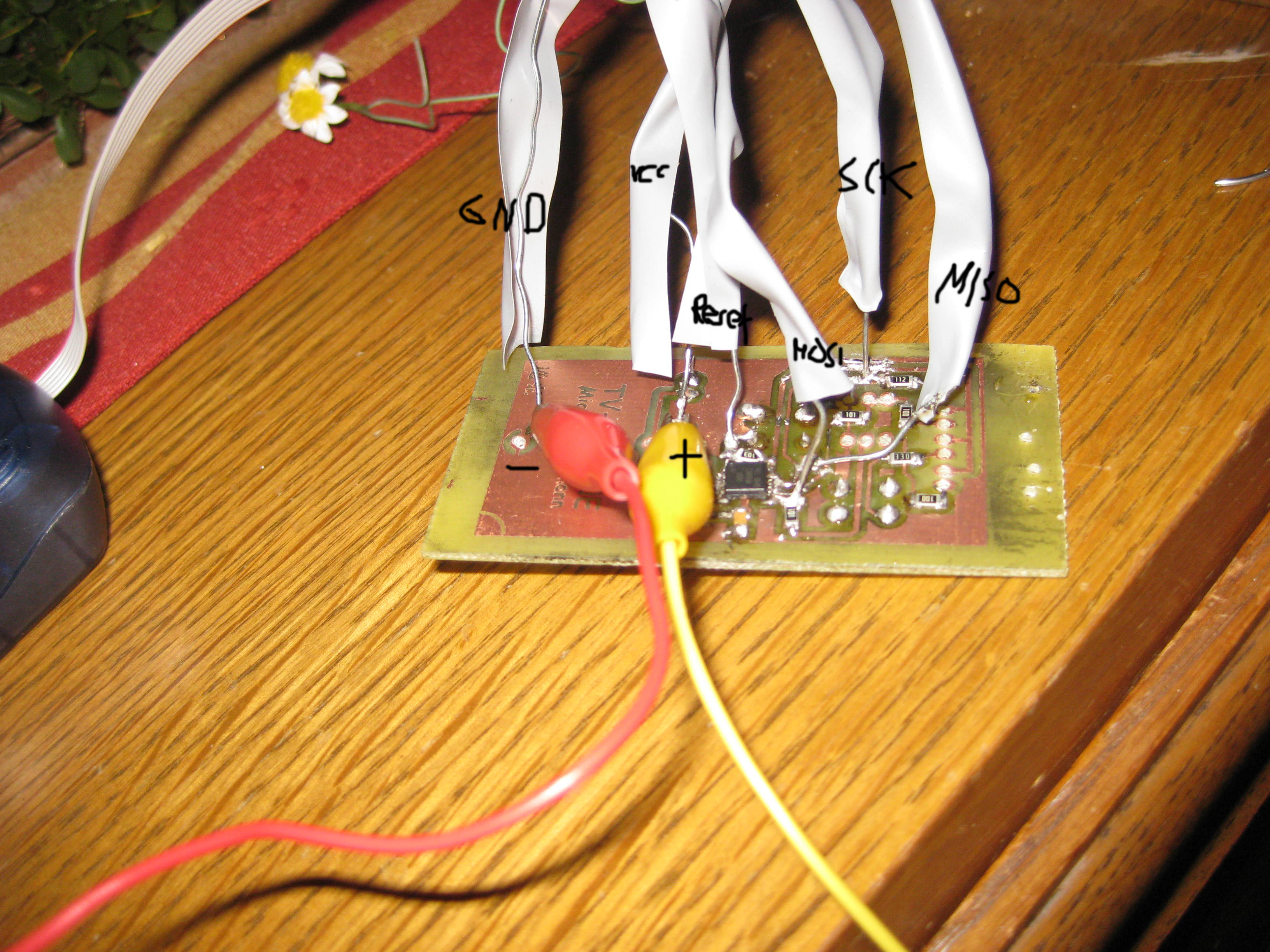

Hey,
gestern hab ich mich mal an das projekt TV-B-GONE von
http://www.maltepoeggel.de/?site=tvbgone&p=2&lang=de herangewagt.
Jetzt hab ich allerdings das Problem, dass ich den AVRISP MKII habe die
pinbelegung dort :
1 (MISO)  --->  |O O |  <---- 2 (VCC)
3 (SCK)   --->  |O O |] <--- 4 (MOSI)
5 (RESET) --->  |O O |  <---- 6 (GND)
so aussieht .
Allerdings steht in der Anleitung , dass ich die pins von XTAL 1 und
XTAL 2 an die platte löten soll, damit ich den microchip programmieren
kann.
Ich hab dann überlegt, dass ich dann einfach XTAL 1 und XTAL 2 auslasse
und die anderen an den entsprechenden Pins anlöte.
wenn ich dann den programmer anschließe findet ponyprog und avr studios
den microcontroller nicht.
achja gibt es eig auch ne möglichkeit den chip direkt zu programmierenß
also ohne den vorher i_wo anlöten zu müssenß (also auch kein steckbrett
oder so)
MfG
michi

das hab ich auch gemacht ;) allerdings findet er dann bei mir den
microcontroller nicht ..
Könnte das daran liegen dass ich keinen XTAL1 und XTAL2 hab?
Oder könnte es daran liegen dass der microcontroller etwas unsauber
angelötet wurde und so 2 pins durch lot miteinander verbunden wurden?
MfG

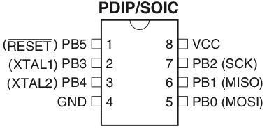

Dann kannst du XTAL1 und XTAL2 ignorieren.
Du brauchst die 4 Signale die auf deinem mkII Stecker sind und natürlich
die Masseverbindung. Die hast du doch hergestellt?

von Floh (Gast)
Michi schrieb:
> sry.. wenn ich mich dumm anstelle aber wie stell ich eine
> masseverbindung her? xD
Du verbindest GND auch mit dem GND-Pin des Proggers.
Außerdem musst du für ein Avr isp mk2 auch vcc mit dem vtarget des
Proggers verbinden :-)

von Michi (Gast)
also hab jetzt den VCC an den direkt an den - pol gelötet. und die
anderen an den jeweiligen pins.  allerdings wird bei mir im avr studio
immernoch keine spannung angezeigt (bei Vtarget , sodass nicht  mit dem
programmieren anfangen kann -.-  hab auch schon ausprobiert den GND
controller noch zusätzlich an den + pol zu löten , danach hat sich
trotzdem nichts geändert..
hab jetzt so
am MISO Pin - 1 (MISO)  --->  |O O |  <---- 2 (VCC) -- am minus pol
am SCK  Pin - 3 (SCK)   --->  |O O |] <--- 4 (MOSI) -- am - MOSI Pin
am Reset Pin- 5 (RESET) --->  |O O |  <---- 6 (GND) -- am -GND Pin
von Floh (Gast)
warum? ist das so unverständlich?
vtarget = Versorgungsspannung des Zielsystems (aus Proggersicht).
also wird am vtargetanschluss des Proggers die Versorgungsspannung des
uCs angeschlossen (Vcc bei dir).
von Floh (Gast)
ach so und GND bleibt GND.
Das nennt sich Masseverbindung, alle Massen (Ground = GND) sind
zusammengeschalten.
von Michi (Gast)
also is das richtig, dass ich den vcc (vtarget anschluss? ) an die
spannungsquelle geklemmt hab? :D  war das nu mit gnd auch richtig? xD
oh man.. ich glaub ich sollte es morgen weiter machen ^^ ich steig da
heute abend glaub ich nimmer durch xD
danke für eure hilfe :D

von Michi (Gast)
soo hier mal n bild :D hoffe dass die bildgröße nich zu groß is ;) sonst
mach ichs nochmal kleiner..
aber wundert euch nich über meine schlechten lötkünste xD aber hab drauf
geachtet dass KEIN lot eine andere leiterbahn berührt .. ;)
von Michi (Gast)
is das so richtig? oder hab ich doch noch etwas vertauscht? :/
von Floh (Gast)
Also, Batterie und Progger dran?
Was spricht der Progger?
von Floh (Gast)
So als Tip noch nebenher:
der Avr isp mk2 hat ne LED, wenn Spannung am Zielboard ist (also Vtarget
und GND passen), testet er, ob er Reset low ziehen kann. Ist das der
Fall, leuchtet die LED grün -> gutes Zeichen.
von Michi (Gast)

von Floh (Gast)
Michi schrieb:
> batterie is dran ;) wie gesagt , beim vtarget wird keine spannung
> angezeigt ;) und wenn ich proggen will dann kommt halt die fehlermeldung
Mit digitalmultimeter nachmessen, ob Saft da.
Das ist höchstwahrscheinlich ein Verbindungsproblem.
(Wenn du die Batterie mal testweise direkt an vtarget und gnd hältst,
ohne was anderes am progger angeschlossen zu haben, blinkt die LED
orange, gerade getestet :-))
> Target appears to have
> lost power, or isp connector was disconnected.
> also bei mir leuchtet die LED (wenn sie leuchtet) rot.
Dann erkennt der Progger gar nix.
-> Verbindungen checken, Spannung der Batterie am uC mit Multimeter
messen.

von Floh (Gast)
Michi schrieb:
> was kann ich noch tun? :/
So, da die LED grün leuchtet sind vtarget, gnd und reset in Ordnung. Der
Fehler kann nur noch bei den anderen 3 Pins sein. Vielleicht vertauscht?
von Michi (Gast)
Floh schrieb:
hab den fehler evtl gefunden ;) der sck pin vom microcontroller und der
MISO pin sind durch zinn miteinander verbunden.
werd versuchen den fehler zu beheben ;)
