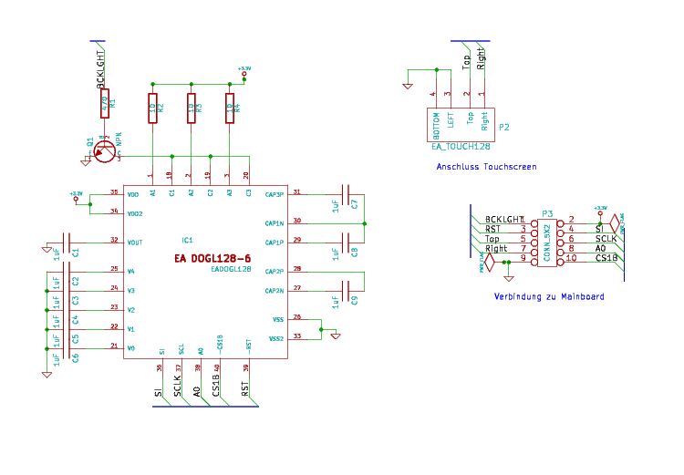

Das "Geklapper" bringt überhaupt nichts und Spannung kann ich keine über
3.3V messen. Das bedeutet vermutlich das der interne Step-Up - Wandler
hinüber sein wird.
Nur was habe ich falsch gemacht ? Die Schaltung ist die aus dem
Datenblatt und die Versorgung erfolgt mittels LM317.
Das das Display defekt ausgeliefert wurde ist ja wohl unwahrscheinlich,
aber wie kann man bei einem erneuten Versuch das Diplay schützen ? Eine
Dioden-Schutzschaltung hinter einem LM317 macht ja wohl wenig Sinn, oder
Gast #1851682

Die Pins sind wie im Datenblatt. Hier die Schaltung und der Code. Das
Prog arbeitet 1:1 die Empfehlungen der EA-Webseite für die
Initialisierung ab.
Habe aber auch diverse andere Beispiele ausprobiert.

(Firma: TravelRec.) Persönliche Seite #1852238
Mal ´ne dumme Frage: Was habt ihr für Kondensatoren dran? Elkos? Falls
ja, vielleicht sind die falsch gepolt? Ersetzt mal alle Kondensatoren am
Display durch 1µF-Keramikpillen oder wenn ihr die nicht habt,
100nF-Keramikpillen. Damit laufen die Displays nämlich auch.
Jones schrieb:
> Den Wandler für die Kontrastspannung habe ich auch schon SW-mäßig
> ausgeschaltet und die externen 12V angelegt - leider auch ohne Erfolg.
Dazu mußt Du dann aber auch die Beschaltung der Kondensatoren ändern.
Gast #1852332
1. Ich habe überall 1µ Kerkos dran hängen, das kanns also auch nicht
sein. Da die Dinger aber relativ teuer sind ist der Tipp mit den Elkos
gut. Weißt Du wie dabei die Polung sein muß bzw. ob das überaupt möglich
ist ?
2. Es muß doch eine Möglickeit geben, festzustellen ob das Teil nun
defekt ist oder ob ich nur zu doof bin es zu initialisieren. Ein mechan.
Wackeln an den SPI-Pins bringt überhaupt nichts. Hat da nicht noch
jemand eine Idee ?
Danke für Eure Hilfe !
#1852351
Die Kerkos sind ok. Ich hab 1206 und auch schon 603 verbaut.
Den Kontrast musste ich verändern, aber mit den Angaben im Datenblatt
sieht man erstmal was (zufällig verteilte Pixel)
Nochmal der Hinweis nicht das SPI Modul zu nutzen sondern erstmal die
Pins direkt anzusprechen und auch prüfen ob die das so tun (langsam
ansteuern, LED dran, wenn man keinen Oszi hat).
Holger
