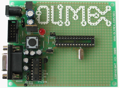

hallo,
ich versuche grad das tutoral über den uart/rs 232 zum pc zum laufen zu
bringen aber es klappt nicht.
- ich habe ein testboard von olimex avr p28 mit atemega8
- quarz ist 8Mhz und auch eingestellt
- das testprogramm mit der 1 sec blinkzeit funktioniert
- das kabel verbindet jeden einzelnen pin mit dem anderen auf der
gegenüberligenden seite
- programieren läßt sich alles einwandfrei
- eine kleine led an dem ausgang am avr (zum senden) blinkt auch
jetzt habe ich den st232, kein max232 im verdacht. wie kann ich prüfen
ob dieser funktioniert? ein oszi hätte ich zur verfügung. ich bin auch
etwas verwirrt, denn auf dem board ist aufgedruckt rx, tx, cts usw aber
die leitungen vom avr werden bei tx und cts angelötet...
kleiner tipp?
Nimm den µC aus dem Sockel.
Mit einem Stück Draht, verbindest du den Tx Anschluss und den Rx
Anschluss im Sockel.
Dan klimperst du im Terminalprogramm am PC auf der Tastatur.
Wenn elektrisch alles in Ordnung ist, sendet sich der PC selber Zeichen
über die komplette Kabelstrecke. Die ankommenden Zeichen werden durch
die Drahtbrücke gleich wieder auf der Gegenstrecke zurückgeschickt.
(Aber ehe du den ST232 in Verdacht hast, hätte ich jetzt erst mal das
Kabel in Verdacht. Ich würde das einfach mal auf Verdacht hin
auskreuzen)

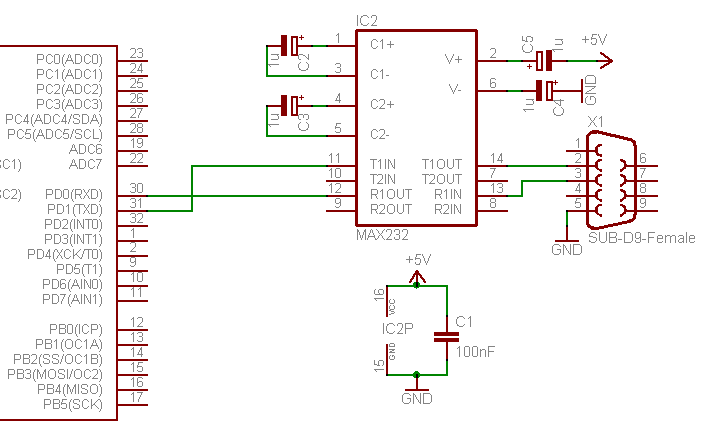

zum Bild vom Olimex: da steht neben dem 232 klein Tx(Pin12), CTS(11) und
RX(10). In der Schematic von dem ding ist es genauso zu beschrieben.
Ich glaube aber den Fehler gefunden zu haben:
Im Tutorial soll PD0 mit 12 (R1OUT) und PD1 mit 11 (T1IN) verbunden
werden. Diese gehen dann auf Pin 2 und 3 am Stecker. Damit wäre Pin 2
mit Tx und Pin 3 mit Rx vom Controler verbunden. Im Tutorial.
Auf dem Olimex board ist aber Pin 2 vom Stecker mit T2OUT verbunden.
Damit muß PD1 auch mit T2IN also Pin 10 verbunden werden. Ich habe den
aber Pin 11 verbunden, was so im Tutorial steht aber in dem Falle ja
falsch ist. Dem 232 ist es doch eigentlich egal, ob man T1 oder T2
verwendet, es sind doch 2 pegelwandler unabhängig voneinander.
danke nochmal.
tino
ok
Nein.
Im Tutorial ist das eine Buchse.
Ein Stecker wird (laut RS232 Übereinkunft) genau anders rum beschaltet.
Letztenendes musst du einfach nur von dem Pin, der auf dem Board beim
MAX232 mit RxD beschriftet ist, eine Leitung zum RxD Pin deines
Prozessors ziehn und vom Pin TxD eine Leitung zum µC-Pin TxD
Und dann hängt es natürlich noch davon ab, ob dein Kabel korrekt
ausgekreuzt ist oder nicht.

so, ich möchte nochmal Rückmeldung geben. Fehler gefunden, es handelte
sich wie von mir vermutet um fehlerhafte Pinbelegung. Der Test mit dem
RX/TX Verbinden am Stecker funktioniert auch tadellos. Jetzt kann das
eigentliche "Projekt" starten...
Danke nochmal an alle! Tino
