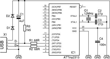

Hallo liebe Community,
endlich hab ich den weg hierher auch geschafft, nach jahren die ich
nutze um mich in euren projekten einzulesen :-) ihr leistet ja super
spitze arbeit :-)
ich habe schon seit langem vor, eine ganz simple lösung zu nutzen oder
"bauen", um ganz einfach eine virtuelle com-port schnittstelle per usb
zu erreichen, damit ich dann meine schon vorhandenen projekte per rs232
weiternutzen zu kann, da ich nur rs232 befehle schicken muss...
ich hab auch schon sehr viel gelesen und auch versucht, aber irgendwie
schaff ich es nicht einen durchbruch zu erreichen und das alles
aufzubauen.
wie gesagt, mein vorhaben ist einfach nur meine µC-Harware per USB
anzusteuern und da dachte ich, das das projekt AVR-CDC von der seite
http://www.recursion.jp/avrcdc/ mit einem attiny2313 ideal wäre, um das
auch zu erreichen...
mein problem is nun folgendes...
ich habe die hardware korrekt aufgebaut und auch auf jegliche
leiterbahn-problemen geprüft und es sind nirgendswo fehler zu finden...
ich arbeite mit bascom avr und einem myavr-lpt brenner, mit dem ich
meine µC auch korrekt programmieren kann und auch alle notwendigen
fusebits einstellen kann, aber irgendwie schaff ich das nicht, die
korrekten einstellungen, oder eine korrekte firmware zu erstellen...
deshalb meine frage...
gibt es jemand, der vielleicht mit bascom eine "step-by-step" anleitung
hat, wie ich meine fusebits einstellen kann? oder irgendwas anderes, wo
ich mein vorhaben, so leicht wie möglich erledigen kann??
ich bin schon langsam am verzweifeln...
wenn ich die hardware anschliesse, kommt immer nur "USB-Gerät wurde
nicht erkannt"...
woran kann ich merken, was ich falsch mache??
ich hab hoffentlich im anhang die schaltung dazugelegt...:-)
freu mich schon, auf eure hilfe...
mfg giuseppe

ich habe auch gerade das AVR-CDC programm mit einem Attiny2313
probiert...
Ich habe dazu direkt das Hexfile eingebrannt. Habe nen 12Mhz quarz
verwendet!
Hast du CLKDIV8 in den Fuses DEAKTIVIERT ?
Bei mir hats beim ersten PC auch nicht geklappt... Danach
anderer PC versucht und da gings (Windows7)

Firmware erstellen? Oder nur in den Flash schreiben? Das Archiv auf der
Seite enthält ja bereits eine kompilierte Version als hex-Datei.
Die Fusebits müssen auf jeden Fall so eingestellt werden, daß der Tiny
mit dem externen Quarz läuft (12 MHz) und keine Teilung durch 8 erfolgt
(CKDIV-Fuse?). Takt messen, falls Frequenzzähler oder Oszi vorhanden.
Übrigens hoffe ich, daß Bascom hier nur als Programmer dient. Man kann
den Quellcode, der in C geschrieben ist, damit nicht übersetzen.
Übrigens kann man den Parallelportbrenner wahrscheinlich mit AVRDUDE
betreiben. Kommandozeile ist nicht jedermanns Sache, aber dafür ist das
Programm ausgereift und zuverlässig, die Ergebnisse reproduzierbar.

#1854787
>> (CKDIV-Fuse?).
> fuse sind so eingestellt hoffe ich mal, hast du vielleicht eine
> anleitung wie ich das machen kann?? vielleicht ein screenshot??...hilft
> oft mehr wie worte...
Ist doch ganz einfach:
In einer Softwareschleife eine LED im Sekundentakt ein/ausschalten.
Dazu sagst du BASCOM noch dass du einen 12Mhz Quarz hast.
Stimmen die Sekunden so leidlich (sieht man mit freiem Auge bzw. man
misst mit einer Uhr mit Sekundenzeiger einfach mal die Dauer von 10
Blinkern aus), dann ist der 12Mhz Quarz aktiv. Abweichungen kleiner ein
paar Hundert Kiloherz kann man damit nicht feststellen. Da deine
Alternativen aber 1Mhz (Quarz nicht aktiv) bzw. irgendwas bei knapp 2Mhz
(CKDIV Fuse) sind, und das schon eine enorme Differenz ausmacht (Faktor
12 bzw. Faktor 8) besteht keine Gefahr das man das verwechselt.

Verlege mal den 1,5 Kiloohm-Widerstand so, dass er direkt am Anschluss 1
der USB-Buchse liegt und nicht hinter den Dioden.
So habe ich es bei all meinen Eigenbau "USB-Apparaten" und die laufen
an den verschiedensten Rechnern.
MfG Paul
Du meinst einfach Dioden überbrücken, das hab ich auch schon probiert,
aber egal wierum ich das ausprobiere, sobald es anders als in dieser
schaltung angeschlossen ist, stimmen die werte für D+ / D- und VCC für
den AVR nicht mehr und dann folgt daraus, das der Prozessor sowieso
falsch arbeitet und niemals erkannt werden kann...
#1855468
Das ist eigentlich falsch.
Der 1.5K-Widerstand sollte als Pullup gegen stabilisierte 3.3V gehen.
Wenn die Schaltung direkt mit Vusb läuft (also so 4 .. 5 V), dann ist
ein ca. 2.2K-Widerstand "richtiger".
Aber wie immer bei USB: Soo genau nimmt das eigentlich kein
Host-Controller.
@G.G:
Was ist mit den anderen Vorschlägen von oben?
HUB dazwischen, anderer Rechner, andere Windows-Version?

Sagte ich doch schon weiter oben, das ich das auch schon an mehreren
rechnern probiert habe mit allen möglichen windows versionen und das das
keine änderung gebracht hat...
aber jetzt mal zu nen wichtigsten...
vielen dank an alle für eure bemühungen, ich hab den fehler gefunden, es
liegt ganz einfach daran, das das usb kabel in der dleitung einen bruch
intern hatte und ich einfach mal das kabel gewechselt hab und alles is
seinen lauf gegangen...
ich hab das gerät erkannt, installiert und siehe da, es liegt wie immer
am falschen hexfile :-D
nochmals vielen dank an alle...
aus fehlern wird man schlau :-)
