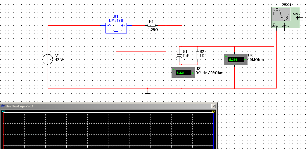

ich habe grade eine Konstantstromquelle fürt eine LD gebaut, beim Test
fiel mir auf, das der Kondensator C1 zuviel Spannung für die LD hat wenn
die LD nicht angeschlossen ist. Dies könnte bei einem Wackelkontakt an
der LD zu schädigungen dieser führen. Nun möchte ich dies Verhindern.
Ich dachte da an ein langsames Hochfahren oder ähnliches. Eine
Spannungsbegrenzug ist auch nich sehr dolle....
Wie könnte man dies und ein langsames Hochfahren realisieren?
