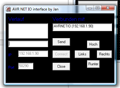

Moin,
ich bin dabei mit dem AVR NET IO eine Webcamsteuerung zu schreiben.
Ist eigendlich fertig, ich würde nur gerne anstatt des Lästigen
Tastendrückens (Button hoch ...Runter) einfach die Pfeiltasten benutzen.
Also wenn Pfeiltaste hoch gedrückt wird Button1.Click; oder so.
Währe ganz nett wenn jemand das für dummies erklären könnte ;)
mfg
Jan

OP #1851951
ok gut,
aber mit dem keyPress gehts nicht...
(im anhabg meine Daten .. heisst CHat ist es aber nicht;)
    procedure FormKeyPress(Sender: TObject; var Key: Char);
    procedure FormKeyUp(Sender: TObject; var Key: Word; Shift:
TShiftState);
    procedure FormKeyDown(Sender: TObject; var Key: Word; Shift:
TShiftState);
procedure TForm1.FormKeyDown(Sender: TObject; var Key: Word;
  Shift: TShiftState);
begin
case key of
  VK_UP : Button1.Click;
  VK_DOWN: Button2.Click;
  VK_LEFT:  Button3.Click;
  VK_RIGHT:  Button4.Click;
end;
end;
procedure TForm1.FormKeyUp(Sender: TObject; var Key: Word; Shift:
TShiftState);
begin
case key of
end;
end;
procedure TForm1.FormKeyPress(Sender: TObject; var Key: Char);
begin
case key of
  VK_UP : Button1.Click; // an dieser stelle der fehler unten
end;
end;
end.
[Fehler] Chat.pas(348): E2010 Inkompatible Typen: 'Char' und 'Integer'
Die Buttons 1-4 exestieren alle ... es ist nur der Fehler an der stelle
hast du auch Delphi 2005?

OP #1852521
ICH HAB ES!!! ES GEHT!!!!
diese Webseite und eure Tips haben mir geholfen
http://www.delphi-treff.de/tipps/system/tastatur-und-maus/shortcuts-mit-strgshift-und-alt/
Nach 3h rumprobieren hats doch geklappt!
Robert hatte ja eigenlich schon sowas geposted aber ich hatte kein plan
wo das rein soll und die klammern haben mich total verwirrt.
>if key = VK_UP then
>    GeheNachOben();
                 da Klammern
danach musste ich  nur ein button machen um alles Buttons und Edit
felder zu deaktivieren worauf die Pfeiltasten lenken könnten und es geht
und mit ein MAUSKLICK (jetzt hab ich es geckekt) wird wieder alles
Aktiviert
Vielen DANK
mfg
Jan

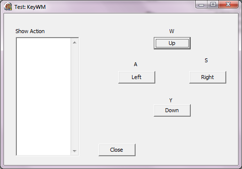

Gast #1854954
So, melde mich zurück. Gratuliere erstmal zu deinem Erfolg.
Habe noch eine Turbo Delphi Installation gefunden. Bei MSN habe ich eine
Möglichkeit gefunden, die Pfeiltasten "umzubiegen". Im Anhang das
Projekt, die Unit und die DFM. Kannst es ja mal ausprobieren und dich
zurück melden.

OP #1855010
so aber da ist das gleiche problem,
sobald ich up drücke (mit der maus) und dann die tasten w a s d ...
werden nur dei buttons markiert
desshalb habe ich ein button zum buttons deaktivieren und mit esc oder
maus zu aktivieren - keine perfekte lösung aber es geht
mfg
jan
PS:
Vielen Dank Leute ih hab mir echt geholfen!
morgen ist ne lateinarbei und dafür muss ich noch pauken ... desshalb
muss ich jetzt ofline gehen.
Das Problem ist aber gelöst.
Nochmals Vielen Dank!
mfg Jan
Gast #1855160
Du hast sicherlich das "OnExit" Ereignis der Buttons im Objektinspektor
nicht verknüpft. Vergleiche das DFM file.
Zur Funktion:
Beim Druck auf die Pfeiltaste verliert der aktuell markierte Button den
Focus. Dadurch wird die Button?Exit Methode aufgerufen, der Button-Click
erzeugt und dann der Focus wieder restauriert.
Das Ganze funktioniert 100%ig und erhöht den Bedienkomfort. Perfekt?
Keine Ahnung ,aber eine wesentliche Verbesserung zur manuellen
Umschaltung.
