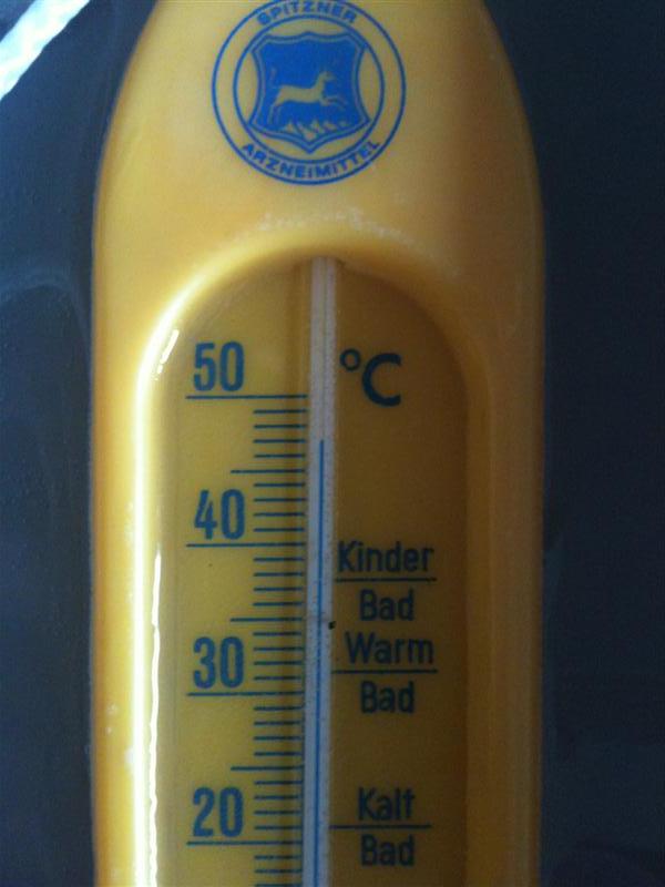

Hallo liebe Gemeinde,
ich möchte nun auch in das Platinen-Ätzen einsteigen.
Geplant sind nur wenige Platinen für den Eigenbedarf (einseitig) mit
einer maximalen Größe einer Europlatine.
Vor ein paar Jahren hatte ich mir bei Reichelt ein Starterset, das
Ätzschale, Ätzmittel, Pinzette und ein paar kleine Platinen beinhaltet,
gekauft.
Das Ätzmittel ist noch original verpackt, aber klumpt sehr stark, darum
habe ich mir von SENO einen NaOH-freien Entwickler und das
Feinätzkristall besorgt.
Einen Belichter habe ich mit UV-LED's gebaut, getestet habe ich diesen
noch nicht, aber weißes Papier wird vollständig ausgeleuchtet und es
sind keine Punkte von den LED's zu sehen.
Nun habe ich mir Gedanken über das Ätzen gemacht.
Hier im Forum und im übrigen WWW habe ich brauchbare Lösungen zum Thema
"Ätzküvetten selber bauen" gefunden, allerdings wäre das für vielleicht
10 Platinen im Jahr zu oversized.
Darum begab ich mich in den Keller und fand einen alten Barbecue-Grill
von Petra, Typ BG20.06 mit 2100W Leistung.
Und schon schoss mir eine Idee durch den Kopf:
Wenn der Grill Würstchen "heiß" macht, dann müsste dieser auch eine
Ätzschale mit Wasser erhitzen.
Also hab ich den Tischgrill mit in die Küche genommen und den Rost in
der höchsten Stellung eingehakt.
Auf diesen Rost hab ich dann noch einen dünnen runden Tortenboden aus
Metall gestellt, auf dem wiederum die Ätzschale mit 0,3l Wasser steht.
Die Temperatur des Leitungswassers hab ich vorher gemessen, waren knapp
20°C. Der alte Petra-Grill hat nur einen EIN/AUS-Schalter, also gings
mit einem Umschalten des Schalters direkt los. Das Thermometer ließ ich
im Wasser.
Nach einem Heizvorgang, bis sich der Grill mittels Bi-Metall von alleine
ausgeschaltet hatte, las ich die Temperatur ab und war erstaunt: knapp
47°C.
Habe den Grill dann ausgeschaltet und eine halbe Stunde später wieder
die Temperatur abgelesen: 35°C.
Also wurde der Grill wieder eingeschaltet, bis sich dieser von alleine
abstellte, Ergebnis: erneut knapp 47°C
Dann habe ich aber den Grill nicht mehr ausgeschaltet und nach einen
zweiten Heizvorgang ebenfalls die Temperatur abgelesen: diesmal waren es
knapp 52°C, d.h. ein wenig zu viel (40-50°C sollte man einhalten)!
Also werde ich mir noch ein Glasthermometer kaufen, damit ich auch
während des Ätzvorgangs die Temperatur überwachen kann.
So kann ich bei Bedarf den Grill wieder einschalten, wenn die Temperatur
z.B. bei 42°C steht.
Mir ist aufgefallen, dass die Temperatur von 47°C innerhalb von 10min
nicht unter 44°C fällt. Nach den 10min ist der Grill 100%-ig wieder
einschaltbereit und das Wasser kann wieder nachträglich, je nach Bedarf,
erhitzt werden.
Ich finde, für eine "Kleinserie" von ein paar Platinen im Jahr ist
dieses Verfahren optimal, flexibel und preisgünstig. Die Küche bleibt
sauber und man kann im Keller ätzen, ohne dass man Angst haben muss,
dass Kochtöpfe mit dem Ätzmittel in Berührung gekommen sein könnten.
Mit Ätzmittel und Entwickler sollte man sowieso vorsichtig umgehen...
Der Tortenboden aus Metall dient nach dem Abstellen der Heizstäbe als
Heizplatte, beim Heizvorgang dient er als gleichmäßige Wärmeverteilung
(wird überall gleichermaßen verdammt heiß).
Den Grill kann man dann übrigens im Sommer (oder auch im Winter) wieder
auf den Tisch stellen und sich über die Bratwürtchen freuen. ;) Achja,
den dafür benutzten Rost würde ich aber aus Vorsicht nicht mehr zum
Grillen verwenden, eh egal, denn beim Petra-Grill war ein einzelner und
ein doppelter Rost dabei.
Gruß,
Marc
