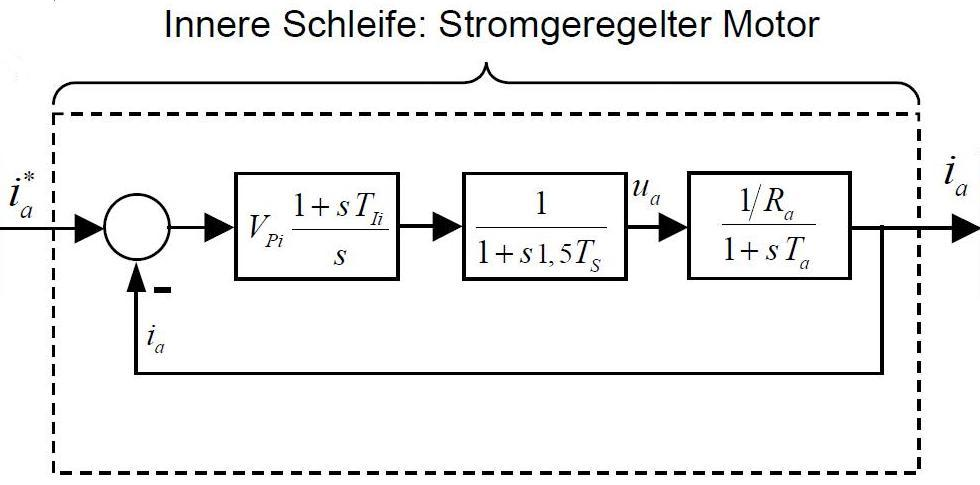

Gast #1854500
hallo Dirk42,danke vorerst für die Antwort.
Aber:
Dirk42 schrieb:
> Einen PI Regler nimmt man zum Regeln von Systemen 1. Ordnung.
kann dir leiden nicht zustimmen.
Siehe Bild im Anhang,in einem Stromregelkreis der GM,wenn das Stellglied
berücksichtigt wird,ist das ein System 2. Ordnung,und in diesem Fall
wird nomalerweise auch nur einen PI-Regler eingesetzt.
Gast #1854777
Ich hab mal im Anhang eine kurze Zusammenfassung von der Regelung eines
Motors angefügt. Daraus sollte dir klarer werden, warum PI Regler
eingesetzt werden.
