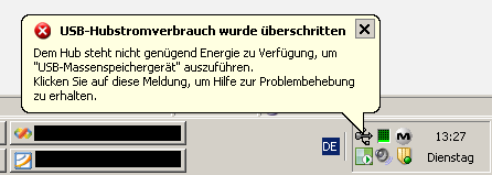

#1855804
wie oft soll das eigentlich noch durchgekaut werden?
Es mag gehen, aber verstößt gegen die Spezifikationen und darf deswegen
eigentlich nicht USB-Gerät genannt werden.
Ich hab auf jeden Fall schon öfter die Meldung gesehen, dass für ein
bestimmtes Gerät nicht genügend Strom zur Verfügung steht.
Man sollte also schon den Strom anfordern und die Antwort auswerten.
