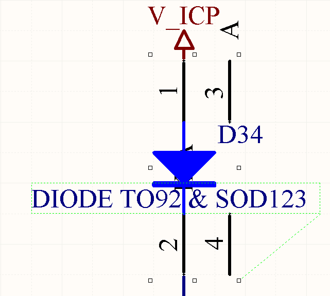

Hallo
Für eine Diode habe ich einen Footprint, auf dem 2 unterschiedliche
Bauformen benutzt werden können.
Wie teile ich dem Programm im Schalplan nun mit, dass Pin 1 und 3 und
Pin 2 und 4 denselben Anschluss bekommen?
Im Schaltplan soll aber nur das normale Diodensymbol verwendet werden.
Im Moment sieht's wie im Bild aus.
Hätte jemand nen Tipp?
Danke und Gruß

Hallo Heinz.
Das klappt leider nicht. Hatte ich ja schon mal. Die beiden anderen Pads
bekommen irgendwie keine Netznamen. Keine Ahnung warum. Beim Routen
werden diese Pads dann ignoriert und wenn ich sie trotzdem anschließe,
kommt dann der DRC und meckert.

ich empfehle 2 Dioden im Schaltplan zu verwenden mit dem Vermerk
Alternative (Nicht bestückt).
Wenn dies jedoch auch nicht sein darf kannst du dem Footprint 2 gleiche
PAD Nummern (Namen) geben.
Also 2 PADs mit der "1" und 2 Pads mit der "2"
Ich sehe gerade, das hattest schon versucht, welche Version nutzt du?
Jens
#1854593
Hast du's so gemacht wie in meinem Beispiel? Bei mir klappt's.
Ansonsten kannst du in der SchLib Pin 1 und 3 übereinander legen und nur
einen Designator (z.B. 1) anzeigen. In der PcbLib musst du dann
natürlich ein Pad mit dem Designator 1 und eines mit dem Designator 3
erstellen.
OP #1854618
Hallo
Summer 09 mit akluellem Updatestand.
Klar 2 Dioden geht auch, aber ich würde gern den eleganten Weg gehen.
Zumal das ja irgendwie klappen muss!
Warum der die Netze nur 2 Pads zuordnet ist mir schleierhaft.
Das war ja mal ein reiner THT-Footprint. Ich habe dann noch ne SMD-Diode
reingebastelt. Der einzige Unterschied zwischen den Pads ist die
Layerzugehörikeit. Sonst ist bis auf die Abmaße ja alles identisch.

Hallo Johannes,
2 Möglichkeiten:
Im PCB nur den Designator 1 und 2 verwenden. Also für mehrer Pads den
selben!
Oder aber im Symbol bei den Pin Properties bei "Hide" einen Hacken
setzten und mit "Connect To" einem Netz zuweisen.
