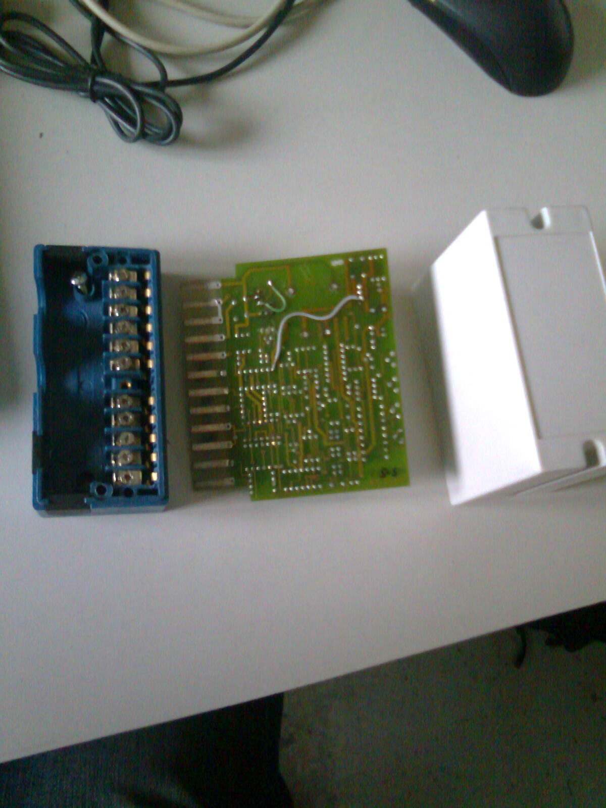

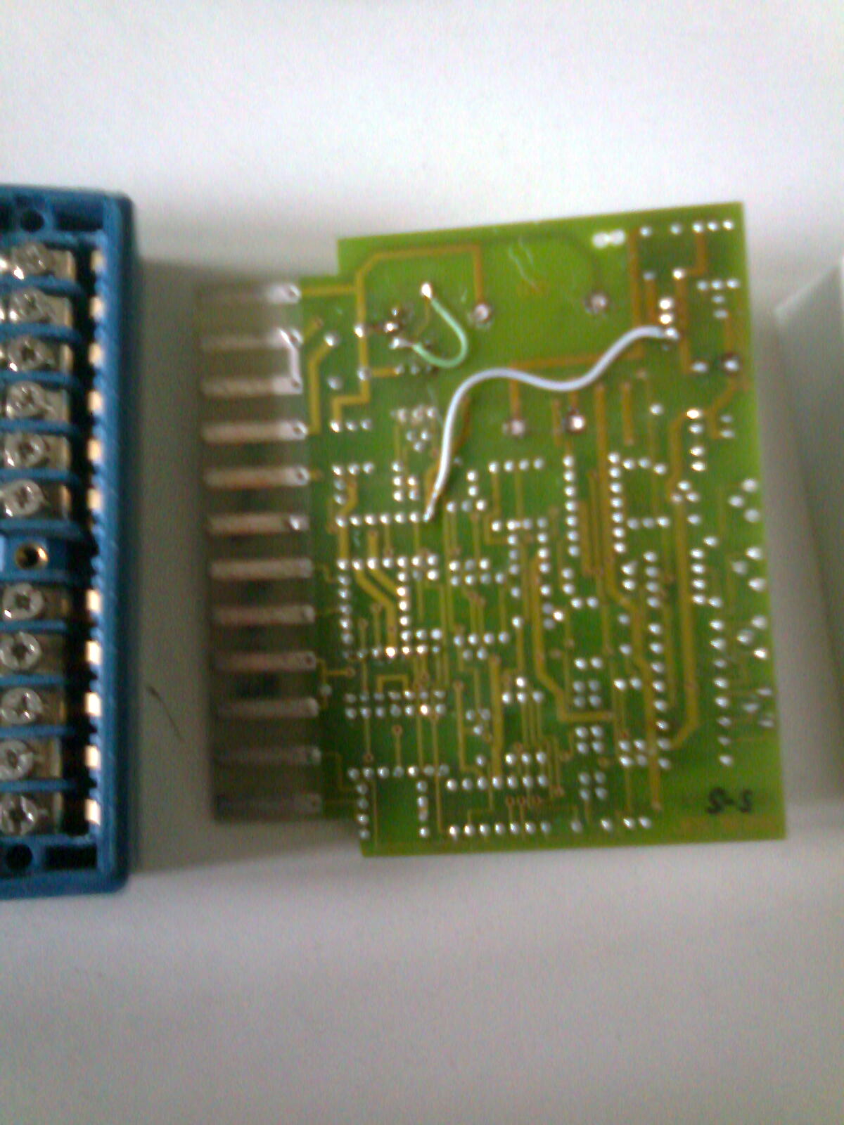

Hallo Leute,
Ich suche ein Layout für Eagle für einen angeblichen Standarteinschub.
Bilder sind im Anhang. Weis jemand, wie dieses Standartlayout heisst?
Hat jemand vielleicht ein leeres Layout (Dimension und die Pins auf der
PCB) im Eagleformat, das er mir überlassen kann?
Im Dankeschön voraus,
ein ReglerMensch

> Tschuldigung. Irgendwie hat es meine Bildchen rausgewuchtet. Bilder im
> Anhang. In der 19inchLib ist das Format leider nicht zum finden.
mit genau dem Gehäuse und den passenden Platinen habe ich mal
Temperaturregler gebaut - das ist schon so lange her, dass die
Zeichnungen geklebt waren und längst zerfallen sind. Ich schätze meine
Layouts sind vor etwa 35 Jahren entstanden, da ich unter den ersten
hundert CAD-Anwendern in Deutschland war. Kann man das wirklich noch
KAUFEN?

Ja. Sind immer noch erhältlich. Ein Lieferant verlangt 1,20 der andere
2,10 pro Gehäuse. Kein Auslaufmodell !!! Habe jetzt aber schon mein
eigenes Lib dafür gebasteld. War halt 7 Stunden Arbeit :-(

Na so einfach ist es auch wieder nicht. Das Problem sind unten die
Kontakte. Ein Teil besitzt Sperrlayers, ein Teil bekommt Lötstop,...
Was dazukommt, ist das ich erst wieder alles suchen habe müssen, weil
ich länger nicht mehr mit Eagle gearbeitet habe.
