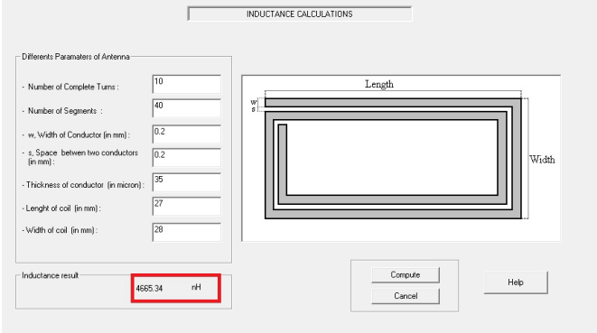

Hallo zusammen, da ich jetzt kurz vor einem Kollaps stehe, mein Selbsterhaltungstrieb aber noch einigermaßen funktioniert, möchte ich Euch mal um Hilfe bitten. Kurzform: Wie kann ich die Induktivität einer gedruckten rechteckigen!! Antenne/Spule berechnen? Langform: Seit inzwischen 3,5 Stunden suche ich das Forum hier und das Internet nach Formeln ab, in denen man z.B. Breite, Höhe, Windungszahl, Leiterbahndicke, Aura etc. eingibt und die Induktivität erhält. Ich möchte mir ein RFID-Leser bauen (ähnlich wie den hier "[[USB RFID Tag Leser]]") und die Antenne soll dabei aus reiner Bequemlichkeit mit auf die Platine. Eine minimale Reichweite von ca. 2-3cm für RFID-Karten im Scheckkartenformat wäre wünschenswert. Wenn ich bisher was gefunden habe, dann waren das Spiralen oder Links auf Seiten, die erstmal ein HF-Studium vorraussetzen :-( Da wird von Loop und Dipol, Quadirgendwas, Verkürzungsfaktor etc. gesprochen, aber eine Standard-FR4 PCB Antenne in rechteckiger Form wurde da nie berechnet. Allerdings kann ich mir gut vorstellen, das sowas zum 1x1 mancher Leute gehört und die das im Halbschlaf machen. Der Threadersteller des oben genannten Artikels hat ja auch irgendwie so ein Teil hinbekommen. Allerdings möchte ich jetzt nicht 20 Platinen erstellen und dann mit einem Messgerät messen, welche Indiktivität sich da ergeben hat... Kennt einer von Euch so eine Formel oder gar eine Webseite, bei der man die Daten angeben kann und die fehlenden Werte berechnet werden? Also die Superlösung wäre jetzt: Eingabe von : - Induktivität (1,62mH) - Größe der äußersten "Schleife" (z.B. 5x7cm) - Breite der Leiterbahn (z.B. 0,3mm) - Auro der Leiterbahn (z.B. ebenfalls 0,3mm) - Stärke der Leiterbahn (also 35µm) - evtl. noch min. Innen"durchmesser" (z.B. 2x5cm) Dann Knöpfchen drücken und als Ausgabe dann entweder: --> 10 Windungen --> Innendurchmesser somit noch größer als 2x5cm oder --> 1000 Windungen --> Innendurchmesser kann nicht eingehalten werden. Die zweitbeste Lösung wäre dann die pure Formel :-) Kann mir hierbei einer helfen? Vielen Dank im voraus und viele Grüße, Michael

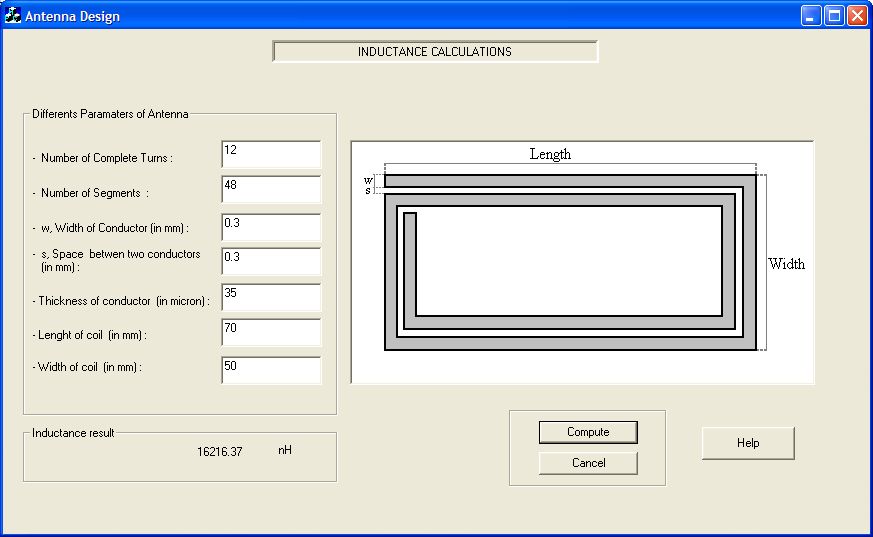

Hi, schau dir mal "Antenna Design" von ST an: http://www.st.com/stonline/products/families/memories/dual_interface_eeprom/reference_designs.htm http://www.st.com/stonline/books/pdf/docs/15284.pdf Gruß Stefan
Hallo Stefan, super! Das PDF ist ja gold wert :-) Darin wurde von einer "antenne.exe" gesprochen und siehe da (Anlage): Genau sowas habe ich gesucht :-) Genial! Danke!!

Michael B. schrieb: > Induktivität (1,62mH) 1,62 mH sind fuer eine Printantenne recht optimistisch :-) Kauf lieber schon mal CuL 0.2 zum wickeln.
Die mittels antenne.exe berechnet Spule hat nur 16,2uH, also fehlt noch ein Faktor hundert zu den geforderten 1,62mH. In erster Näherung müsste die Spule als nur die zehnfache Windungszahl erhalten. Das könnte man mit einem entsprechenden Multilayer erreichen...
?? Weil?? Wieso sind die 1,62mH optimistisch? Laut dem Programm von ST benötige ich dafür ja gerade mal 12 "Wicklungen" und in dem oben genannten Beitrag hat er ja auch etwa so viel gehabt (14 glaube ich). Wieso sollte das nicht klappen? PS: Ich hab mir vorsichtshalber trotzdem schon eine gewickelte Spule von Pollin besorgt :) (http://www.pollin.de/shop/dt/NTc2OTQ3OTk-/Bauelemente/Passiv/Spulen_Filter/Luftspule.html)
Andreas Schweigstill schrieb: > Die mittels antenne.exe berechnet Spule hat nur 16,2uH, Ups... Stimmt. Autsch, peinlich... Ach ja.... Diese Potenzen immer :) Aber das ist dann wirklich nicht so toll... Muss man sehen, was sich da machen lässt... Evtl. auf 0.2mm gehen und mehr Wicklungen...

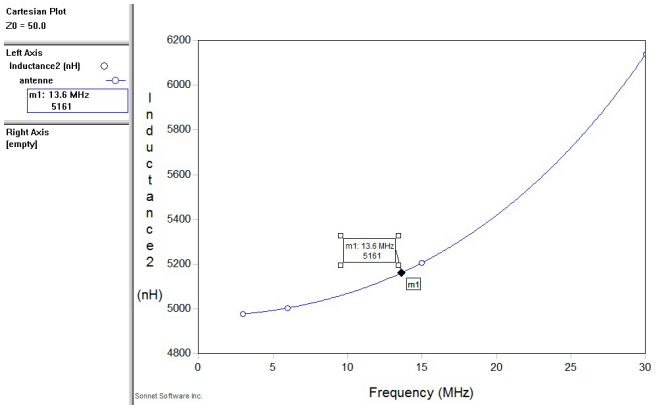

Wie sieht es denn mit der frequenzabhängigkeit einer solchen Platinenspule aus? Gibt es dazu irgendwelche Aussagen?
Was spricht dagegen, ein paar solcher Spulen zu fertigen und auszumessen. Das kann ja nicht so schwierig sein....

Vielleicht hat schon jemand Erfahrungen damit gemacht hat, die er hier mitteilen kann. Man muss das Rad nicht immer neu erfinden, heißt es nicht umsonst.
#2897533
Hi, gemessen habe ich die Frequenzabhängigkeit zwar nicht, aber dafür mit Sonnet simuliert. Vieleicht hilft dir das weiter. Das Leiterplattenmaterial besteht aus FR4 (epsilon = 4,3; tan ϕ = 0,025 ) mit einer Dicke von 1,5mm. Kupfer 35µm. Gruß Stefan

@CptH: Wo in sonnet kann ich die "Inductance calculations" wie im Bild 2 finden? Danke! Gruß Nils
Ah, hab's gefunden. Screenshot kommt aus dem ST-Tool...
