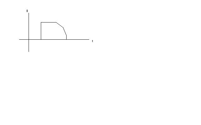

Für mein Projekt muss ich mit meinen neuen Arduino ATmega328 einen D/A
Wandler ansteuern (TLC7524) der mir flolgendes Signal mit F=40 KHz
generieren soll...Amplidude nicht wichtig...(ca 5-10) V das Signal soll
auch zusätzlich gespiegelt werden können um die Spannungs - Achse (siehe
Anhang)
Angeblich funktioniert das irgendwie mit Interrupts, die einen wert nach
dem anderen rausschreiben.
Wäre sehr dankbar, wennn irgendwer von mir ein paar Tipps oder
vielleicht sogar ein funktionierendes Programm schreiben
könnte....natürlich nicht umsonnst das ist klar.
Danke für eure Hilfe.
Mfg Andi
Ja mit einem Timerinterupt. Dazu stellst du den Timer so ein, dass er
deiner Samplingrate (mindestens das 10-fache der Periode eher 20)
entsprechend Interrupts aulöst. Der CTC-Modus ist dafür sehr gut
geignet. In der Interrupt-Service-Routine gibst du dann die Werte aus.
Die Werte einer Periode würde ich in einem Array of unit8_t speichern
und kontinuierlich in der ISR ausgeben. Allzuklein kannst du die
Abtastperiode (Samplingrate) aber nicht machen, weil du dann sicherlich
schnell an die Grenzen des AVR stößt. Einen Rekonstruktionstiefpass
würde ich auch noch hinter den DA-Wandler schalten, um Oberwellen zu
unterdrücken und das Signal zu glätten.
Das wird schwierig ohne die Hardware zum Testen zu haben. Aber wenn du
konkrete Fragen haben solltest, wird dir hier sicher geholfen. Für den
Anfäng würde ich dir empfehlen einen PIN in der ISR zu toggeln, um mal
ein Gefühl für die Verwendung des Timer zu bekommen. Am besten noch ne
LED dran, dass man auch was sieht. Ich würde auch die DA-Wandlung
vorerst als einzelnes Projekt machen. Wenn dann Beides Funktioniert in
einem Programm vereinigen.
Gruß Skriptkiddy
