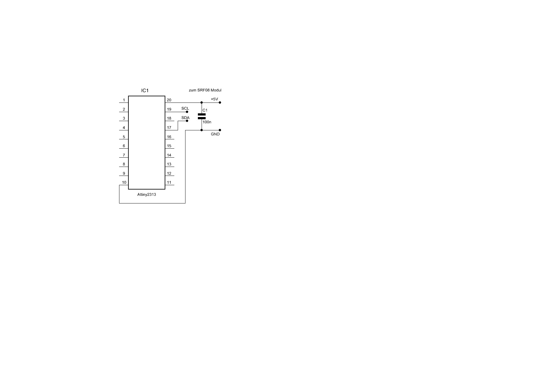

Hab mal aus reiner Neugier mein Attiny2313 mit einem LCD Display und Dem
Ultraschallmodul SRF08 verbunden. Natürlich ist das modul an die
richtigen Anschlüsse des Controllers angeklemmt (SCK u. SDA). Das
Programm ist in Bascom geschrieben. Mein Display zeigt mir auf einfache
Art und Weise die Reichweite in cm an. Der Messbereich geht bis ca 80cm.
Laut Beschreibung kann er aber auch bei 6m o. 11m liegen. Mit dem
Register 2 hab ich die Reichweite auf 100 (6m) gesetzt. Die Auswirkungen
sind gleich 0.
Ich hab selbst vieles bereits durchprobiert. Pullupwiderstände bringen
kein brauchbares ergebniss, Kondensator am Controller von 100n ist
vorhanden.
Allerdings konnte ich durch ein kurzzeitiges anschliessens eines
Wiederstandes von 10K & weniger von SDA gegen Masse die gewünschte
Reichweite erzielen.
Kennt jemand dieses Phänomen, oder hab ich einfach nur etwas evtl. nicht
beachtet?
Gast #1863275
Ja Hi
Sinn ergibt der Wiederstand allerdings für mich auch nicht, da es ja ein
Kurzschluss auf dem Port ist oder?
hier mal der Code und die Schaltung in einfachster weise. LCD Display
ist nicht mit eingezeichnet.

Gast #1864340
Hallo
Ich glaub das Problem ist gar kein Problem.
Ich hab vergessen, das dieses Modul auch einen großen Abstrahlwinkel
besitzt.
Das hat sich naürlich auch auf das Messergebniss ausgewirkt. Der
Widerstand den ich kurzzeitig von SDA nach masse gelegt hatte, hat
möglicherweise nur Fehler verursacht die ich wohl falsch gedeutet hatte.
Jedenfalls misst er die genaue reichweite, wenn sich nichts in
unmittelbarer nähe befindet.
trotz allem vielen Dank für die Mühe......
