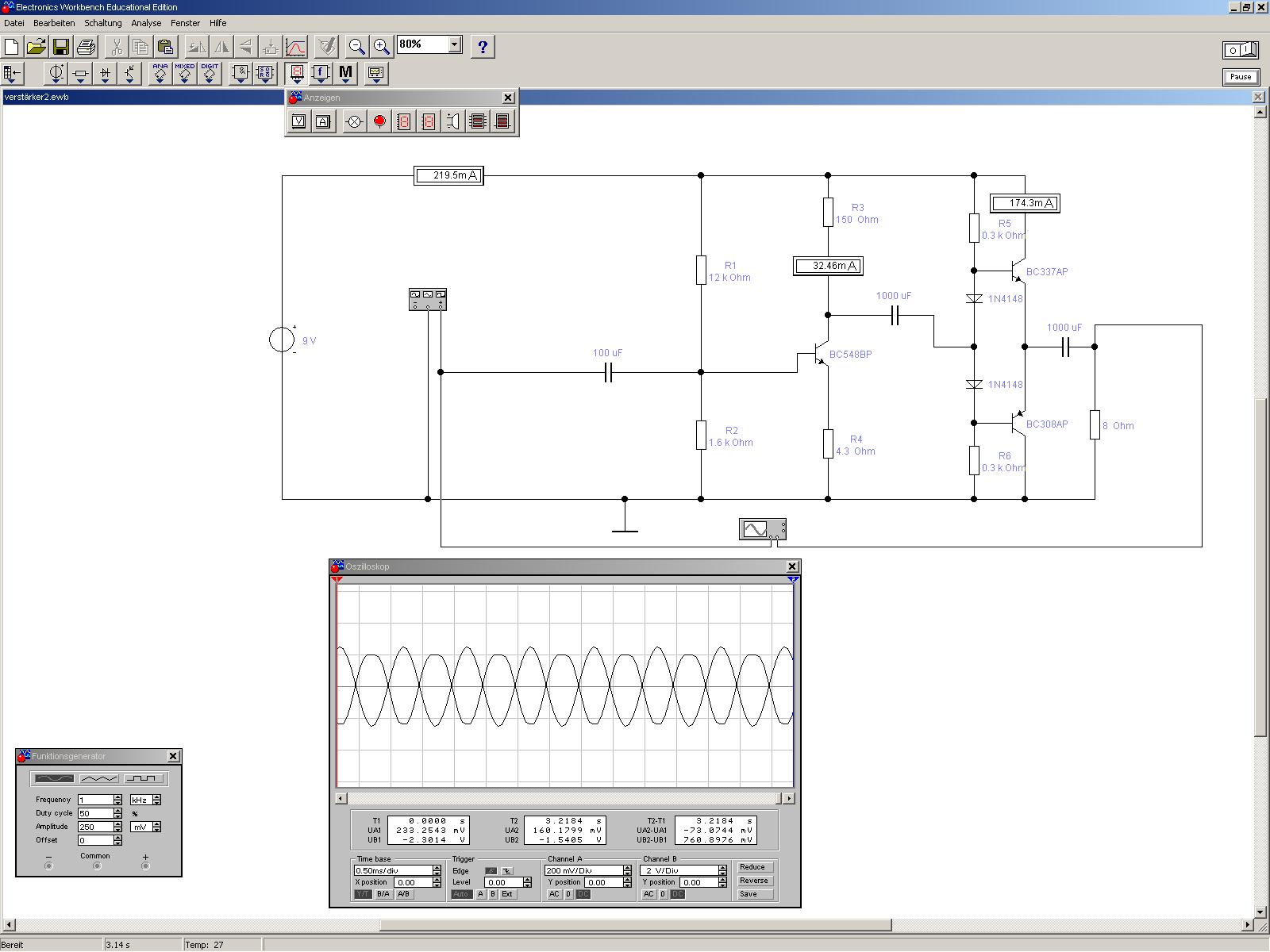

Es geht um eine Entwicklungsaufgabe bei der ich einfach nicht weiter
komme:
Spezifikationen:
Speisespannung : 9V Batterie
Verstärkung einstellbar : ca. 0...20db (0-10)
Ausgangsspannung : Upp = ca. 5V
Lautsprecherimpedanz : R= 4/8 Ohm
Ausgangsleistung : Pmin = 0.25W à 8 Ohm
Dabei dürfen nur Transistoren, Z-Dioden, Widerstände, Kondensatoren,
usw. verwendet werden (keine IC'c)!
Ich habe bereits die Schaltung im Bild (Link) entwickelt aber sie
funktioniert nicht wie gewünscht!
Die A-Verstärker Stufe ist richtig ausgerechnet und verstärkt im
Alleinbetrieb genau um 10. (Kann dann durch ein Poti eingestellt werden)
Sobald ich dann aber meine Leistungsendstufe im AB-Betrieb anhänge ist
die Schaltung zu schwach! Das Ausgangssignal ist nur ca. 0.5 mal so
gross wie es sein sollte.
Was mache ich falsch?? Wie kann ich die nötige Leistung erreichen??
Vielen Dank schon mal im Voraus!

Das Schaltbild ist schlecht lesbar, aber:
Können die Ausgangstransistoren überhaupt den Ausgangsstrom liefern, der
Basisstrom erscheint mir etwas gering. Die Basisvorwiderstände mal von
1k auf 470R ändern. Oder mal anstatt Raus = 8 Ohm einen höheren Wert
nehmen.

Wenn sich die Spannung am Kollektor vom Vorverstärker ändert, liegt
diese Änderung auch an den beiden 1k Widerständen an.
Diese sind als parallel geschaltet zu den 430 Ohm zu betrachten, da die
Potentiale am "kalten" Ende der 1k Widerstände konstant sind.
Also wirken am Kollektor der Vorstufe 430 Ohm parallel mit 2 x 1k also
430 Ohm parallel mit 500 Ohm was im Ergebnis etwa 230 Ohm sind.
Bei diesem kleineren dynamischen Kollektorwiderstand ist die Verstärkung
der Vorstufe nur noch halb so groß.
Also die Verstärkung verdoppeln.

In jeder Schaltung von Bipo-Endstufen die ich bisher gesehen habe, waren
die Basen der Leistungstransistoren IMMER einzeln getrieben.
Dies liegt wohl daran dass Die Stromverstärkung mit steigendem
Kollectorstrom sinkt, und ein stärkerer Basisstrom gebraucht wird.
Dies würde auch dein Phänomen erklären.
Weiterhin fällt mir auf, dass deine Basisvorpsannung eventuell einfach
zu klein ist, wenn du dir mal Standard-Schaltungen ansiehst, sind in der
Mitte zwischen den Basen oft 2 Dioden + 1 Widerstand(Trimmer) um den
Ruhestrom einzustellen.

Sorry dass ich mich so lange nicht gemeldet habe.
Also ich habe die Schaltung jetzt angepasst und bin der Überzeugung das
es so funktionieren sollte!
Das Ausgangssignal stimmt so weit recht gut aber könnte noch ein wenig
angepasst werden. Als Endstufen PNP habe ich jedoch ein BC327-25
genommen.
Das Problem ist jetzt aber dass bei meinem Aufbau die
Endstufentransistoren extrem heiss werden.
Es fliesst ein Gesamtstrom von ca. 750mA!!! Das kann doch nicht sein?!
Kann mir jemand helfe?
lg
Leistungstransistor = BC548, BC558?  LOL  :-D
Logisch, das Eine kommt vom Anderen.
Warum nicht? Weil die Transistoren in der Simulation nicht heiß wurden?
Ersetze mal eine der 1N4148 durch eine Brücke. Oder gleich beide.
Oder mach Emitterwiderstände an deine Endstufentransistoren.
Oder sieh dir mal an, wie Andere das machen....
Das ist keine gute Idee, weil es dann Übernahmeverzerrungen gibt, da
die Transistoren ja erst bei 0,7 Volt Ube angesteuert werden.
Die Dioden dienen zur Erzeugung einer Basisvorspannung.
MfG Paul
Das ist mir schon bekannt. Ich wollte nur die Vorspannung mal soweit
verringert sehen, dass die Transistoren nicht schon im Ruhezustand die
750 mA durchlassen...
Das Thema "Übernahmeverzerrungen" kann dann (wenn nötig) nach dem Thema
"Ruhestromeinstellung" angegangen werden. Denn was ist, wenn die Dioden
erst bei 0,7V leiten, die Transistoren aber schon bei 0,6V?

Na, sind wir Heizungsbauer? ;-)
Ich würde in der Vorstufe beginnen und R3 und R4 *10 nehmen.
Dann wie schon gesagt vielleicht ein Öhmchen Emittergegenkopplungs-Rs
spendieren, und wie auch schon gesagt dickere Endstufen Transisitoren.
Aber als allererstes solltest du mal ausrechnen, wieviel Strom denn da
am Ausgang durch die Transistoren geht.
