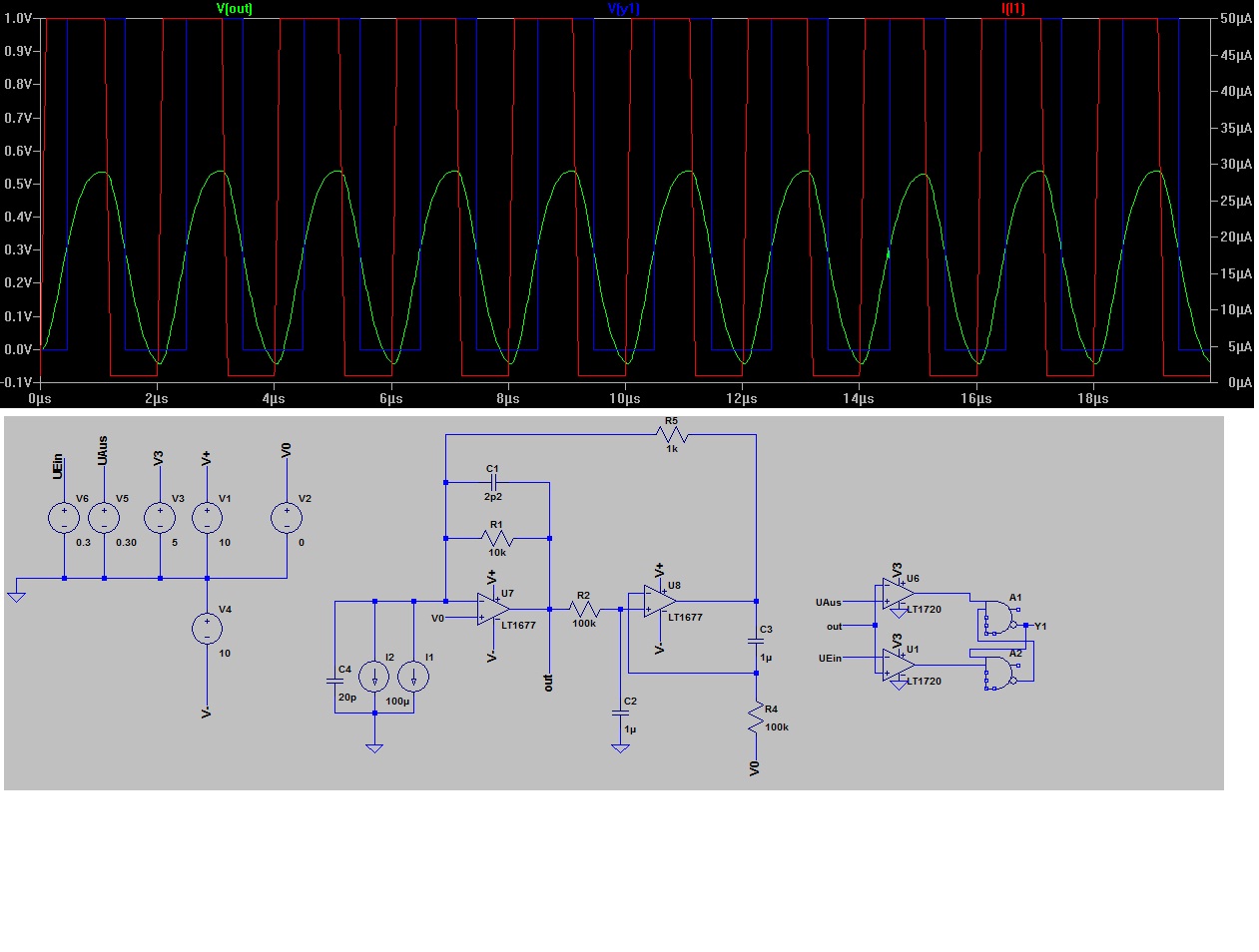

Habe mir dank dieses super Forums eine Schaltung zusammengebaut. Hat
jemand noch einen Verbesserungsvorschlag bezüglich der OP´s oder der
Dimensionierung?
Ein paar Fragen hätte ich allerdings noch.
Wie kann ich die Schaltspannung am Schmitt Trigger an meine Signalstärke
anpassen?
Welche Möglichkeit gibt es die TTL Pegel abzutasten bzw. weiter zu
verarbeiten?
VG Boris

Soll das ein Transimpedanzverstärker mit DC-Einstellung mittels Servo
sein?
Es ist ungeschickt, die Korrekturgröße an den "-" Eingang des Opamp zu
führen, weil du damit die Streukapazitäten dort vergrößerst.

Nein, es soll eine Schaltung sein um den DC Offset (Umgebungslicht)
einer Photodiode herauszufiltern. C4 soll die Kapazität der Photodiode
darstellen. Wenn ich nun ein schwaches Signal der Photodiode bekomme
habe ich nach dem Transimpedanzverstärker eine geringere Amplitude und
müsste somit die Schaltschwelle des Schmitt-Trigger verändern um mein
TTL Signal zu gewinnen. Dies sollte am besten automatisch geschehen
(ohne Poti oder ähnlichem). Dieses TTL Signal will ich dann weiter
verarbeiten (µC oder so).
Zum Projekt:
Ich möchte das sog. VLC(Visuelle Light communication) implementieren.
Dazu sollen per IM(ON-OFF) der Raumbeleuchtung(LED) Signale zugefügt
werden. Dies geschieht vom PC aus. Die oben dargestellte Empfangseinheit
soll diese so aufbereiten, dass das Signal in einem Embedded System
verarbeitet werden kann.
