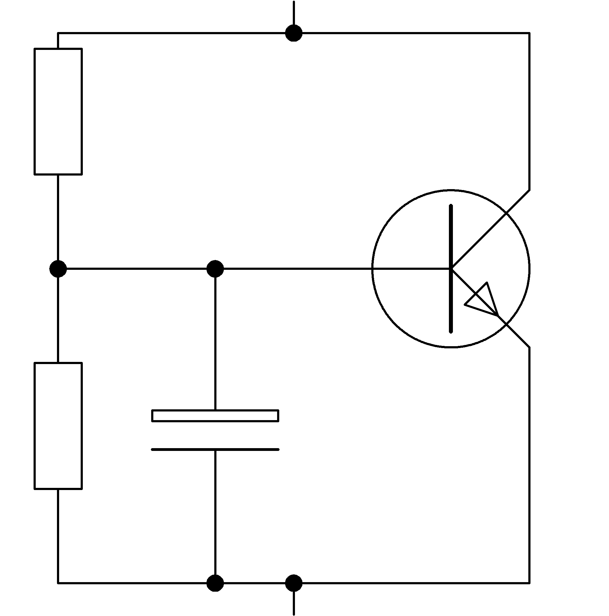

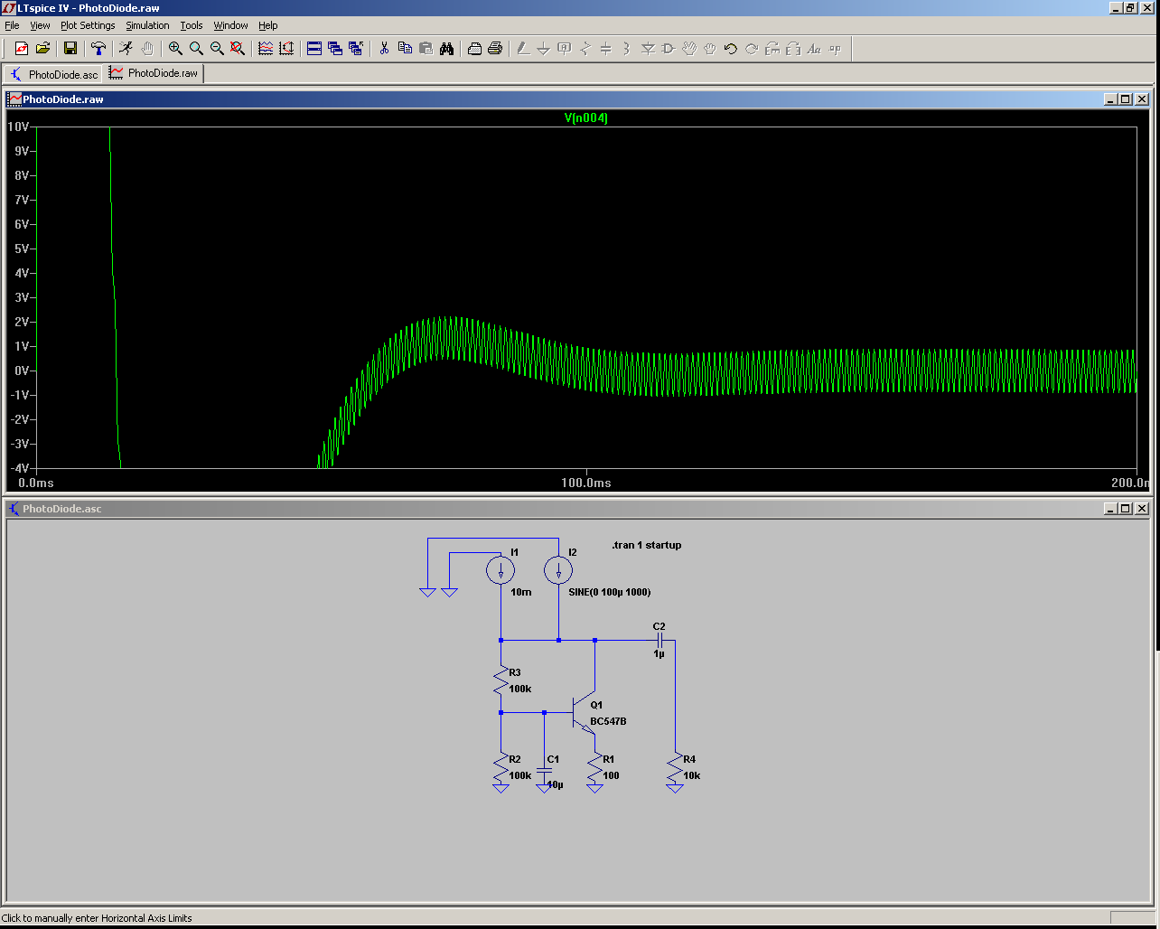

Gast #1806091
Mit dem Zweipol im Anhang, kann man auch eine Spule (für diesen Zweck)
nachbilden. Für Gleichstrom eher eine niederohmige kleine Zenderdiode
(Spannungsteiler bestimmt den Spannungsabfall) für Wechselstrom
hochohmig (die Reihenschaltung der beiden R's) Vorschlag: 2*100kOhm, 10
µF.
mfG ingo

Gast #1806150
Achso, in meinem Zweipol hatte ich noch einen Widerstand in der
Emitterleitung vergessen, so in der Größenordnung
Spannungsteilerwiderstände/h21e des Transistors, das wären im Beispiel
einige 100 Ohm. Dadurch wird der Gleichstromwiderstand geringfügig, der
Wechselstromwiderstand wesentlich größer.
mfG ingo

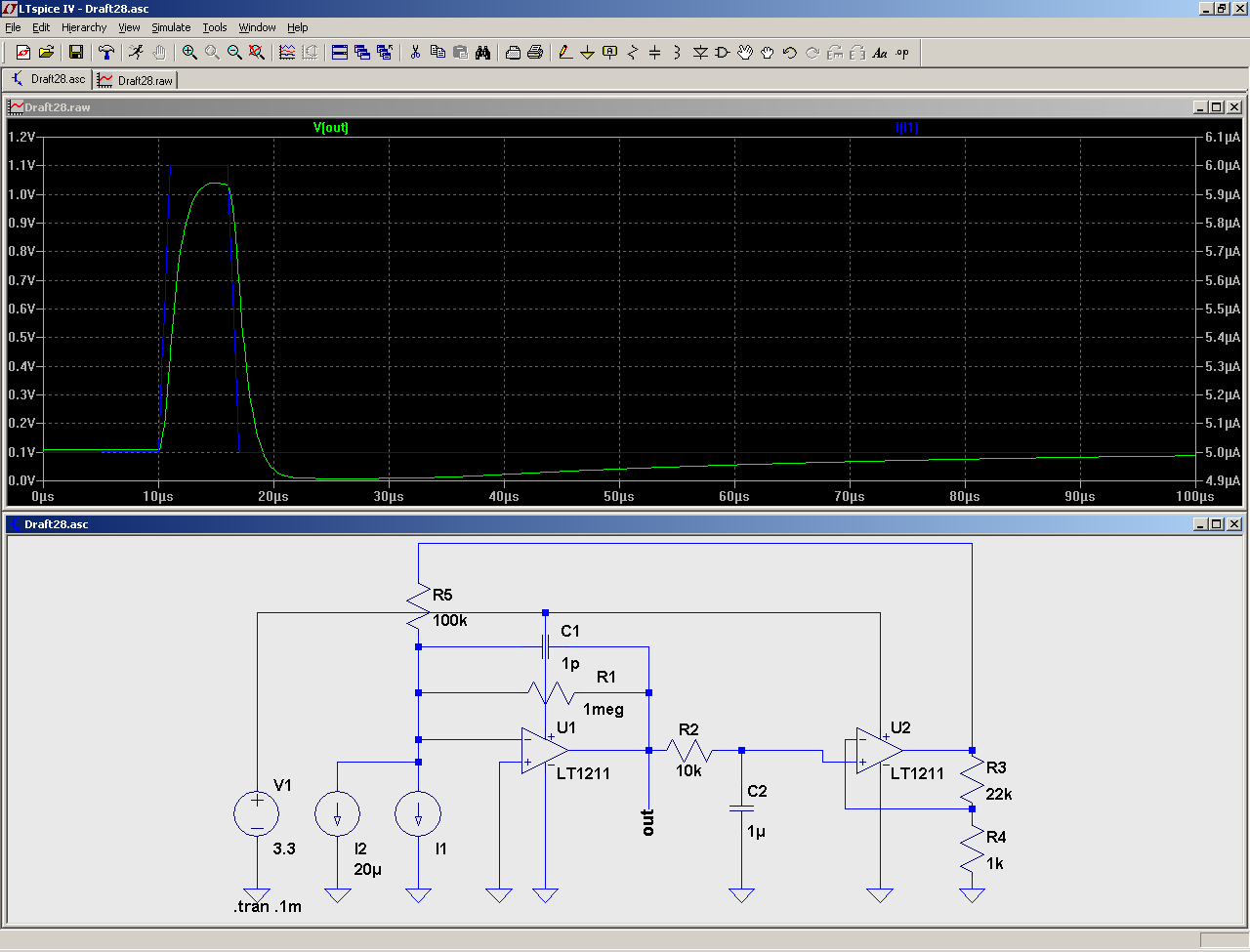

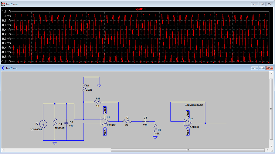

#1806226

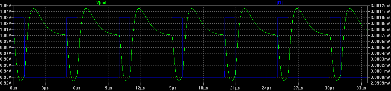

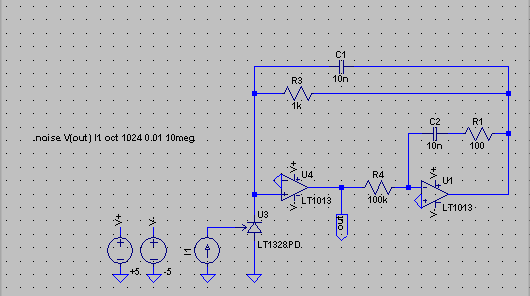

Ich versuche immer noch den Gleichanteil meiner Schaltung vernünftig zu
entfernen. Ich Hab das Ding mal als angehängt.
Der LT1397 ist ein CF-OPV als Transimpedanzverstärker damit der
Spannungsabfall über der Diode(Ersatzschalbild in Simulation) möglichst
Konstant bleibt. Die stromgesteuerte Stromquelle (F2) liefert einen
positiven Strom im einstelligen uA Bereich.
Zu sehen ist das Signal (Sinus bei 30MHz) nach dem Hochpass mit
Nulldurchgang. Hänge ich da nun an eine zweite Verstärkerstufe so geht
das Signal bereits nicht mehr durch Null weder vor und nach dem
Verstärker.
Der Grund weswegen der Gleichanteil raus muss ist, dass ich das Signal
weiter verstärken bzw. auseinanderziehen muss. Ich meine damit sowohl
positive Spannung und negative Spannung. Dies funktioniert aber nicht
solange der Gleichanteil nicht vernünftig draussen ist.
gruß cruze

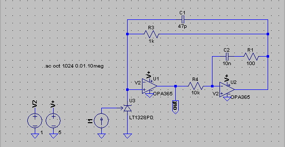

Persönliche Seite #1806299
Falk Brunner schrieb:
> Die professionellen Schaltungen nehmen den klassischen
> Transimpedanzverstärker, siehe Lichtsensor / Helligkeitssensor.
> Dahinter kommt ein Tiefpass und eine zweite Verstärkerstufe, welche
> einen ENTGEGENGESETZTEN Strom parallel zur Photodiode einspeist. Diese
> Regelschleife sorgt dafür, dass selbst sehr starkes Gleichlicht
> vollständig kompensiert wird. Die Grenzfrequenz des Tiefpasses wird
> damit zur transformierten Grenzfrequenz des Hochpasses.
Kannst du da etwas mehr zu erzählen? Das interessiert mich auch im
Moment. Auf das Problem, dass statische Einstrahlung (sei sie gewollt
oder ungewollt) den Transimpedanzverstärker in die Sättigung treibt und
man dann die Verstärkung so gering einstellen muss, dass man den
(geringen) Wechselanteil gar nicht mehr gut mitverstärkt.
Wie muss der hintere OPAMP beschaltet sein? Also was soll der regeln?
Am sinnvollsten wäre ja, wenn er immer genau den Strom an dem (-) des
TIA einspeist, der über die Fotodiode gegen Masse abgeführt wird. Außer,
dass er das mit einem starken Tiefpassverhalten macht.
Ich verstehe schon ansatzweise, wie das funktionieren soll. Aber
irgendwie muss man doch den Strom durch die Fotodiode wissen, wobei der
Strom ja eigentlich gleich der Spannung am TIA-Ausgang ist.. Hm. Müsste
man ja dann eigentlich die Ausgangsspannung des TIA auf 0V regeln im
Arbeitspunkt, oder?
#1806366
Wenn man in die Gegenkopplung von U1 eine Spule schaltet, hat das ein
verständlichere Wirkung wie das Gedöhns um U2 einschließlich
Gegenkoppler R5. So ergibt das nur eine begrenzte Schleifenverstärkung
für die DC-Regelung. Korrekter wäre ein echter Integrator mit U2, also
einen dicken C in die Gegenkopplung von U2.
Persönliche Seite #1806396
> Gegenkoppler R5.
Wo soll man denn da eine Spule einbauen? Soll die Spule dann den DC
Current am "Messwiderstand" (R1) vorbeiführen?
Was heißt Korrekter in dem Sinne?
Das die Schaltung oben nur bis zu max. 20µA DC-Anteil geht liegt
übrigens daran, dass der hintere OPAMP am Anschlag ist. Ein Verringern
von R5 löst das Problem und vergrößert den erlaubten DC Bereich.
#1806418
Richtig. Parallel zu R1.
Mit einem Integrator läßt sich prinzipbedingt der DC-Pegel der Schaltung
für "beliebige" Ströme der Fotodiode bei exakt 0V halten (wie mit der
Spule). So hast Du mit höheren DC-Strömen in der Diode auch einen (wenn
auch leichten) Spannungsanstieg am Ausgang von U1.
Ändere mal probeweise: R2=0, C2=0, R3 => C, 1µF, R4=10k

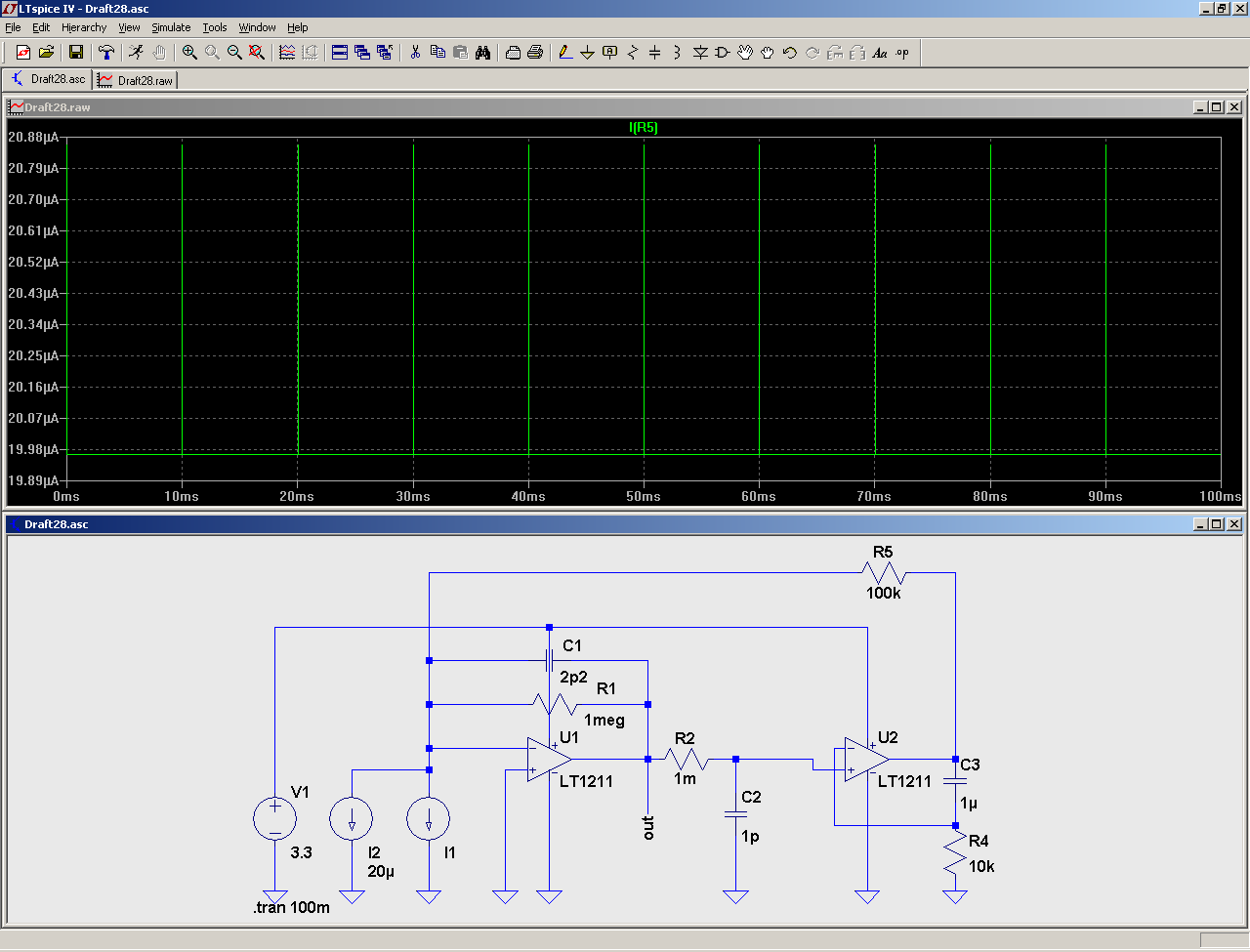

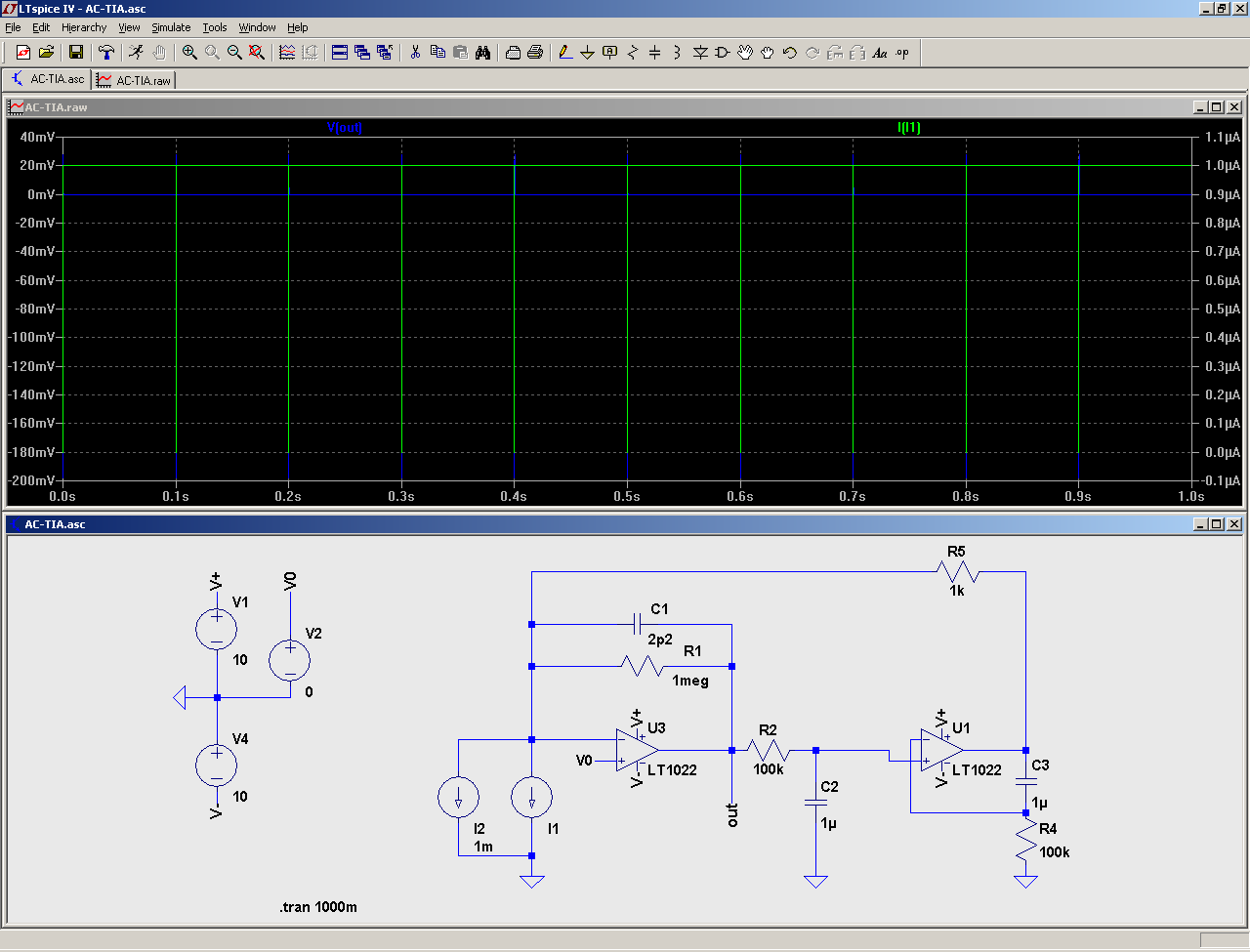

#1806452
@Simon K. (simon) Benutzerseite
Als PI-Regler.
Den Ausgang der ersten OPV auf Null.
Schrieb ich bereits.
Genau dort misst der 2. OPV auch.
> Hm. Müsste
>Arbeitspunkt, oder?
Ja.
MfG
Falk

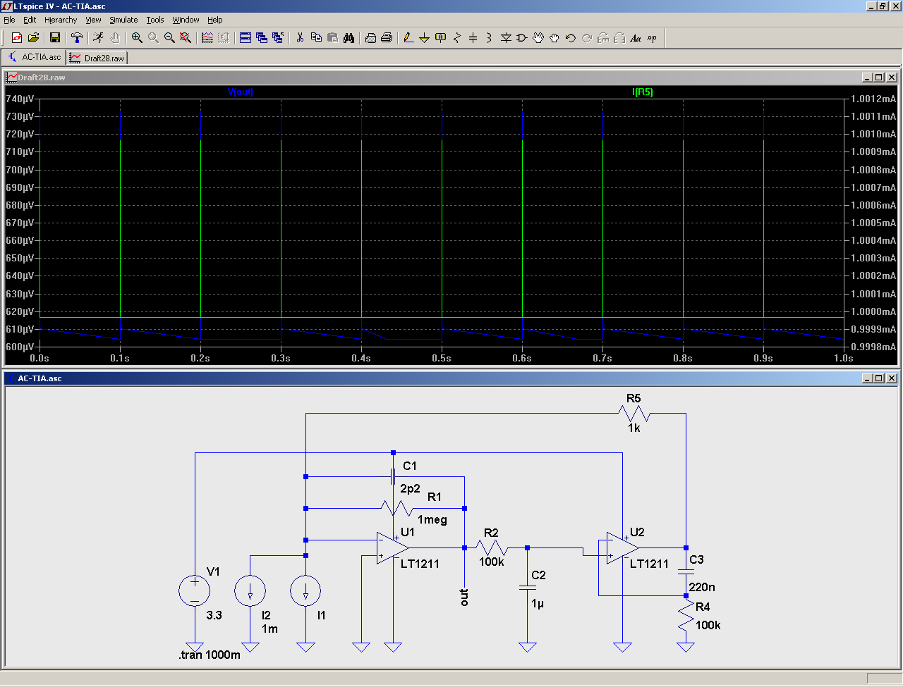

Moderator #1806461
Ich habe auch einmal eine Schaltung zusammengepappt, die das üblicher-
weise angewandte Prinzip bei Fotodiodenverstärkern verdeutlicht. Sie
entspricht ziemlich genau der letzten Schaltung von Simon (war halt
etwas langsamer).
I1 stellt die Fotodiode dar, die ein Sinussignal empfängt (1µA
Amplitude), das von sehr hellem Tageslicht überlagert ist (3mA). U1
bildet mit R1 einen Strom-Spannungswandler mit einer Transimpedanz von
1MΩ. Normalerweise müsste dieser am Ausgang einen Gleichanteil von
3mA·1MΩ=3000V liefern. Dieser Gleichanteil wird kompensiert, indem das
Ausgangssignal tiefpassgefiltert (R2 und C1) und integriert wird (U2,
C1, R4). Der integrierte Gleichanteil wird mittels R3 in einen
proportionalen Strom umgewandelt, der nach einer kurzen Einschwingzeit
genauso groß wie der Gleichanteil von I1 (nämlich 3mA) ist, so dass am
Ausgang nur noch der Wechselanteil von I1 verstärkt um R1, also eine
Amplitude von 1µA·1MΩ=1V sichtbar ist. Die Schaltung ist so
dimensioniert, dass ein Anstieg des Gleichanteils von I1 von 3mA/s das
Ausgangssignal nicht nennenswert aus der Nulllage bringt.
Die Schaltung soll, wie gesagt, nur das Prinzip verdeutlichen. Für eine
höhere Bandbreite muss U1 durch einen schnellen Opamp ersetzt werden.
Bei höheren Frequenzen (>10MHz) macht sich irgendwann die Kapazität der
Fotodiode bandbreitenbegrenzend bemerkbar, was weitere Maßnahmen und
damit eine Erhöhung der Schaltungskomplexität erfordert.

einen Regel-I-Anteil darstellen?
Was ich an der Schaltung gut finde ist, dass an U2 keine großartigen
Anforderungen gestellt werden, da dessen Regelgrenzfrequenz (falls man
das so nennen darf) ja extrem klein ist.
Aber mal eine andere Frage: Kommt so eine Fotodiode nicht auch
irgendwann in einen Sättigungszustand?
Yalu hat ja immerhin 3mA DC Anteil an der Fotodiode eingerechnet.
#1806472
@  Simon K. (simon) Benutzerseite
>Du hast jetzt einen Tiefpass und einen Integrator eingebaut.
Eigentlich reicht der Integrator.
Das ist richtig.
Wenn man mit einem 100W Laser draufballer ;-)
Das passt schon. Photodioden geben da mehrere Dekaden her.
MfG
Falk
Moderator #1806496
> Wofür ist der Integrator so wichtig? Soll das einen Regel-I-Anteil
> darstellen?
Ja, nur dadurch wird der verbleibende Regelfehler nahezu 0. Um dieses
Ziel ohne Integrator zu erreichen, müsste die Verstärkung im
Rückkopplungszweig sehr groß gemacht werden, was zum Schwingen der
Schaltung führt.
Das ist einer der beiden Gründe, warum dem Integrator ein Tiefpass
vorangeschaltet wird. Der andere ist der, dass man ohne den Tiefpass die
Zeitkonstante des Integrator vergrößern müsste, um ein ähnlich glattes
Kompensationssignal zu erhalten, was aber die Reaktionszeit auf
Änderungen des (ungewollten) Streulichtanteils insgesamt verschlechtert.
Das war ein Beispiel, um zu demonstrieren, dass da Verfahren auch mit
sehr großen Verhältnissen zwischen Gleich- und Nutzanteil des Signals
zurechtkommt. Du kannst natürlich gerne die Ströme um den Faktor 10 nach
unten skalieren.
Moderator #1806505
Simon K. schrieb:
> Ok, gut. Leider kann ich die Sache mit dem Integrator nicht zum Laufen
> kriegen. Irgendwas stimmt da noch nicht, ich sehe aber nicht was.
Was steckt bei dir hinter den beiden Stromquellen? Ich würde gerne die
gleichen Signale in meine Schaltung einspeisen.
Die Schaltung habe ich in den Anhang gestellt, falls du Lust hast, damit
herumzuexperimentieren.
Persönliche Seite #1806524
>> darstellen?
> Schaltung führt.
Jou, das ist ja der Klassiker, warum es I Regler gibt ;-)
Habe oben ja einen P Regler benutzt mit moderater Verstärkung. Hatte
aber auch bloß 50µA Gleichanteil. Außerdem ist das immer so eine Sache
mit Simulation und Realität. In der Realität fängt sowas ja immer
schneller an zu schwingen wegen parasitären Cs/Ls.
> unten skalieren.
Okay. Ich war eher im positiven überrascht, weil ich mit der Schaltung
dann selbst bei Streulichteinfall noch eine Veränderung gut wahrnehmen
kann.
Noch eine Frage habe ich: Mit der Schaltung könnte man ja theoretisch
auch mehrere Fotodioden parallel schalten um so ein
hardwired-analoges-Oder zu bauen, oder?
Worum es mir geht ist: eine Lichtschranke über sehr kurzem Bereich um
Projektile von Softair Waffen zu erfassen. Dabei wollte ich unter
Umständen 3-4 Fotodioden benutzen, damit auf jeden Fall eine der
mehreren Fotodioden das vorbeifliegende Projektil mitbekommt.
Das Signal, was ich einspeise ist das, was ich ca. erwarte von der
Fotodiode, wenn ein Projektil vorbeikommt. Eigentlich müsste ich dafür
ja eine negative Flanke machen, da die Lichtschranke ja unterbrochen
wird, der Strom also kleiner. Aber ist ja nach der AC-Auskopplung nicht
so wichtig.
Der Puls sieht so aus:
PULSE(0u 1u 10u 1u 1u 4u 100m)
Danke für deine Schaltung, ich probier mal herum.
EDIT: Sieht so aus, als benötigt der Integrator in der Schaltung eine
symmetrische Spannungsversorgung.
Moderator #1806540
Klar geht das. Man muss nur berücksichtigen, dass sich damit auch ihre
Gesamtkapazität vervielfacht, was zu höherer Schwingneigung führt. Dem
kann man aber durch einen geeigneten Gegenkopplungskondensator (C1 in
deiner Schaltung) begegnen.
Ich habe in meine Schaltung mal den LT1211 eingesetzt, ohne am Signal
und der restlichen Schaltung etwas zu ändern. Wenn UIC in der Simulation
deaktiviert ist, passieren da ganz seltsame Dinge. Wenn UIC aktiviert
ist, bekomme ich zwar ein Ausgangssignal, dessen Amplitude aber zu
niedrig ist, obwohl der LT1211 ja schneller als der LT1013 ist.
Edit: Die seltsamen Dinge sind weg, keine Ahnung, was ich da vorher
simuliert habe. Und die zu niedrige Ausgangsamplitude lässt sich mit
einer größeren Zeitkonstante des Tiefpasses korrigieren. In der
Schaltung mit dem LT1013 wirkt dieser wegen seiner Trägheit selbst als
Tiefpass, deswegen hat es damit auch mit kleinerer Zeitkonstante
funktioniert.
Gast #1806568
Hallo Zusammen!
Ich weis, es ist schwer, wenn man einen Weg eingeschlagen hat, nach
links oder rechts zu schauen. Ich habe den Vorschlag, den ich heut
Nachmittag gemacht habe mal simuliert: Ein Ruhegleichstrom von 10mA und
ein Wechselstrom von 100µA über meine aktive Last, den Wechselanteil
über Auskoppelkondensator an die Nutzlast von 10k-> nach etwa 0,1
Sekunde hat sich der Gleichstrom "weggeregelt", und der Nutzwechselstrom
kommt fast voll am Lastwiderstand an.
Nur so als Alternative - ingo
Moderator #1806597
Ingo Wendler schrieb:
> Ich habe den Vorschlag, den ich heut Nachmittag gemacht habe mal
> simuliert:
Klar, das geht natürlich auch. Die aufwendigere TIA-Schaltung spielt
ihren Vorteil erst bei höheren Frequenzen aus: Dadurch, dass die
Spannung an der Fotodiode konstant auf etwa 0V gehalten wird, macht sich
deren Kapazität nicht so stark bemerkbar. Bei deiner Schaltung ändert
sich die Spannung mit dem Strom, so dass höhere Frequenzen bzw. kurze
Impulse u.U. schon zu einem Großteil durch die eigene Kapazität der
Fotodiode verschluckt werden.
Oder anders ausgedrückt: Der Eingangswiderstand deiner Schaltung von
etwa 8,5kΩ bildet zusammen mit der Fotodiodenkapazität eine Tiefpass.
Der Eingangswiderstand der TIA-Schaltung ist deutlich niedriger (beim
idealen Opamp sogar 0).
Trotzdem finde ich deinen Zweipol als Spulenersatz sehr interessant. Ich
kannte diese Schaltung noch nicht.

Zweipol: Pfiffig/Merke ich mir. Bei der Opamp-Schaltung ist anzumerken,
dass das Rauschen durch die Gegenkopplung in den Transimpedanzverstärker
stark angehoben wird. (Yalu's Schaltung) R1/R3 bilden einen
Spannungsverstärker 1000. Ohne R3 arbeitet die Gegenkopplung von U1
gegen eine Stromquelle (Fotodiode).
Moderator #1806741
> Bei der Opamp-Schaltung ist anzumerken, dass das Rauschen durch die
> Gegenkopplung in den Transimpedanzverstärker stark angehoben wird.
> (Yalu's Schaltung) R1/R3 bilden einen Spannungsverstärker 1000.
Stimmt. Einen größeren Teil des Rauschens bekommt man evtl. dadurch weg,
dass man von der Mitte von R3 einen Kondensator nach GND legt. Ich habe
jetzt allerdings nicht nachgeprüft, ob das nicht möglicherweise Schwin-
gungsdünger ist.
Bei den Anwendungen, die ich bisher hatte, war das Rauschen aber kein
großes Problem, da das Ausgangssignal der Schaltung schmalbandig weiter-
verarbeitet wurde.

#1807315
Oder diese mit einem besseren OpAmp.
Mit reduziertem Gain (100000) erzielt man 100dB bei 278kHz
Mittenfrequenz mit -3dB Bandbreite von 680kHz und
Gleichstromunterdrückung von 3mA Photostom (rund 120kLux=sehr helles
Sonnenlicht). 0dB Cutoff liegt bei ~1Hz.
Und das im Single Supply.
Gruß Hagen
#1807324
Wenn man zB. mit gepulsten Signalen arbeiten und die nachfolgende
Filterung/Dekodierung einfach halten möcte so sollte man sich nicht nur
auf die maximale Verstärkung sondern eben auch auf die Bandbreite
konzentieren.
Ein 200kHz Signal mit 20% Dutycycle sieht mit der letzten Schaltung so
aus wie im Attachment.
Gruß Hagen

Moderator #1808279
@Hagen Re:
Vielen Dank für deinen interessanten Schaltungsvorschlag, den ich so
noch nicht kannte. Ein paar Dinge habe ich aber nicht ganz verstanden:
Hagen Re schrieb:
> Die GBW beider OpAmps multiplizieren sich im Idealfall und somit
> erzielt man eine größere Bandbreite.
Wie ist das zu verstehen? Einfach die GBWs multiplizieren geht ja nicht.
Verhält sich deine Schaltung bandbreitenmäßig vielleicht ähnlich wie ein
zweistufiger Verstärker aus zwei Opamps, wo jeder von beiden nur die
Wurzel der Gesamtverstärkung bewältigen muss, was ja die Bandbreite
deutlich steigert?
Wenn ich in meiner Schaltung von oben den LT1013 durch den OPA365
ersetze und sie so dimensioniere, das die Verstärkung und die untere
Grenzfrequenz mit deiner Schaltung übereinstimmen, erhalte ich etwa die
gleiche obere Grenzfrequenz (720kHz), wobei in der Gegenkopplung auch
ein deutlich langsamerer Opamp eingesetzt werden kann.
> Die letzte Schaltung von mir kann man so dimensionieren das sich das GBW
> beider Opamps multipliziert. Ergo viel höhere Bandbreiten sind machbar
> bei geringerer GBW pro Opamp.
Das klingt interessant. Wieviel Steigerung ist da in etwa möglich? Und
was sind die Nachteile? Mir kommt spontan nur der Gedanke, C2 zu
verringern, so dass die untere Grenzfrequenz der Schaltung angehoben
wird. Damit kann ich die obere Grenzfrequenz auf knapp 900MHz anheben,
allerdings ist die Schaltung dann schmalbandiger, was man nicht immer
möchte.
> Am Anfang meiner Experimente machte ich auch den fehler den TIA mit sehr
> hohem gain sehr schmalbandig auszulegen. Das führte dann zb. dazu das er
> auf 500kHz Mittenfrequenz mit 10kHz Bandbreite dimensioniert wurde. Und
> alle 40-50kHz IR-fernbedienungen störten dann so stark rein das ich die
> Signal nicht mehr korrekt auswerten konnte.
Das verstehe ich jetzt überhaupt nicht. Wieso stören die 50kHz-Quellen
stärker, wenn du den Verstärker schmalbandiger auslegst? Genau das
Gegenteil sollte doch der Fall sein. Oder war dein Nutzsignal so
breitbandig, dass durch den schmalbandigen Verstärker zuviel davon
weggeschnitten wurde?

Simuliere mal in deiner Schaltung folgendes:
1. schraube den Gain enorm hoch, zb. 10M Gain bei 100kHz mit 10kHz -3dB
Bandbreite
2. füttere die Signalquelle mit 10KHz Rechtecksignal
Du solltest dann in der Simulation sehen das bei steigender und
fallender Flanke des 10KHz Signales am Ausgang ein 100kHz Nachschwingen
produziert. Der TIA ist überdimensioniert und arbeitet wie ein
Quarz/Qlocke mit hoher sehr Güte. Der TIA arbeitet eben nicht als
Bandpass-Filter sondern wird angeregt, schwingt sich ein und schwingt
nach.
> produziert.
Dann habe ich eine Resonanz im Verstärker, also eine starke Überhöhung
des Frequenzgangs bei den 100kHz verbunden mit einer starken Phasenände-
rung. Man kann damit zwar riesige Verstärkungen erzielen, aber eben nur
bei dieser einen Frequenz. Bewegen sich Signal- und Resonanzfrequenz nur
leicht auseinander (bspw. auf Grund von Temperaturänderungen), hat dies
starke Änderungen in der Verstärkung und Phasenverschiebung zur Folge,
was fast immer unerwünscht ist. Und das andere unerwünschte Symptom ist
eben das Nachschwingen.
Ich lege Verstärker deswegen grundsätzlich so aus, dass der Frequenzgang
im Bereich der interessierenden Frequenzen (und damit der maximalen Ver-
stärkung) ein mehr oder weniger breites Plateau aufweist, das mindestens
so breit ist wie die durch Bauteiltoleranzen und -driften zu erwartenden
Verschiebungen des Frequenzgangs.

Persönliche Seite #1823275
Ich habe mich die letzten Tage noch mal damit beschäftigt. Wie gesagt,
ich versuche die Geschwindigkeit von SoftAir Kugeln zu erfassen und
möchte mir dafür Lichtschranken bauen.
Dafür wollte ich so einen AC-gekoppelten TIA nehmen. Die Pulsbreite
müsste etwa 5µs sein. Besser wäre noch weniger.
Dabei versuche ich die angehängte Schaltung auf Single Supply umzubauen.
Allerdings will mir das einfach nicht gelingen. Ich versuche beim TIA
einen Bias an den Eingängen hinzuzufügen (V0) um dies zu ermöglichen.
Aber irgendwas wird man mit dem hinteren Integrator noch machen müssen.
Der läuft immer in die Begrenzung und "absorbiert" den kompletten
Fotodiodenstrom am Eingang, sodass der TIA ("out") nahe 0V bleibt.
Vielleicht kann mir ja jemand einen Tipp geben.
PS: Hagens Schaltung habe ich nach wie vor nicht verstanden ;-)
