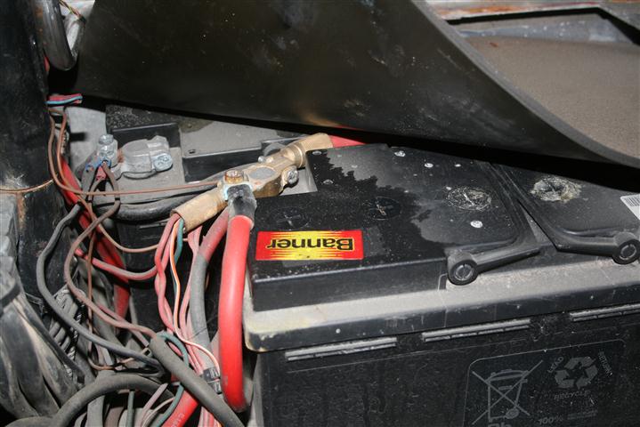

Hallo
Da ich kein Akkukenner bin, wollte ich euch mal fragen,
ob die angehängte Batterie ausgelaufen ist oder was das sonst ist.
Ist diese problemlos weiter verwendbar?
Herkunft: Ein Auto welches bereits durch die Wüste gefahren ist.
Alter: Unbekannt, aufkleber mit einem Testurteil von Stiftungwarentest
aus dem Jahr 2004 (daher nicht älter als 6 Jahre)
Spannung: 12V
Kapazität: 145Ah
Danke schonmal

Auslaufen kann sie doch eigentlich nur nach unten, wenn man das Auto
nicht gerade "auf's Kreuz gelegt" hat.
Es sieht so aus, als ob Schwefelsäuredämpfe dem Gehäuse ein wenig zu-
gesetzt haben. Das ist aber kein Grund zur Veranlassung....
Schraube mal die Stopfen raus und schau nach, ob die Flüssigkeit noch
hoch genug drin steht. Prüfe mit einem Aräometer, ob alle Zellen die
gleiche Dichte aufweisen.
