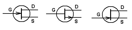

Bin verwirrt, FET Schaltzeichen
#1871376
@  alex (Gast)
>ich bin ein wenig verwirrt. In einem Buch werden drei verschiedene FET
>Schaltzeichen benutzt, s. angehängte Datei. Ist das gängige Praxis oder
>einfach nur "Tippfehler"?
Eher Tippfehler. Das Rechte ist normal, das linke auch noch OK. Die
Mitte ist Unsinn.
MfG
Falk
#1871444
Sooo unsinnig ist das mittlere Bild wohl auch nicht, wenn man es als
angezeigte Stromrichtung auffasst. (eben die eines N-Kanal-FET) Nur
bringt es Verwirrung im Vergleich zum normgerechten Schaltbild.
Die Norm nutzt das Pfeilsymbol bei J-FET's als Anzeige, welche
Durchlassrichtung die Gate-Kanal-Sperrschicht hat, so wie links und
rechts (auch in diesem Fall N-Kanal J-FET)
Da ist wohl die Zeichnung eines NPN zum J-FET rüberdiffundiert
Gast #1871471
Rate, rate...
In der tdv4 Vergleichstabelle von ECA ist das mittlere Schaltzeichen
eine ALTE Darstellungsweise des Sperrschicht-FET N-Kanal.
Im neuen Symbol wird der Pfeil dann richtungsgleich nach links versetzt
ans Gate.
