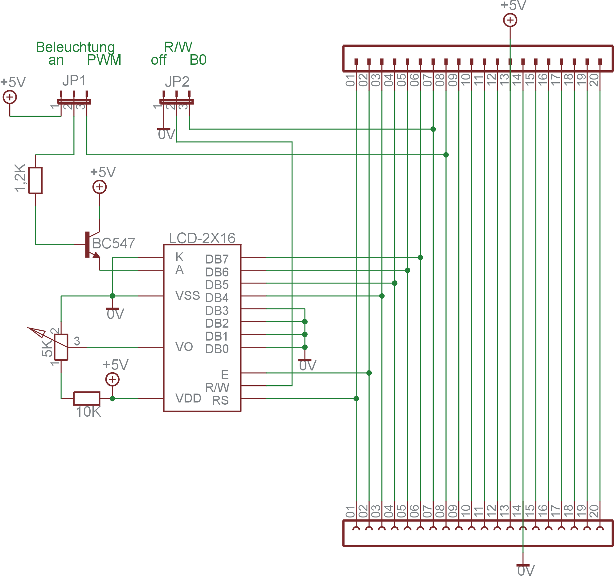

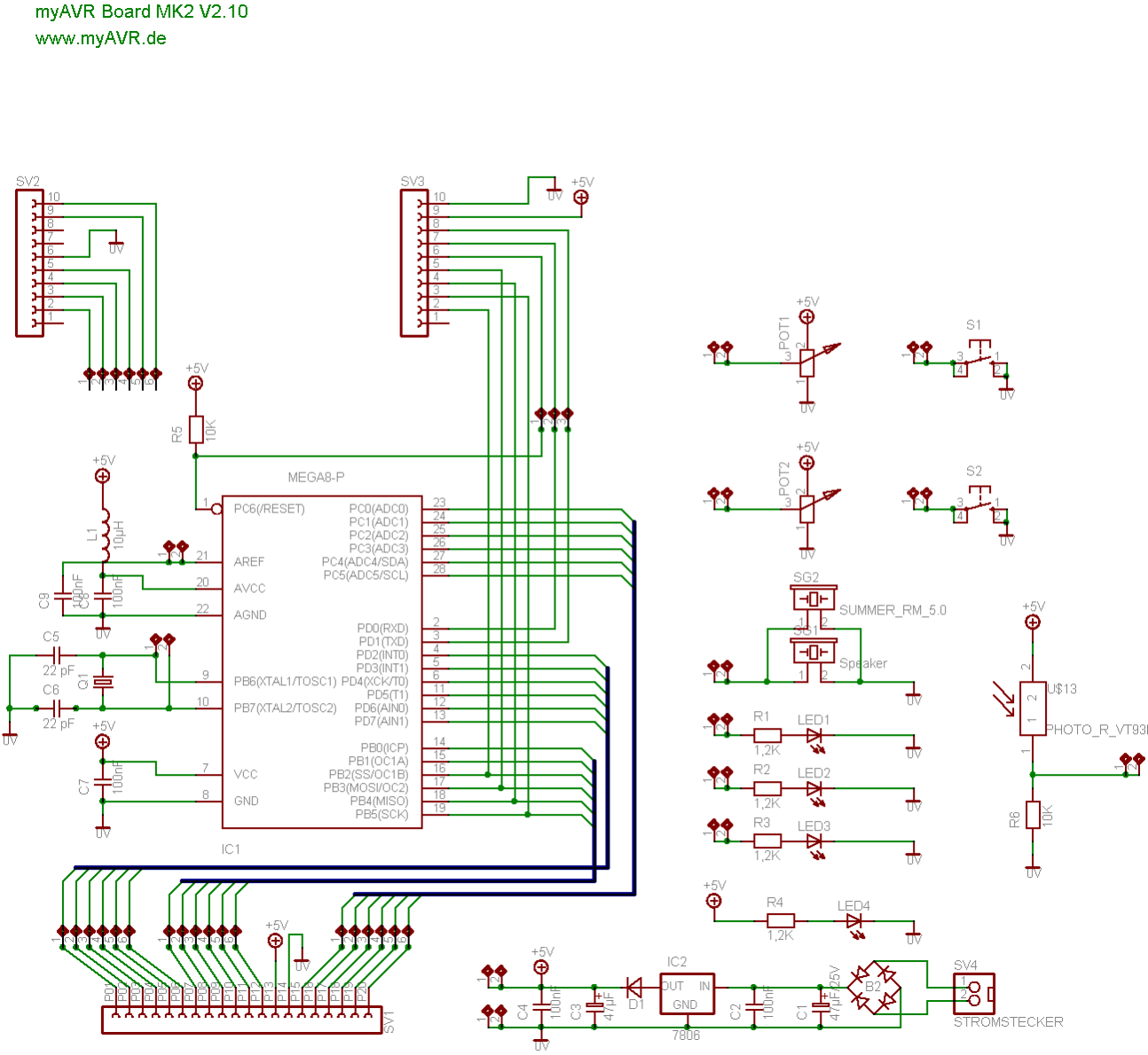

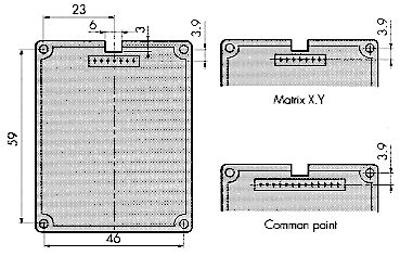

hab mir vor kurzem ein MyAVR-Board mit LCD-Addon besorgt, und möchte
damit eine 4x3 Matrix Tastatur auslesen, und den eingetippten Wert dann
im LCD ausgeben.
Der Schaltplan der Tastatur und des MyAVR Boards mit LCD-Addon ist im
Anhang.
Habe die Spalten (X1-X3) als Ausgang (PINC4, PINC5, PINB5)
angeschlossen.
Die Zeilen (Y1-Y4) habe ich als Eingang( PINC0-PINC3) angeschlossen.
Das Programm soll jetzt abwechselnd die 3 Spalten mit 5V versorgen,
wenn jetzt eine Taste getippt wird, soll einer der Eingänge HIGH Signal
bekommen.
Mein Problem:
Irgendwie wird das Signal nicht richtig ausgelesen. Bekomme mit dem
angehängten CODE nur immer eine "3" aufs LCD! Selbst wenn ich die
Tastatur abklemme, und den Kontakt(PINB5-> PINC4 oder PINC1 mit einem
Stück Draht überbrücke!
Hier mein CODE: Wollte es erstmal nur mit der 3.Spalte testen!!

Peter Dannegger schrieb:
>> bekommen.
> Und was bekommt er von woher, wenn die Taste nicht gedrückt ist?
> PeterBeitrag melden | Bearbeiten | Löschen |
Eben nichts, könnte es vielleicht daran liegen, dass der µC kein
"sauberes" LOW-Signal bekommt?? Hab mal mit dem Multimeter gemessen, und
die Werte kamen mir für LOW-Signal irgendwie zu hoch vor!(1,0 V oder
so...) Wie lässt sich das ändern?
Sorry, für die Frage kenn mich zwar schon etwas mit Programmierung aus,
aber ist mein erstes µC Projekt!!
Aus der Luft kommt es bestimmt nicht, Du mußt es anlegen:
http://www.mikrocontroller.net/articles/AVR-GCC-Tutorial#Eing.C3.A4nge_.28Wie_kommen_Signale_in_den_.C2.B5C.29
Hat weniger mit SW zu tun, sondern mit Elektronik.
Peter
