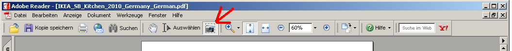

>Was spricht dagegen, das Schnappschusswerkzeug vom Adobe Reader zu
>verwenden?
Ja - manchmal ist es so leicht ;-)
Funktioniert aber nur (sicherlich auch bei den anderen
AdobeReader-Konkurrenten), wenn das File nicht geschützt ist (da könnte
man weder Text noch Grafik rauskopieren).
Aber ein "handelsüblicher" Screenshot mit Windows-Bordmitteln (Alt-Print
oder so), und dann in Paintbrush reinkopieren, und das nötige
rausschneiden, sollte dann schon noch gehen.
