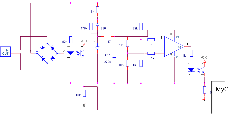

Ich habe da quasi ein EVG das den Ausgang bei zwei Leitern von 120VAC zu
180VAC wechselt. Nun möchte ich diesen Wechsel mit einem MyC
detektieren. Ich habe schon eine Schaltung mit Spannungsteiler aus
grossem 2W Widerständen, Komparator und Z-Diode gebastelt und das
funktioniert auch tatsächlich. Nur vertraue ich der Schaltung nicht
wirklich. Nun wollte ich euch mal fragen was Ihr von der Schaltung
haltet und ob es Verbesserungsmöglichkeiten gibt. Ein Trafo kommt wegen
Platzmangel schon mal nicht in Frage.
Freundliche Grüsse
Mathiable

ingo schrieb:
> Ich würde versuchen, das mit einem Kondensatornetzteil zu lösen, die
> Optokopler so hochohmig wie möglich ansteuern. (Geschwindigkeit ist hier
> ja nicht so entscheidend).
> mfG ingo
Danke für die Antwort. Mit den Kondensatorern wird die Schaltung aber
auch wieder recht gross. Gibt es nicht ein Zwischending?

Ok, ich gebe mich geschlagen ;-)
Ein Kondensatornetzteil hat den Kondensator ja üblicherweise vor dem
Gleichrichter, ich finde es allerdings auf diese Art Zweckmässiger, da
nichts weggefiltert wird. Ist noch ein Fehler meiner Logik vorhanden
oder sollte es so funktionieren?
