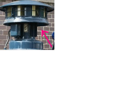

Wobei die Sirenen-Lautsprecher-Einachsanhänger, worauf man diese Sirene
findet, nicht mehr so leicht zu kriegen sind. Ebay oder Funke&Huster
helfen gerne weiter :)
